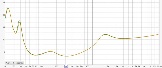

Ergänzend zum letzten Eintrag habe ich heute eine Testserie gestartet, jedoch Indoor (die Frequenzgänge sind also nicht aussagekräftig). Gemessen wurde auch immer nur der Tieftonzweig alleine. Um was ging es mir: * Impedanzmessungen um den Fehler bei 130Hz zu beseitigen * Wasserfalldiagramme um die Auswirkung zu verifizieren Folgende Schritte wurden ausprobiert 1: Ausgangslage: Tieftöner im oberen Gehäuseteil, Passivmembran dementsprechend im Unteren, kein Dämmmaterial. Der Impedanzverlauf zeigt einen Peak bei ~130Hz. Die Höcker sind nicht mehr gleichhoch, wie zuletzt mit 7g Zusatzmasse abgestimmt und die Resonanzfrequenz ist von damals 36 auf nun 38Hz gestiegen. Im Wasserfalldiagramm ist das lange Ausschwingen bei ~130Hz ersichtlich. 2: Der Tieftöner und die Passivmembran werden getauscht. Weiterhin kein Dämmmaterial. Aus den vergangenen Messungen hatte ich dies als die bessere Anordnung interpretiert, aber noch nie ausprobiert. Bei der Impedanz ist der zweite Höcker nun niedriger, die Störung bei 130Hz weiterhin vorhanden. Beim Wasserfall ist das lange Ausschwingen bei 130Hz verschwunden. (Frequenzgang 1dB Pegelverlust unterhalb 120Hz) 3: Eine halbe Matte Polyestervlies kommen je oben und unten ins Gehäuse. Die Resonanzfrequenz sinkt auf 37Hz, die Störung bei 130Hz halbiert sich. Keine negative Veränderung beim Wasserfall. (Frequenzgang gleich) 4: Die beiden halben Matten werden in den "Verbindungstunnel" gestopft. Der erste Höcker der Impedanz minimiert sich deutlich, die Resonanzfrequenz fällt auf 35Hz, DER FEHLER BEI 130Hz IST WEG!!! Keine negative Veränderung beim Wasserfall. (Pegelverlust zwischen 50 und 100Hz um 3dB) 5: Reduktion auf eine halbe Matte Polyestervlies im Verbindungstunnel. Der erste Höcker steigt wieder leicht an, Resonanzfrequenz steigt auf ca. 36Hz, keine Störung bei 130Hz. Keine negative Veränderung beim Wasserfall. (Pegel bis 100Hz steigt wieder um 1dB) 6: Das Zusatzgewicht der Passivmembran wurde entfernt, also wieder bei 0 Gramm. Damit sind die Impedanzhöcker wieder gleich hoch. Resonanzfrequenz nun bei 39Hz, kein Fehler bei 130Hz. Keine negative Veränderung beim Wasserfall. (Pegel zwischen 50 und 80Hz steigt wieder um 2dB) FAZIT Veränderung von 1 bzw. 2 zu 6: Fehler im Impedanzschrieb bei 130Hz ist weg, auch im Wasserfalldiagramm. (Pegelverlust von ca. 2dB zwischen 50 und 100Hz. Aber diese Pegeländerungen immer mit Vorbehalt, da zuviel Raumeinfluss dabei war) Nun wäre eigentlich eine Messung mit Tieftöner oben wieder interessant. Das habe ich heute wieder vergessen. |

Ich reiche doch noch Bilder nach. Wie bereits vielfach erwähnt, sind die Frequenzgänge in diesem Zusammenhang nicht als absolutes Ergebnis zu lesen. Es ging mir nur um die Vergleichbarkeit und um die Erkennung einer Veränderung. Hier die Veränderung von Situation 1 zu den Situationen 2 - 6 im Wasserfall ![]() ![]() ![]() ![]() und hier die Veränderung der Impedanz von Situation 2 zu Situation 6 ![]() ![]() das ist doch deutlich sauberer (der kleine Schwenker bei der ersten Impedanzspitze war eine nicht korrekt luftdicht verbaute Passivmembran) und eben der Frequenzgang ALS VERGLEICH hinsichtlich Veränderung. In diesem Fall blieb der Frequenzgang nahezu gleich, weil auch die Megasenke so wie alle Schwenker dieser Kurven nur eine Reaktion auf den Raum waren. @BananaJoe: Der "Verbindungstunnel" hinter dem Breitbänder ist eben das über die gesamte Höhe verbundene Gehäusevolumen. Wenn, dann wäre hier wahrscheinlich eine stehende Welle das eheste Problem bzw. in der Mitte dann eben das Schnellemaximum. Der ursprünglich gedachte Weg mit Polyestervlies an beiden Gehäuseenden als "Sumpf" (also beim Druckmaximum) hatte zwar eine leichte Verbesserung, jedoch nicht die Beseitigung des Problems gebracht. @stoneeh: danke für die erläuternde Ergänzung. Das war auch der Grund, warum ich keine Frequenzgangkurven und Wasserfalldiagramme zu dem Post zeigen wollte, da diese keine direkte Aussage zum Lautsprecher machen. Lediglich die Resonanz bei ~130Hz lässt sich überall erkennen, bzw. deren Wegfall. Spannend in diesem Zusammenhang finde ich auch, dass, wenn ich beim Musikhören parallel am Handy eine Spektrumanalyse-App laufen hatte, sich immer eine Spitze bei ~130Hz zeigte. Diese konnte ich beim Musikhören allerdings nicht heraushören. Es war übrigens das erste mal, dass ich mir Wasserfalldiagramme meiner Messungen angesehen habe. Was ich letztens auch zum ersten mal erblickte, war ein spannendes Fenster in VituixCad: ![]() ![]() Hat damit schon jemand Erfahrungen? Aufgrund dieser Erkenntnis habe ich den Widerstand vor dem Breitbänder gleich auf zwei aufgeteilt. |

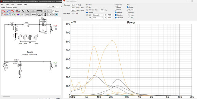

Ja.Zur Beurteilung der an den Bauteilen anliegenden Leistung kann man bei Spectrum gleich auf "M-Noise" stellen. Das entspricht sowohl vom Frequenzspektrum, als auch Crestfaktor, ganz gut Musik. Da bei M-Noise, wiederum einem üblichen Musiksignal entsprechend, der Crestfaktor nach Frequenz variiert, kann man diesen in diesem Fenster, nachdem man M-Noise gewählt hat, auch nicht mehr per Hand verändern. Der Standardwert beim Crest-Faktor, 3 dB, ist eigtl. nur dafür gut, wenn man die maximale Leistungszufuhr beurteilen will. Ok, gut, das ist auch nicht ganz 100% genau, den das maximale, was anliegen kann, wäre ein Rechtecksignal, d.h. 0 dB Crestfaktor.. aber 3 dB, einem Sinus entsprechend, ist üblicherweise in der Praxis der worst case, den man sehen wird. |

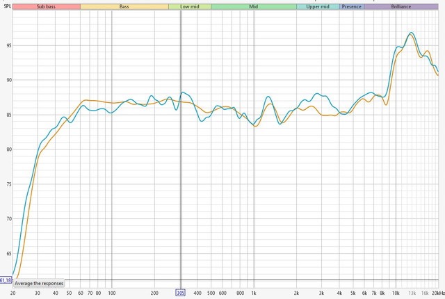

zum Rest Entscheidung Bassanordnung. Dazu wurde eine Nahfeldmessreihe gestartet, jeweils Bass und Passivmembran und dann die Summe durch REW. Nochmal zur Info: der Bass soll bis ca. 200Hz laufen. ![]() ![]() Blau: Passivmembran und Tieftöner, Anordnung Bass unten, PM oben ohne Zusatzgewicht Grün: PM und TT, Anordnung Bass oben, PM unten ohne Zusatzgewicht ![]() ![]() Blau: Summe in der Anordnung Bass unten, ohne Zusatzgewicht Grün: Summe in der Anordnung Bass oben, ohne Zusatzgewicht Bei der gewählten Anordnung mit dem Bass unten verliere ich ca. 1dB, welches ich bei ca. 50Hz jedoch wieder zurückbekomme. Ist für mich keine eindeutige bessere Lösung dabei, also wähle ich wegen Kabellänge, Schwerpunkt, Hebelwirkung das schwerere aktive Teil unten. Nun möchte ich noch wissen, wie sich ein Zusatzgewicht bei der Passivmembran auswirken würde. Nun nur noch in der Anordnung mit Bass unten und Passivmembran oben. Jede Scheibe wiegt 20 Gramm. ![]() ![]() Blau: ohne Zusatzgewicht, Überhöhung zwischen 50-90Hz um 3dB, f3~41Hz Lila: +20gr, leichtere Überhöhung zwischen 60-150Hz um 1,5dB, f3~32Hz Rot: +40gr (zwei Scheiben), Überhöhung zwischen 70-150Hz um 1-1,5dB, Pegelverlust unter 55Hz um -3dB, dafür f3~28Hz ![]() ![]() Vergleich Impedanzen, Farben wie oben. Gemäß Lehrbuch wäre die Abstimmung mit Zusatzgewichten zu tief. Eine Messung mit drei Scheiben habe ich dann nicht mehr gemacht. Die anfänglich prognostizierten f3=25Hz wären also möglich, man müsste nur alles extrem im Pegel reduzieren (was das alte Dreigestirn Größe-Tiefgang-Lautstärke wieder bestätigt). Abschluss zum Thema Tiefgang: Ich habe mich für eine Zusatzscheibe entschieden. Dies ist etwas, was man im Leben des Lautsprechers jederzeit anpassen kann. Diese Messungen sind ja eher theoretischer Natur, da hier hauptsächlich der Raumeinfluss zum tragen kommt. Mit dieser Entscheidung geht es wieder in die Werkstatt. Ich habe Abdeckgitter rausgesucht, welches auf den mm in meine bestehende Öffnungen und auch auf Passivmembran und Tieftöner passen. ![]() ![]() Der Kunststoffring hat eine Höhe von 13mm. Diese 13mm müssen nun beim Tieftöner noch zusätzlich gefräst werden (bei der Passivmembran mit weniger Korbhöhe sind nur 10mm notwendig). Da von einer 18mm-Platte nun 13mm wegkommen, habe ich mich dazu entschieden, die Schallwand von innen mit einer 18mm-Platte aufzudoppeln (Reste lagen ja noch herum). Schritt 1 - Bestand ![]() ![]() Schritt 2 - mal kurz 13mm mit dem Bündigfräser wegnehmen ![]() ![]() Schritt 3 - zusätzliche Platten eingeleimt ![]() ![]() Schritt 4 - neue Löcher mit Lochsäge wieder ausgesägt ![]() ![]() Rohbau FERTIG ![]() ![]() Danach gab es noch eine Behandlung mit weißer Beize und abschließendem Klarlack. Nun passen auch Optik und Haptik ![]() |

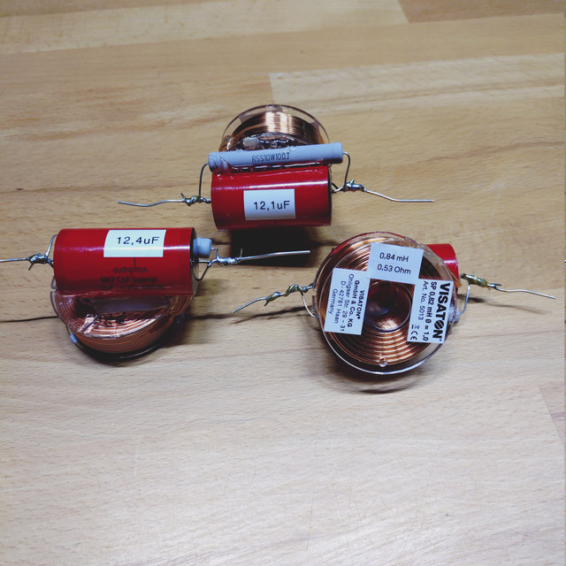

Die Teile sind Ende letzter Woche angekommen, das war mal eine schwere Schachtel. Das mag jetzt zwar extrem streberhaft rüberkommen, aber ich habe alle Bauteile mit DATS gemessen und beschriftet. Einfach nur weil ich es wissen wollte (und weil ich ein bisschen selektieren kann). Die Sperrkreise für die drei MINUS waren schnell gelötet ![]() ![]() Die Frequenzweichen der PLUS sind ein wenig aufwändiger. Ich komme auch mit einer kompakten Anordnung für den Fixeinbau noch nicht ganz zurecht. Zu einem provisorischen Aufbau einer FW bin ich jetzt gekommen. ![]() ![]() Zu den Bauteilen: Zuerst mal die Belastung laut VituixCAD Wie man sieht, sollte nicht viel Leistung gefordert sein. ![]() ![]() Die Chassis bekommen auch nicht zuviel Leistung ab ![]() ![]() Der am meisten belastete Teil ist die Parallelspule des Hochpasses, gefolgt von der Tiefpassspule, beide rund 0,6 Watt. Die 3,3 mH-Luftspule kann gemäß technische Daten 11 Watt, die Kernspule 88 Watt. Warum keine Elkos? Weil ich Lautsprecher aus den 80ern, den 90ern und auch Beginn 2000er habe und manche Elkos davon mittlerweile kaputt sind. Ich habe bei den Chassis darauf geachtet, dass keine Schaumstoffsicke dabei ist und möchte auch die Frequenzweiche dauerhaft auslegen. Jetzt bin ich dann auf erste Hörtests gespannt ... |

Bevor es zum endgültigen Aufbau der Frequenzweichen kommt, gab es mal Probemessungen mit den provisorisch aufgebauten Frequenzweichen. Die Messungen fanden wieder innen statt, sind deswegen mit Nahfeldmessungen ergänzt. Zuerst die Impedanz ![]() ![]() grün: Simulation VituixCAD orange: Messung mit DATS Dann noch der Vergleich mit dem Zusatzwiderstand. Nach viel Probehören habe ich mich für den 3,3 Ohm Widerstand entschieden. dieser bewirkt eine -4dB Pegelabsenkung des Breitbänders ![]() ![]() blau: Simu VituixCAD gelb: Messung DATS dann zum Frequenzgang ![]() ![]() orange: Simu VituixCAD blau: Messung Wirkungsgrad 86dB (2,83V 1m) f0 = 60Hz f3 = 40Hz Beim Bereich um 3-4kHz habe ich festgestellt, dass das Messergebnis stark durch die Messmikro-Anordnung im Zusammenhang mit dem Mikrohalter beeinflusst wird. ![]() ![]() blau und orange: VituixCAD lila und grün: Messung in Kürze geht es weiter ... |
