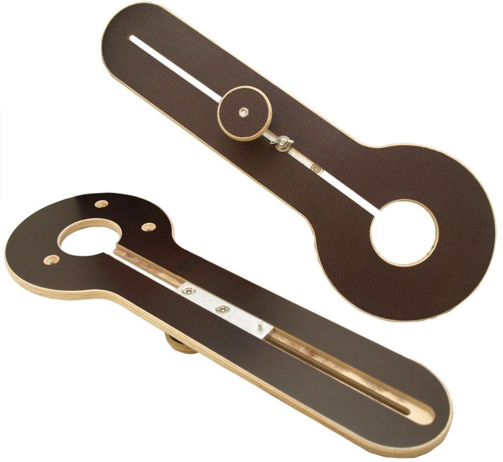

Hallo Leute,
Ich bin dabei ein neues Projekt zu starten mit RAAL 140-15D und Accuton C173-6-191E Lautsprechern.
Meine Frage bezieht sich auf eine wichtige Tischlerarbeit-Frage Da ich die akustischen Zentren beider Lautsprecher anpassen möchte, habe ich vor so was ähnliches wie das darunter zu fräsen:
centren Fraesen
Leider reichen mir meine bisherige Kenntnisse und Erfahrungen mit der Oberfräse nicht aus um so was vollzuziehen und möchte mich an die Leute wenden die Ahnung davon haben. Weiß jemand wie man so ein Effekt, so ein Herausragen der Tiefmitteltöner erzielen kann?
Was ich zurzeit einsehe ist das es in diesem Fall zwei mal ein MDF-Brett auf einander benutzt wurde aber dann wie macht man so eine Steigung? Was für Oberfräse-Stück/ Bohrer sollte man haben und wie sollte man damit vorgehen? (Ich verfüge nur über eine Oberfräse mit Bohrern mit denen ich die Kannten meiner Subwoofer kurvenreich gestaltet habe, hier ist aber anders)

Ich würde sagen, dafür brauchst du nur einen 45° Fräser:
Und einen Fräszirkel:
http://www.lautsprec...orn_hinten_gross.jpg
Damit kann man ganz einfach die Rundungen herstellen. Dazu würde ich wohl zwei mal 12mm MDF nehmen.

Die Rundung muss gemacht werden, bevor der Ausschnitt für den TMT erfolgt.

Ich danke euch sehr, ich besorge dann einen 45°-Fräser und probiere es aus.
