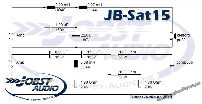

JB-Sat15 ist fertig zum kostenfreien Nachbau Aka Super-Geile-Partybox ![]() Bild zeigt den Prototyp im Umbauchaos. Einsatzgebiet: Partykeller, Grabbelvermietung usw... Daten: Bestückungskosten: ~100,- EUR. - Belastbarkeit nominal: 350 W rms - Belastbarkeit Program: 700 W max - Empfohlen: Mindestens 50W rms - Komponenten: Kenford PA38 / Kenford Comp50b / McGee HL616 - Schalldruckpegel*: 96dB (1 W/1 m) +-1dB - Max. Schalldruckpegel**: 121 dB (350W/1 m) / 124dB program/1m / 127dB peak/1m - Impedanz: 8 Ohm (Min: 6,3Ohm @125kHz) - AkustischeTrennfrequenz: 1,15 KHz - Abstrahlung: 80x40° - Tuning Frequenz: BR 42Hz - Frequenzbereich*: 50 Hz - 19,4 KHz (- 5dB) - Untere Grenzfrequenz*: 43Hz (-8dB) / 58HZ (-3dB) - Gewicht: - - Maße ( B x H x T): 480 x 630 x 523 mm - HP/TP Empfehlungen: Ohne HP ~50-80W = 110dB Volle Belastung: min. 40Hz 12db Bessel / 45Hz 18dB Butterworth Typischer Fullrange-Einsatz: 33Hz 18 oder 24dB/Okt. * 4pi Fullspace @ 1W/1m 8 Ohm, Durchschnittswert ** Theoretisch ermittelt anhand 1w/1m. 4pi Vollraum Messungen: Einzelwege inkl. Impedanz (Rmin 6,3 Ohm@125Hz) / Messung inkl. Bassbereich auf Achse (1W/1m) / Ausschwingverhalten: http://www.lautsprecherforum.eu/images/files/x_id_high_3_1345.png http://www.lautsprecherforum.eu/images/files/x_id_high_3_1346.png http://www.lautsprecherforum.eu/images/files/x_id_high_3_1351.pngAbstrahlung horizontal (~80°) / Verzerrungen bei 106dB bis 20Hz (relevant: Bassbereich) / Verzerrungen bei 115dB: http://www.lautsprecherforum.eu/images/files/x_id_high_3_1348.png http://www.lautsprecherforum.eu/images/files/x_id_high_3_1349.png http://www.lautsprecherforum.eu/images/files/x_id_high_3_1350.pngGehäuseplan: http://www.lautsprecherforum.eu/images/files/x_id_high_3_1352.jpgGehäuse wird aus 15mm oder 16mm material gefertigt, die Schallwand wird doppelt ausgeführt. Das Horn wird nur aufgesetzt, der 15"er 15mm eingefräst (bzw. Erste Schallwand Außendurchmesser, Zweite Bafflecut aussägen). BR Ports (BR70) auf 100mm kürzen und werden ebenso einfach 71mm ausgesägt, oder mit der Lochfräse (Zur Passgenauigkeit einfach Dichtband drumrum) Das Gehäuse wird vollständig mit Noppenschaum ausgekleidet. Andere Bauformen sind kein Problem, die Schallwand sollte aber identisch bleiben (Wie auch Volumen und Ports) Das Horn sollte mit z.B. Bitumen belebt werden, damit es etwas stabiler wird und weniger mit-resoniert (Alle Messungen oben wurden mit bedämpftem Horn gemacht, 2 lagen Bitumen), muss nicht gemacht werden, ist aber ratsam. Weichenplan: http://www.lautsprecherforum.eu/images/files/x_id_high_3_1353.jpgBestückung komplett Intertechnik. Kleine kernspule, rest 1mm Luftspulen. Kondensatoren sollten als 160V gewählt werden, wer ganz sparsam ist, kann auch 70V Elkos benutzen. Widerstände müssen alle als mindestens 20W ausgeführt werden. Klang & Fazit: Die Box klingt fett und rund und kann wirklich enorm laut, schon ohne Hochpass geht hier einiges. Ebenso lässt sie sich per EQ massiv im Bass anschieben, hier tut der (net wirklich tolle) Winamp-EQ schon einiges ;-) Bei gehobeneren pegel wirkt die Box doch recht direkt, was sie subjektiv noch lauter erscheinen lässt. Der Hochtöner sticht etwas raus, was aber wohl an dem günstigen und dünnen Horn liegt, Mitten sind ebenso völlig ok in de preisklasse, da gibt's vom Band idR. wesentlich weniger Klang. Pegelfest ist die Kiste ebenso, sehr robust, gerade im Hochton. LF-Zweig abgeklemmt, konnte ich die RX-1500 dauerhaft bis in's Clip prügeln (500W rms), was im HF wohl robust und sicher genug sein sollte. (habe hiermit die Widerstände überprüft auf Erwärmung). Ebenfalls hält die ganze Box auch leichte Überlast ohne LowCut aus, somit ist die Kiste absolut robust an üblichen LowBudget 300-400W Endstufen. Für das Geld auf alle Fälle eine recht ernst zu nehmende Box, hier haben übliche 15" Fertigboxen der 400-500 EUR Preisklasse schon arg dran zu knabbern. Natürlich hätte ich hier noch mehr Zeit und eine "bessere" Beschaltung (samt besser geeignetem Horn) investieren können, aber Einsatzzweck und Kosten müssen hierbei natürlich berücksichtigt werden. Demnächst auf unserer Hompage unter Selbstbau/PA/B-Serie zu finden. Offizielles Thema im Forum, wo auch die 2x15" Version vorgestellt wird: http://www.lautsprecherforum.eu/viewtopic.php?f=42&t=4572

Nices Teil! Ist aber für unseren neuen Jugendraum (15-20m²) wohl leider etwas zu groß |

Hallo ![]() mit welchen neuen 15", bzw 215 Lautsprechern würdest du die jb sat 115 / 215 gleich setzen? Jbl jrx? Oder besser? Nur damit man mal einen ganz groben Richtwert hat ![]() Grüße ceny |
Jobsti
Inventar |
#9
erstellt: 11. Mai 2014, 23:36
Boa gute Frage.... Also die billige JBL hat null Mitten und kein Superhochton im Vergleich, so viel kann ich schon mal sagen ;-) Würde mal behaupten, alles so ab Preisklasse 600-700€ oder darüber pro 2x15er Kiste, 400-500+ bei der 1x15"er. Ist immer sehr schwer zu sagen wie ich finde, müsste erst mal was ähnliches im Direktvergleich hören, vor allem auch was, was ähnlich aufgebaut ist für Ähnlichen Einsatzzweck (Also groß mit viel Tiefbass) PS: Pläne eben geupdated. Anm.: um mal mit der JRX zu vergleichen: JRX || B-sat215 HF: 25mm VC || 51mm VC XO: 2,2kHz || 1,1 kHz f-3dB Tiefton: 83Hz || 57Hz f-8dB Tiefton: 60Hz || 44Hz f-3dB Hochton: 13kHz || 19kHz Kennschalldruckpegel im Durchschnitt: 98dB || 97dB Belastbarkeit: 500W rms || 600W rms Außenmaß: ~200L || 258L [Beitrag von Jobsti am 11. Mai 2014, 23:49 bearbeitet] |

Hab beim T jbl gegen 252 a b verglichen, viel geben die sich nicht. Die 252 hat bisschen schönere (oder eher mehr oder überhaupt) Mitten. Für diesen Preis gefallen mir die 252 richtig gut! @ jobsti: sehen Top aus! bin gespannt die mal Probe zu hören!
Wär geil! Wenn das stimmt dann baue ich mir demnächst 2 der JB 115! Bin gespannt auf den ersten ausführlichen Bericht und ein a b Vergleich! Kommt eigentlich auch ein Plan für ein Trapez Gehäuse oder muss man sich das selber errechnen? Meinste die eigenen sich eventuell als delay zu den jl 212? Ach ja bevor ichs vergesse: Wann kommen die neuen JB und deine Linienstrahler auf deine Webseite? So genug mit Fragen überhäuft Grüße [Beitrag von ceny am 10. Jun 2014, 21:24 bearbeitet] |

Servus, auf Vergleiche zu anderen LB Kisten bin ich ebenfalls recht gespannt, gerade an gescheiten Amps (Hatten die E800 hier dran, da kommt ne ganze Ecke weniger, vor allem weniger Bass, als z.B. von der (auch net sonderlich basstarken) Ram RX1500). Trapez- und MuFu-Gehäuse werde ich wohl noch zeichnen, wobei die recht unförmig/tief werden dank des benötigten Volumens. Die Neue JB-Sat10 und JB-Sat210 folgen in so 8-12 Wochen (Kleiner, besser, lauter, günstiger: Faital+Sica). Die Zeilen sind noch in der Mache, gerade da die Barth als Referenz hier waren, wird da noch Zeit rein gesteckt! [Beitrag von Jobsti am 11. Jun 2014, 18:44 bearbeitet] |

Hallo, bin mir schon 2 15er am bauen für den Partykeller, da kam mir die Idee ob man diesen Lautsprecher nicht auch als "mobilen" Lautsprecher einsetzen könnte indem man ihn mit einer Auto Endstufe samt Autobatterie ausstattet? Wäre dies denkbar? Wenn ja wie viel Watt Auto Endstufe empfiehlt sich da, macht das einen Unterschied zu normales Amps? Gruß Tim |

Im Grunde macht das keinen Unterschied, ich würde jedoch eher zu einem Class D Verstärker greifen, als zum Autoradio, weil diese einfach Effizienter sind und damit dann auch der Akku länger hält In der Bucht kann man z.B. von Sure brauchbare Amps für einen fairen Preis kaufen. Allerdings sind die meistens nur auf einer Platine ohne Gehäuse, welches aber meistens eh nur stört |

@pssscht KeinThema, da biste nich der Erste der das macht. Einige der Kisten waren dieses Jahr schon auf Festivals unterwegs, entweder mit E800 und kleinem Aggo, oder per CarHiFi-Amp. Da die Kiste viel lauter ist, als das was üblicherweise so an diesen Endstufen hängt, kommt man LOCKER mit einem 10W Amp zurecht. damit schiebt man schon um die 107dB auf 1m. Um so potenter der Amp, um so aluter kann man mache, bzw. m so mehr Bass-EQ kann man rein drehen. Für typische Festivals empfehle ich daher mindestens 50W, besser 100W rms @ 4 Ohm. @rowingmax Problem: Aus 12V kann man "nur" um die 30W herausholen pro Endstufe. Will man mehr, msus ein "Booster" dazwischen (der in allen Carhifi Amps steckt). Problem daran: Die Booster haben eine recht niedrige Effizenz, somit macht das hier wenig aus, ob man nun Class AB, H oder D benutzt. Class-D würde ich im Billigsektor (<1000€) auf alle Fälle sein lassen, denn das klingt an Topteilen idR. überhaupt nicht, bzw. oft sehr Spitz und Aggressiv. (Ist abhängig, je nach Box). Im Bass kann man aber bedenkenlos zugreifen solange das Ding potent ist. PAX = People ApproXimately = Geschätzte Anzahl an Leuten. @Akkutyp Da ich selbst an nem Mobilen System bin, habe ich mir mit meinem Elektriker eine Pro-Contra-Liste erstellt. Nach dieser kamen wir zu dem Schluss, dass sich am besten NimH Akkus eigenen. LiFePo4 war auch super, ist aber sacken teuer. Kurz zusammengefasst: (jeweils ca 12V/10aH) - Blei: Wie Bleigel, aber weniger sicher gegen Auslaufen, ergo weniger Robust. Dafür günstiger. - Bleigel: Recht groß und sehr schwer, (4,5kg 12V/10Ah) geringe Lebensdauer 3-5 Jahre, niedriger Ladestrom (~4,8A), Ladezyklen grob 500-1000 sehr großer Temperaturbereich (-20-+60°C) Mittlerer Abgabestrom (~180A. Max 600A) brauch nur ein einfaches Ladegerät. dafür hohe Selbstentladung mit 3-5% Lagerung 5-15° Preis ~ 30-50,- - Lipo: Kompakt und leicht, (0,8kg 12V/9,9Ah) hohe Lebensdauer 7-10 Jahre, kann recht schnell geladen werden (39A), Ladezyklen gering, 150-200 (maximal 500) kleiner bis sehr kleiner Temperaturbereich (+10-+50°C. Optimal aber nur 20-30°C!) sehr großer Abgabestrom (~250-300A. Max 600A) brauch CC-CV Ladegerät. geringe Selbstentladung mit 1-2% Lagerung bei Minimum 60% Ladung und 15-25°C Empfindlich gegen Tiefenentladung & Überladung, Elektronik mit verbaut. Preis ~ 120-160,- -LiIon: Kompakt und leicht, (12V/12Ah) Sehr hohe Lebensdauer 10-15 Jahre, mittlerer Ladestrom (4-9A), Ladezyklen 200-1200 (Durchschnitt 500) mittlerer Temperaturbereich (+15-+35°C.) mittlerer bis kleiner Abgabestrom (~180A) brauch CC-CV Ladegerät. geringe Selbstentladung mit 1-2% Lagerung bei Minimum 60% Ladung und 15-25°C Empfindlich gegen zu hohe Temp und Tiefenentladung & Überladung Preis ~ 130-160,- - NimH: Kompakt und Mittel-leicht, (1,4kg 12V/11,5Ah) hohe Lebensdauer 7-10 Jahre, mittlerer Ladestrom (5-11A), Ladezyklen 350-500 hoher Temperaturbereich (0-+60°C.) großer Abgabestrom (~180-360A) brauch intelligente Ladesteuerung. sehr geringe Selbstentladung mit 1% (am ersten Tag 10%, danach nurnoch 1%) Lagerung robust, 0-60°C Empfindlich gegen Tiefenentladung & Überladung und falsche Polung. Preis ~ 100-120,- [Beitrag von Jobsti am 03. Jul 2014, 06:19 bearbeitet] |

Ich bin gerade auch schwer am überlegen, mein PA Geraffel zu verkaufen und zwei der Sat215 zu bauen. Die TSA 2200 würde ich dann wohl behalten, sollte ja ganz gut zu den LS passen. Gibts noch einen Tipp, wie ich günstig den HP hin bekomme? Meine bisherige McCrypt X-Over 80 ist erstens nicht besonders toll und zweitens ist die tiefste Trennfrequenz mit 50Hz angegeben. Könnte für den Fullrange-Betrieb zu hoch sein. Oder ich verkaufe die TSA2200 auch und hol mir dafür ne Mackie mit 30Hz Subsonic... [Beitrag von Black-Devil am 04. Jul 2014, 21:05 bearbeitet] |

Staube dir nen gebrauchten, günstigen Controller ab. Dann kannste da auch direkt 2 3 Settings einspeichern, gerade für Vermietung. Warum? da die Kiste doch schon etwas aufdringlich im Hochton klingen kann. Hat man kleinere Feten und will richtig laut, würde ich da bissel mittig raus drehen und den Bass dafür per EQ gut anschubbsen. Ebenfalls Indoor/Outdoor-Setting. Würde definitiv Sinn machen. Muss aber nich ;-) Alternative: Billigen Behringer EQ gekauft, einige davon haben variable Hochpässe. Hätte derzeit sogar nen Digitalen Stereo-EQ abzugeben (Vorteil: Nur eine Fader"Wand", sprich Stereo) Behringer DEQ1024. PS: LowCut ist bei der Box übrigens garnet sooo wichtig, da kommt schon ordentlich was raus auch mit viel EQ. Wenn das aber mal vermietet werden soll, gilt: Sicher ist sicher, gerade wenn da mal so nen 30Hz basstest läuft [Beitrag von Jobsti am 05. Jul 2014, 18:19 bearbeitet] |

Gebrauchte American Audio V+, hat Power und 2 schaltbare Hochpässe. Ist aber nicht die aller leichteste, geht aber schon klar in 2HE. Ansonsten irgendwas anderes Leichtes (Bitte kein Class-D in billig!) und ne einfache Aktivweiche in der Case rein, wegen mir innen, damit keiner ran kommt. [Beitrag von Jobsti am 07. Jul 2014, 13:22 bearbeitet] |
