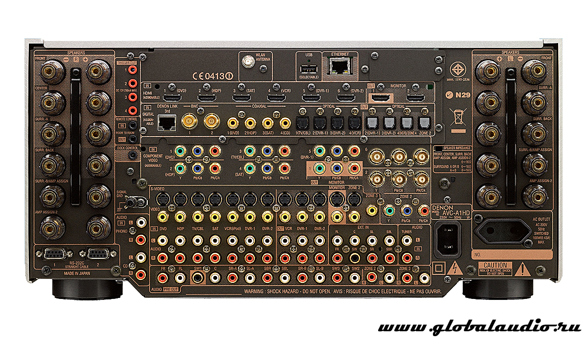

Hallo Forum, bin relativ neu im Bereich HiFi unterwegs. Vielleicht ein trivialer Denkfehler vor. Ein Bekannter hat den Denon AVC-A1HD zuhause stehen und möchte diesen nutzen um das Optische Audiosignal einer AppleTV-Box nach analog gewandelt an einen weiteren (hochwertigen) Röhrenverstärker durchzureichen. Dieser Röhrenverstärker hat leider weder HDMI noch Optische Audiokanäle, kann also nur analoge Signale über Cinch verarbeiten. Der Denon fungiert also auf diese Weise als "D/A-Wandler" der das Signal analog an Cinch weiterreicht. Meine Idee war nun über die Zone-3-PreOuts des Denons direkt per Cinch an den Röhrenverstärker zu gehen. So schlägt es auch die Bedienungsanleitung vor. Hier ist eine hochauflösende Aufnahme der Rückseite des Denons. http://www.avland.co.uk/denon/avpa1hd/rearlrg.jpgHab das Cinch-Kabel in der Pre-Out-Leiste ganz unten rechts mit Zone-3 verbunden. Wir hören leider kein Signal aus den LS des Röhrenverstärkers. Im Display des Denon sieht man dass Zone-3 aktiviert ist. Es ist dort "Main Zone" und "Zone 3" zu sehen. Meine Frage: Gibt es noch eine Einstellung die man anlangen muss, damit endlich das Einganssignal über die PreOuts des Denon "durchgeschleift" wird? Vielen Dank für die Antworten, Gruß, Marco |

dein Bild zeigt den Vorverstärker, in deiner Überschrift geht es um einen Vollverstärker. Was ist nun richtig ? |

Das Bild ist das Ergebnis einer Google-Bildersuche zum AVC-A1HD. Da die Rückseite dem Vollverstärker zum Verwechseln ähnlich aussieht ist es mir nicht direkt aufgefallen, dass es sich im Bild nicht um gemeinten AV-Verstärker handelt. Hier ein passendes Bild - wenngleich nicht so hochauflösend: http://www.globalaudio.ru/sadm_images/stage1/AVC-A1HD_(001).jpgDanke für die Hilfe, Marco |

Ja, für Zone 3 den richtigen Eingang wählen! Du kannst für jede Zone den Eingang unabhängig wählen, d.h. in jeder der 3 Zonen unterschiedliche Quellen hören, z.B. in der Hauptzone eine DVD, in Zone 2 Radio und in Zone 3 CD und das gleichzeitig. Deshalb gibt es für jede Zone eine getrennte Eingangswahl und Lautstärkeregelung. Grüsse Roman |

Grundsätzlich geben die Denons nur ein eingespeistes Stereosignal über den Zone Ausgang weiter. |

Und grundsätzlich keine Signale, die über HDMI rein gehen. Grüsse Roman |

Apple TV zusätzlich über den optischen Ausgang verkabeln und auf 2 Kanal umstellen. |

Cool, danke für eure Antworten! Dass man jeder Zone einen eigenen Kanal zuweisen kann, habe ich in der der Web-GUI gefunden und entsprechend eingestellt. Der zentrale Hinweis ist, dass ich die AppleTV-Box zusätzlich über optische Audiokanäle anschließen muss. Was mir noch auffällt ist, dass der Röhrenverstärker ein Brummen bringt, wenn ich die Zone 3-Preouts anschließe. Kann das mit unterschiedlichen Massepotenzialen der Verstärker zusammenhängen? Gibts da ein Standardrezept? Herzlichen Dank! |
