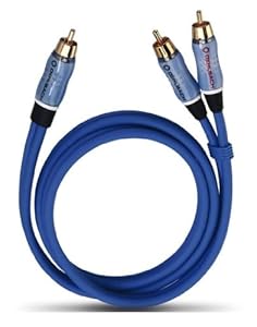

Hallo, Ich habe günstig einen 2 Teufel Concept S Subwoofer bekommen können. Meine Frage wäre wie Ich ihn richtig anschliesen tue. Am Av Reciever Pre Out mit dem Cinchkabel zum ersten Sub in Line in (roter Anschluss) Dann mit dem Y Kabel(der einzel Stecker) in Line in (weisser Anschluss) an den 2 Sub zu Line in (rot und weisse Anschluss) ![]() ![]() Ist es so richtig wie Ich es angeschlossen habe? Das erste Bild ist auch der erste Subwoofer Das dicke graue Cinchkabel ist direkt vom Av Reciever. |

Du brauchst ein Y Kabel das kommt in den Sub Preout des AVR 2 Strippen Chinch Kabel drann und dann in jeden Sub in Line In ein Kabel. Was soll dir der 2. Sub bringen ??? oder was erhoffst du dir davon. [Beitrag von Denon_1957 am 12. Feb 2015, 23:47 bearbeitet] |

Ich hab ja schon ein Y Kabel (das schwarze auf den Bildern) aber die zwei Strippen sind doch viel zu kurz gerade mal 10 cm kann man sie auseinander machen. Gibt es da keine anderen Kabel? |

Du brauchst das hier klick http://www.amazon.de...subwoofer+y-kabel+5mOder das hier ist etwas länger klick http://www.amazon.de...subwoofer+y-kabel+5m |

das habe ich hier: http://www.ebay.de/i...&hash=item19f05a323eDie beiden Enden gehn ja grade mal 10 cm auseinander,damit kann man doch keine 2 Subwoofer anschliessen....Ich glaube ich habe irgendwo ein Denkfehler |

Du bist wirklich der schärfste Du hast einen großen Denkfehleher Ich hab doch oben geschrieben wie du es machen kannst. |

Ich stellja nicht um sonst so viele fragen aber ich habe s jetz verstanden Eine frage hab ich noch,bei Sub Line IN muss das Kabel in den weissen oder roten Anschluss oder spielt das keine Rolle? |
