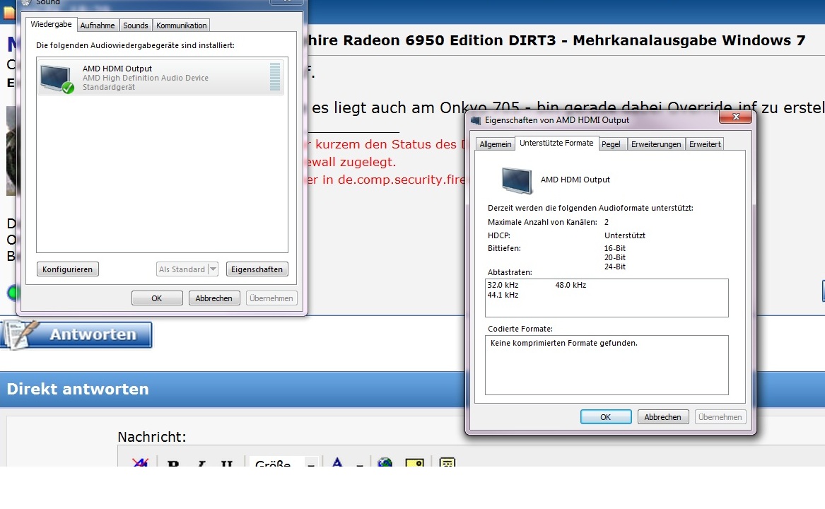

Hallo, ich besitze seit Ende 2007 den Onkyo SR705 Reciever. Kurz danach kam eine PS3 dazu die ich mittels HDMI angeschlossen habe. Über die Jahre habe ich mir ein 5.1 Nubert Boxen darum aufgebaut. Erst jetzt fällt mir auf, das per HDMI automatisch kein Mehrkanalton beim Onkyo ankommt. Es steht bei der PS3 meist PCM etc Stereo da. Bei der PS3 kann man sich automatisch die unterstüzten Audioformate suchen lassen. Bei mir findet er nix - ich muss manuell alles aktivieren und nur dann geht DTS 5.1 usw - da man es anklicken kann. Seit paar Tagen habe ich das gleiche Problem mit meiner neuen Radeon 6950 die ich per HDMI am Reciever angeschlossen habe. Alle Treiber aktiviert/installiert von AMD (ATI Audio Device usw.) - Windows sieht nur Stereo als Auswahl. Sonst habe ich alle Soundkarten (onboard) im PC deaktivert. Woran liegt das? Würde ein Firmware-Update was bringen? Danke |

Ok danke, wie siehts mit der Radeon 6950 aus? Die müsste doch per HDMI auch Mehrkanal ausgeben - Windows 7 sieht allerdings nur Stereo. Ich vermute das es am Onkyo liegt. |

erstellt: 22. Jun 2011, 20:49

#7
erstellt: 23. Jun 2011, 18:16
Hi, Windows 7 zeigt doch unter den Geräten und Konfiguieren die Anzahl der Boxen an. Da geht nur Stereo. Bild meiner Einstellungen.Bei anderen Guides im Netz steht was bis 7.1 und 192Khz etc Falls es am Onkyo TX-SR705 liegt, was ich vermute, würde da ein Update helfen? Ich habe diverse Updates mal runtergeladen aber nie installiert. Ist glaube Firmware 1.06 und divere DSP Updates für die ganze Reihe 605-905. Ich glaube Ende 2008 habe ich das mal aus dem AVS Forum gesaugt, heute funktionieren dort aber die Links nicht mehr. Auf einer Seite gabs einen Link wohl direkt zu Onkyo wo man seine E-Mail und Seriennummer eingeben sollte um Update zu bekommen. Die Seriennummer wurde aber nicht angenommen. Kennen Sie sich aus, kann ich diese Updates selber machen? Ein R232 Kabel habe ich ... [Beitrag von LordMelchior am 23. Jun 2011, 18:33 bearbeitet] |
