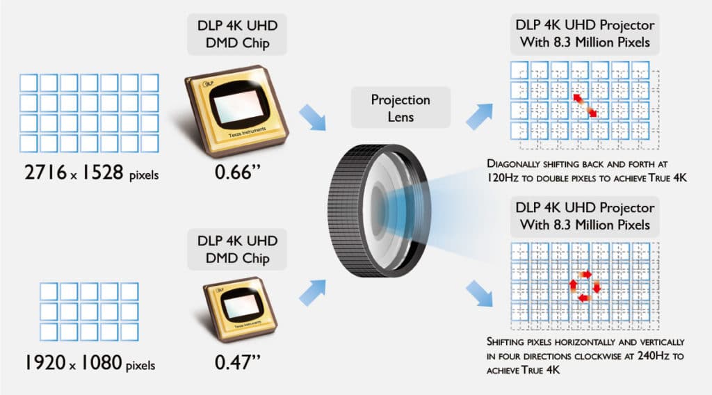

echtes 4k bedeutet das der Chip (der das Bild erzeugt) 4k Pixel hat, das bekommt man aktuell nur bezahlbar von Sony oder JVC (ab ca. 5.000€) alles andere, egal ob LCD oder DLP sind sogenannte Shifter. die haben weniger Pixel und generieren so ein Art "virtuelles 4k" google mal nach Pixel Shifting hier wie es bei DLPs funktioniert [Beitrag von XN04113 am 07. Apr 2022, 08:53 bearbeitet] |
