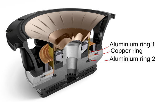

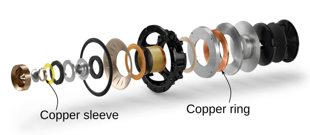

Zum KEF Fertigboxen zerlegen & Chassis extrahieren kann und will ich hiermit ein paar Worte verlieren.
Den Zierring / Abdeckring kann man raushebeln, der ist nur ganz leicht festgeklebt; darunter sitzt das Chassis ganz normal eingeschraubt:
Das Chassis der Q350 nennt sich übrigens SP1740:
Weiche und Gehäuse sind billigst:
Akustische Funktion der Weiche anhand Impedanzmessungen in der Simu nachgebildet - wie man sieht, simple Filter 1. Ordnung beidseitig:
Wenn man sich also ein volles Bild von den Fähigkeiten des Koax machen will, sollte man ihn in einer der teureren KEFs hören, oder halt zerlegen und selbst mit besserem Gehäuse & Schaltung versehen.
