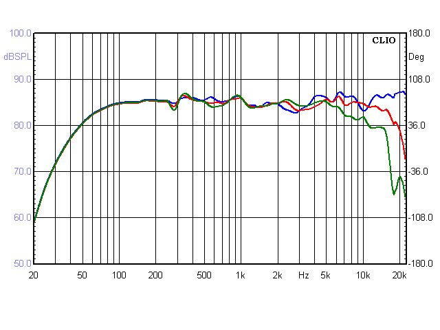

Wie ernst zu nehmen sind denn die Unterschiede im Abstrahlverhalten zwischen Suzie Q und SB18. SB18 0/30/60° https://www.acoustic...011/03/sb18neuwinkelSuzie Q 0-90° https://heissmann-ac...ads/suzy_hor_deg.pngHat jemand den Vergleich zu dem Micro Block MK2? Danke! |

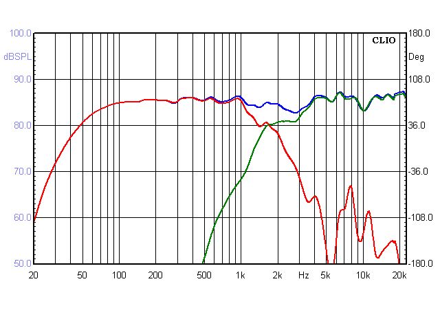

Beide haben die typische Senke über 2khz aufgrund der Schallwand. Ansonsten strahlen beide doch ganz gut ab. Vergleicht man die Einzelwege und die Übergangsfrequenz, da ergibt sich ein Unterschied zugunsten der Suzie Q. Hier von der SB 18 https://www.acoustic.../sb18neusumme_zweigeHier hätte man die Flanke des Hochtöners schöner modellieren können, dieses Plateau würde mich einfach stören. Zudem wurden die Resonanzen des TMTs über 5,5khz nicht mehr gefiltert. Die Faustregel besagt, 20dB Abstand sind zu empfehlen. Ich würde sagen, stellenweise sieht es aus, als wären es weniger. Ich denke, dass sich der Erbauer dem bewusst ist, aber im Zuge des Preises der ehemaligen Blues Serie wird das hingenommen. Im Fertigsegment gibt es da natürlich noch ein paar Lautsprecher, die deutlich dramatischere Dinge hinnehmen Bei der Suzie Q sind die Flanken schöner ausgeführt. Ich weiß allerdings leider nicht, welcher Aufwand in der Weiche dahinter steckt. https://heissmann-ac.../suzy_szv_deg_15.pngDie Weiche der SB18 könnte man sicherlich auch noch verbessern, wenn du da Bock drauf hättest |
