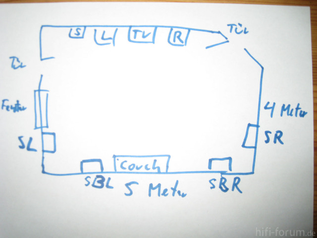

Sorry, muss mich ungeschickt ausgedrückt haben. Da ich ja ein 5.1 System habe und auf 7.1 gehe, brauche ich ja noch 2 zusätzliche Surrounder. Die Frage war nur ob das bei meiner Aufstellung grundsätzlich sinnvoll ist und welche Boxen kämen in Frage. Siehe meine Design/Leistung Wünsche. Sollte ich also 4 neue Surrounder holen oder die beiden T+A mit anderen erweitern. Hier mal eine komplette Aufstellung. L/R i.Q.TAV 4, Center T+A Pulsar TAV 500, Subwoofer Magnat, SL/SR T+A Pulsar TAD 400. Die L/R müssen bleiben, da ich noch Kinder im Haus habe und solange die noch klein sind ist mir die Gefahr zu groß, dass die Boxen was abbekommen. Ich weiß ein Mischwarenladen ist nicht optimal aber ich kann eben nur Stück für Stück erweitern-ersetzen. |

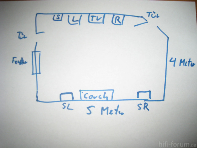

Und hier die Skizze. So sieht es im Moment aus. So solls dann mal sein [Beitrag von Star_Soldier am 09. Aug 2011, 23:54 bearbeitet] |

Ich fürchte, viel wird die Aufrüstung auf 7.1 nicht bringen, das müsstest du halt ausprobieren Wichtiger wäre m.E. mit der Couch ein wenig in den Raum zu rücken |

sehe ich ähnlich oder gar noch schlimmer! Surround VOR der SItzposition halte ich für extrem nervig/störend. Selbst zusammen mit Back-Surrounds deutlich hinter der Sitzposition (bei mir gut 2m) werden einige Effekte zu weit vorne abgebildet und "zerstören" den Gesamt-Eindruck. So war es zumindest bei mir als ich es mal ausprobiert habe. Bei dir wird es vermutlich auch darauf hinauslaufen, oder die Surround und Back-Surround hängen am Ende so dicht beieinander, dass es keinen Unterschied mehr zu 5.1 mehr macht (und wenn einen negativen ).Wenn die Couch von der Wand weg kommen würde (30...50cm mindestens) kämen die Surrounds neben den Sitzplatz und die Back-Surround wären echte Backs. Wenn das keine Option ist, bleibe bei 5.1! |
Star_Soldier
Inventar |
#10
erstellt: 10. Aug 2011, 19:32
Ja, das hatte ich befürchtet. Leider kann ich die Couch nicht vorziehen, da vorne dran die Spielwiese der Kinder ist. Jedesmal die Couch hin und her schieben um einen Film zu schauen will ich auch nicht. Naja, wenn die Kleinen nicht mehr klein sind, werde ich das mal versuchen. |
