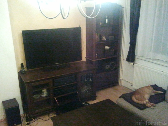

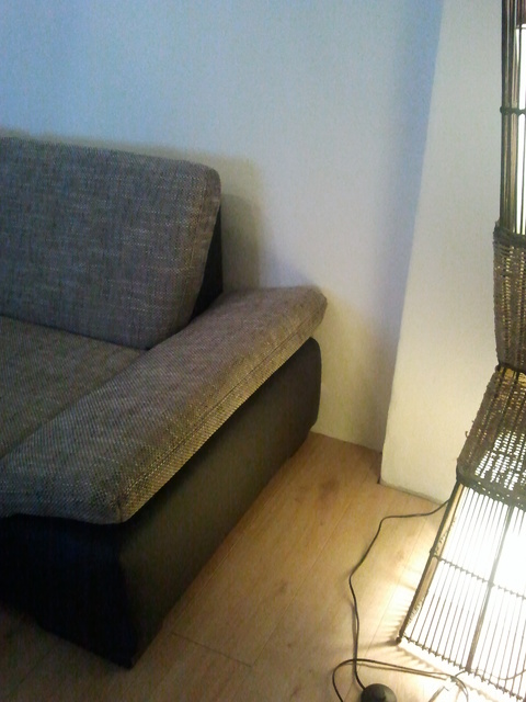

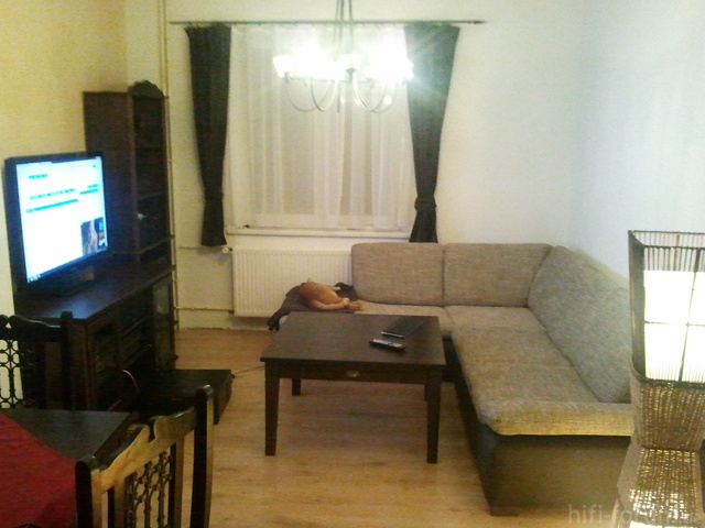

Hallo, vielen Dank für die Antworten. Die XTZ aus dem Biete-Bereich waren leider schon weg. Irgendwie finde ich im Netz keine Bezugsquelle für diesen Subwoofer. Hat der noch einen anderen Namen, Hersteller? XTZ 8.16 liefert mir bei Google nur Forenbeiträge.. Wie verhält es sich denn mit der NuBox AW331 ? Ist dieser Subwoofer dann wiederum um einiges besser, als der XTZ 8.16? Die Breite von nur 21cm kommt mir nämlich sehr entgegen, so könnte ich den Subwoofer nämlich in eine Nische neben der Couch stellen. Ich habe mal Bilder gemacht. Eigentlich sind 300 Euro mehr als ich ausgeben wollte, aber wenn es dann genau das ist, was ich suche, dann wäre es dann vielleicht doch wert. Außer der ist "too much" für meine Ecke oder nicht wesentlich besser als eine 200 Euro Alternative. Wahrscheinlich ist das aber alles überdimensioniert für meine kleine TV Ecke, oder? Was würdet ihr empfehlen? Es wäre toll, wenn ihr mir Ratschläge geben könntet.. Der linke Front-LS (200er) soll noch auf einen Ständer. Der rechte Rear-LS (100er) hängt hinter der Couch, rechts neben dem Fenster und strahlt derzeit nach oben. ![]() ![]() |

Kommt jetzt direkt und "pöse"..... die ganze Lautsprecher-Aufstellung ist so daneben, dass ich mich nicht zwischen lachen oder weinen entscheiden kann. Aber das Fellviech gefällt mir. Bevor du 300€ in einen Sub investierst sollest du ein paar andere Baustellen beseitigen. Der XTZ 8.16 wird nicht mehr neu gebaut. Schade, dass die beiden schon weg waren. Nubert baut gute Sub´s, keine Frage. Der AW-331 ist sicher nicht schlecht, mgl. gleich gut oder sogar besser als der XTZ, aber auch recht teuer. |

Schade, aber merkste selber, dass das wenig konstruktiv ist, oder? Zumindest, wenn du mir dann noch nicht mal sagst, was alles falsch ist .. |

O.K., es war unkonstruktiv. Den Schuh muss ich mir anziehen. Schau dich mal hier im Forum etwas um. Da gibt es lesenswerte Einstieger-FAQ´s und einen Thread in dem Heimkino´s von Usern vorgestellt werden. Nicht damit du siehst wer wieviel tausend Euro´s investiert hat, sondern damit du einen Eindruck von vernünftiger LS-Aufstellung bekommst. Das Prinzip bzw. die Grundregeln sind eigentlich immer gleich, egal was das Zeug gekostet hat. Ich fasse es mal grob zusammen was du ändern müsstest, damit ein richtiger Raumklang entsteht : 1) Die beiden vorderen LS müssten auf ca. 80cm hohe Ständer rechts + links vom Fernsehschrank 2) Der TV müsste etwas höher an die Wand (per Wandhalterung) und der Center-LS oben auf den Fernsehschrank. 3) Die Rear-LS müssten in ca. 1,8m Höhe mit einer schwenkbaren Halterung in die Ecken der Rückwand, leicht nach innen und nach unten angewinkelt. [Beitrag von steelydan1 am 01. Feb 2013, 04:44 bearbeitet] |

Hast du vielleicht Empfehlungen für LS, die ich auch ins Regal stellen kann bzw. die ich nah an die Wand stellen kann? |

Du kannst so gut wie jeden Kompaktlautsprecher wandnah oder in ein Regal stellen......aber bitte nicht auf Kniehöhe oder darunter. Wenn es eine Bassreflex-Box ist sollte die Reflex-Öffnung besser vorne als hinten sein. |
