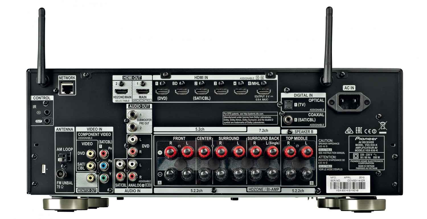

Mmmmhhhh....ok.... Kannst du mir dann noch erklären, wenn ich auf die Anschlüsse hintenbeim VSx schaue: 7.2 + zusätzlich Speaker B? Ginge dann nicht 5.1.2 für Atmos und zusätzlich Zone 2? http://www.hifitest...._bild_1444651007.jpg [Beitrag von sony-fan am 23. Jan 2016, 14:30 bearbeitet] |

Okay lasse es mich nochmals versuchen. Ein Verstärker wie z.B. der Pioneer 930 mit 7.2 hat 7 Endstufen und 2 Ausgänge für aktive Subwoofer Du kannst also maximal 7! LS daran betreiben, mehr geht nicht. Ob das jetzt 5.x oder 7.x in der Hauptzone ist egal. Du kannst zu deinen KEF eben noch 2 weitere LS anschließen, für 1! weitere Hörzone oder als Atmos Deckenlautsprecher, mehr geht nicht |

Ja, habe ich auch so verstanden, danke. Dann habe ich aber die Anschlüsse z. B. vom Pioneer nicht verstanden, zumal er nur einen Subwoofer Ausgang hat, oder übersehe ich was? |

Der Pioneer hat 2 Subwoofer Ausgänge deshalb auch die Bezeichnung 7.2 ![]() Einfach mal den Blick unterhalb von HDMI Out lenken. Auch ein Blick in eine BA kann hilfreich sein. [Beitrag von happy001 am 23. Jan 2016, 14:54 bearbeitet] |

Aber da sind doch 9 Lautsprecher und 1 x Subwoofer separat oben links abgebildet??? [Beitrag von sony-fan am 23. Jan 2016, 15:36 bearbeitet] |

Was siehst du was ich nicht sehe? Unter Audio Out findet man 2 in Worten Zwei Subwoofer Ausgänge!!!!!!!! Ganz unten sind die LS Anschlüsse sogar nach Betriebsart angegeben! 5.2 für die 2 Front-LS plus Center plus 2 Rear 7.2 wie für 5.2 plus 2 weitere Surround-LS 5.2 plus eine weitere Zone (Speaker B) für Bad oder Küche 5.2.2 für 5.2 plus 2 Decken-LS für Atmos [Beitrag von happy001 am 23. Jan 2016, 15:51 bearbeitet] |

Jo, habe die 2 Anschlüsse beim Subwoofer als 1 gesehen und vergessen, dass der Woofer ja nur ein Kabel braucht Aber noch eine Frage: Es stehen u. a. wie du schreibst 7.2 und zusätzlich Speaker 2 zur Verfügung. Wieso geht also Amtos und eine zweite Zone nicht? |

Ersetze das mal mit oder
7.2 wie für 5.2 plus 2 weitere Surround-LS Jetzt müsste es aber klar sein [Beitrag von happy001 am 23. Jan 2016, 16:17 bearbeitet] |

Ne leider nicht, ich zähle 9 Lautsprecher unten und 2 Subwoofer. Das verstehe ich nicht ![]() 2 Front, 1 Center, 2 Surround, 2 Surround Back und 2 Speaker B + 2 Subwoofer [Beitrag von sony-fan am 23. Jan 2016, 16:44 bearbeitet] |

Bist ja eine ganz harte Nuss Wie hast denn die LS an deinen Sony angeschlossen? Der hat weil er ein 6.1 Verstärker ist einen Anschluss noch frei. Wenn also gedanklich deine LS auf den Pioneer überträgst hast hast dann 2 Anschlüsse noch frei weil es hier ein 7.xx Verstärker ist und weil ein .2 Verstärker eben zwei Subwoofer anschließen kannst. Du hast zwar 9 Anschlüsse aber die Front-LS teilen sich 1 Endstufe wie alle anderen LS auch deshalb 7.xx und kein 9.xx Verstärker Wenn es hier immer noch nicht klick macht hast 2 Chancen: Die Bedienungsanleitung lesen oder jemand finden der es dir besser erklären kann als ich [Beitrag von happy001 am 23. Jan 2016, 16:47 bearbeitet] |

Ok, komme der Sache näher, d.h. ich kann entweder noch zuätzlich zu dem 5.1 entweder die Surround Back für Atmos oder Speaker B betreiben. Richtig? Habe jetz 2 Receiver in der engeren Wahl, da der Yamaha kein Atmos kann. Eine zusätzliche Zone bzw. später Atmos muss also reichen. Pioner VSX 930 Denon 2200 Was meint ihr, passen die zu meinen KEF? Welcher ist zu bevorzugen? |

Richtig Beides gute Geräte |
