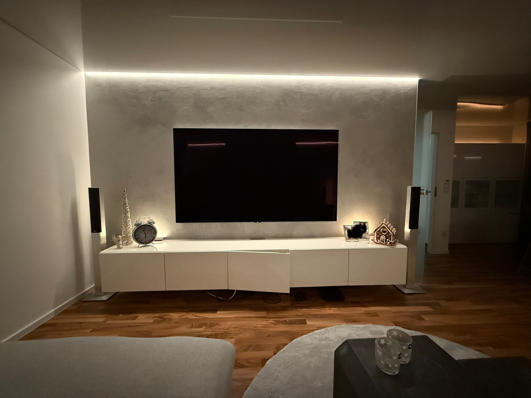

https://i.postimg.cc/xj3MFn4F/IMG-0179.jpgDie Wand ist ca 3,5m und bis zur Wand an der das Sofa steht sind es 3m Direkt offen angrenzend ist der ess Bereich Budget so um die 1500€ |

Sieht ja ganz nett aus. Aber Raumakustik dürfte bei dir auch ein Thema werden (rechts offen, viele kahle Flächen). Vorhänge, Teppiche, Leinwände etc. sind da hilfreich. Das Board nimmt recht viel Platz ein. Neue Standlautsprecher v.a. links die Ecke quetschen oder davor stellen, wird nicht sinnvoll sein. Und das Board zu wechseln, ist sicher auch nicht geplant. Dann würde ich über Regallautsprecher nachdenken. Dazu einen Sub. Auf das Board gestellt, sind sie vielleicht noch zu niedrig (Hochtöner auf Ohrhöhe). Aber da gibt es vielleicht auch unauffällige kleine Ständer etc. Je freier man die LS stellen kann, umso besser. Wichtig ist es ein Stereodreieck hinzubekommen, also Abstand der Front-LS untereinander = Abstand je Front-LS zum Sitzplatz. Wie groß ist der Raum insgesamt? Steht das Sofa direkt an der Wand? Und hast/nutzt du vom Teufelset auch noch Center und Sub? |

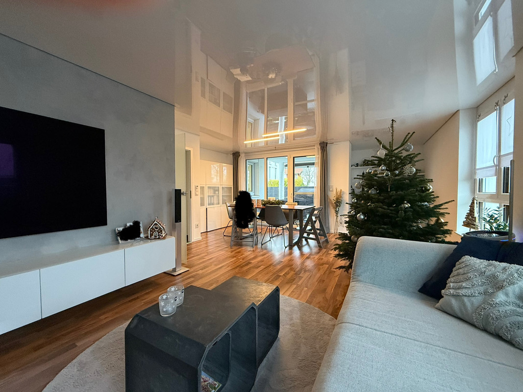

Hier noch, wie der Rest des Wohnzimmers aussieht https://i.postimg.cc/4xzbmxMs/IMG-0184.jpgSind ca 36qm, Sofa steht direkt an der Wand unter einem Fenster, Center steht im Sideboard und als Sub war der der Teufel Mono-Subwoofer US 8112/1 SW dabei. Der steht rechts vom Sofa, dort wo gerader auch der Tannenbaum steht. Als das Thema mit den Lautsprechern aufkam, habe ich mir Z.b die Dali oberon 5 oder Monitor Audi Bronze 200 angeschaut. Aber die ins Eck zu quetschen ist wohl auch nicht wirklich optimal. |

Versuchen kannst du es. Wenn du sie vielleicht noch eingewinkelt bekommst. Schwer zu erkennen, ob das links platztechnisch machbar wäre. Aber auch bei dem Budget wäre ich eher bei kompakten LS. Also Bronze 100 oder Oberon 3 z.B. Zumindest wenn Center und Rears auch noch in das Budget passen sollen. Der Sub sollte langfristig auch gewechselt werden. Von Monitor Audio wären die Bronze FX als Rears bei deiner Situation interessant. Hast du die Marken schon gehört? Die sind eher unterschiedlich abgestimmt, daher vielleicht mal in einem HiFi-Geschäft vorführen lassen und dann zuhause testen. Dort zwar nicht finden, aber auch sehr beliebt ist Nubert. Nuboxx-Serie z.B. Aber egal was und wie, der Raum braucht m.E. mehr Dämpfung. |
