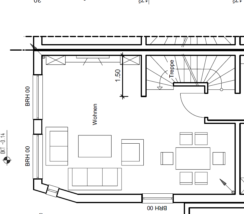

Aloha,
ich habe zwar vor wenigen Monaten komplett zu einer Soundbar tendiert, nach dem Umbau des Wohnzimmers ergeben sich neue Möglichkeiten.
Ich habe einmal einen Grundriss beigefügt. Dann das neue geplante Wohnzimmer. Wobei die Couch zentraler an der Wand steht, aber mit ca. 20cm Abstand. Hinter der Couch wird ein Brett als Ablage gebaut.
GRUNDRISS:
https://splittscheid.de/tmp/Wohnzimmer2.png
WOHNZIMMER MÖBEL:
Jetzt suche ich etwas dezentes und vor allem einfach zu bedienendes. Wir schauen zu fast 90% darüber Film und Fernsehen. Netflix, Disney+ usw. alles per App am Sony TV. Ich würde dort den ARC Anschluss nehmen vom TV. Hochwertige HDMI Kabel sind bereits im Einsatz.
Wenn ein AVR zum Einsatz kommt, wäre es schön, wenn dieser sich nahezu komplett über den Fernseher bedienen lassen könnte. Es soll einfach für die Familie sein. Apropos Familie, mir ist extrem wichtig, dass ich die Dynamik in den Abendstunden runter regeln und Dialoge hoch regeln kann.
Kostenvorstellung liegt bei so 2.000 - 4.000 EUR. Wobei ich eher nach unten tendiere ;-)
Zuletzt hab ich mit diesen hier geliebäugelt: Samsung HW-Q995GD/ZG Preislich natürlich attraktiv. Jetzt seid Ihr dran, was würdet Ihr an meiner Stelle machen? Umbau des Wohnzimmers mache ich allerdings nicht schon wieder ;-)

Dipole sind Relikte aus der Surround Urzeit. Dipole wirst du nicht brauchen. Etwas Abstand hast Du euch schon geschaffen. Da gibt es schimmeres. Jeder cm weiter von der Wand weg bringt was. Jeder cm näher an die Front bringt was.
Deinem Grundriss kann man nicht entnehmen wie weit es nach vorne ist. Eins der wichtigen Grundsätze ist ein Stereodreieck. Nicht weiter als 3Meter. Man hört dann immer deutlicher was die Lautsprecher sprechen und immer weniger was der Raum antwortet.

Ich sehe in der Front ehrlich gesagt wenig Platz für Lautsprecher. Wenn dann können die nur aufs Lowboard links und rechts vom TV gestellt werden, was viel zu nah beisammen ist um auf die Entfernung ein annehmbares Stereodreieck hinzubekommen. Alternative wäre in die Ecke gepfercht zwischen Wand und Schrank... auch nicht so tolle.
Nachdem du "dezente" Lautsprecher suchst nehme ich an möglichst klein und unauffällig... du sprichst ja selbst von Satelliten. Dann performen die halt auch entsprechend (schlecht).
Unter den Gegebenheiten kannst du im Grunde gleich ne Soundbar mit kabellosen Surround Lautsprechern nehmen. Die ist dann auch weniger kompliziert zu bedienen, hat im Gegenzug aber natürlich auch weniger Funktionen.

Die Wand hat etwas mehr als 3,50 Breite... Riesig ist die Fläche jetzt nicht. Abstand denke ich knapp 4m zur Sitzposition. Könnte ich aber ausmessen.

dann nimm 2 Kleine und stell sie links und rechts in die Front in die Ecke, aber so weit nach vorne das sie bündig mit der Vorderkante Schrank sind.
Dann ein Center aufs Lowboard, hinten dezente Dipole/Bipole und ein schöner AVR dazu.
