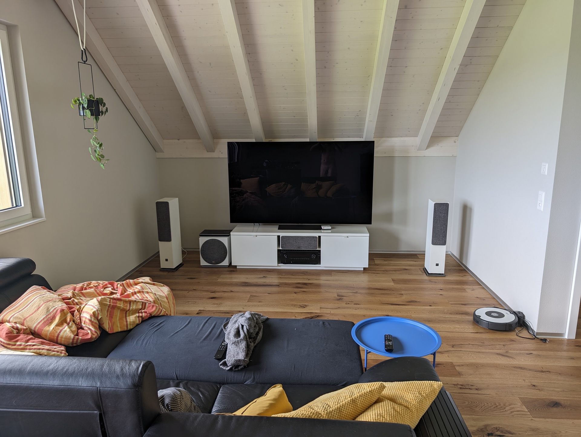

Hallo zusammen Habe seit 1 Jahr ein Oberon 5 System im 5.1 am laufen mit Verstärker 2800 Denon Das einzige was ich bemängeln muss , sind die stimmen bei Filmen die sind sehr undeutlich Vielleicht habt ihr mir ein paar Tipps Lg Lomit |

Moin, magst du uns genauer beschreiben wie sich das Problem in der Praxis darstellt? Hast du den Centerkanal schon manuell lauter gestellt? Hast du mal die verschiedenen Einstellungen der Audyssey Dynamic Volume Funktion durchgetestet? Magst du uns dazu ein Bild, oder mehrere, der Gegebenheiten samt Aufstellung zeigen? (Externen Hoster nutzen) |

Hallo, zunächst muss der Center richtig positioniert sein – idealerweise auf Ohrhöhe ausgerichtet. Nichts sollte den Klangweg blockieren . Der Center sollte mit dem Möbel abschließen und entsprechend eingemessen werden. Dann spielt die Tonspur eine entscheidende Rolle. Oft ist die Dynamik sehr groß: Wenn die Sprache gut verständlich ist, können andere Geräusche dominieren und zu laut wirken. Stellt man die Lautstärke angenehm ein, ist die Sprache oft zu leise. Hier helfen eine Dynamikbegrenzung und die Funktion zur Verbesserung der Sprachverständlichkeit. Je nach Einmesssystem gibt es Unterschiede – der Denon 3800 bietet alle relevanten Funktionen. Die Dali Oberon sind sehr schön klingende Lautsprecher, an denen es wenig auszusetzen gibt. Im Heimkino haben sie jedoch sowohl Vorteile als auch Nachteile: Sie spielen etwas zurückhaltend und es fehlt ihnen an schnellem Biss. Ich konnte das selbst testen – eine Dali Oberon Wandbox gegen eine Nubert BJ-10 als Rear-Speaker. Die Dali machte vieles richtig, aber mit der BJ-10 bekam der Dino scharfe Zähne. Besonders überrascht war ich von den Frauenstimmen bei den Nubert – daher habe ich den BJ-10 auch als Center ausprobiert. Das Ergebnis hat mich wirklich beeindruckt, insbesondere in der Sprachwiedergabe. Trotzdem nutze ich die Oberon weiterhin glücklich im Arbeitsraum (da will ich keine BF-10 ;-)). Wenn es nicht mit Einstellung und der Aufstellung besser wird, würde ich es mit dem Center der nächsten größeren Serie (OPTICON) von Dali probieren, die MKII hat sich mehr Heimkino geöffnet also OPTICON VOKAL MK2. Aber erst sich klar werden ob es diesen schritt bedarf und wenn Bestellen oder beim Händler ausleihen! Gruß |

Wie ist denn der Center aufgestellt ?? Vielleicht ein Bild von der Front einstellen. |

Vom Juli 2024: http://bilder.hifi-f...29701-mp_1250180.jpgVon den Dalis selbst hört er nicht mehr viel, dafür Unmengen an Reflexionen. [Beitrag von BassTrap am 23. Feb 2025, 21:30 bearbeitet] |

Da würde ich den Center oberhalb des TV positionieren.... Und dann die restlichen Hinweise verarbeiten wenn noch nötig.... |

Hallo, die Main etwas zu dem TV und einwinken zum Hörplatz, Vor dem center ein netten Teppich. Das wird aber das Problem nicht wirklich deutlich verbessern. Ich würde schauen was für Einstellenungen zur Verfügung stehen. Hat der AV eine sogenannte Mehrplatzeinmessung mit mehreren Messpunkten? Hier sollte man nicht auf mehren Plätzen einmessen sondern genau auf eine Chef Platz oder eine zentralen Platz wie zwischen zwei Sitzplätzen die nicht so weit aus einander liegen. Die Messpunkt ca im Kreis von 60cm anordnen. Man brauch auch nicht alles acht es geht auch mit weniger. Wenn man die Messpunkt über die ganz Sitzplätze der Couch verteilt wird das nichts, nach meiner Meinung, Gruß. [Beitrag von epsigon am 24. Feb 2025, 01:26 bearbeitet] |

Ich tät mir auch einfach was anziehen, dann konzentriert man sich auch automatisch wieder mehr auf die Stimmen. Ernsthaft jetzt - schmeiß die Schweinebilder endlich aus der Galerie, kann ja echt nicht sein, dass die nach dem letzten Mal da immer noch drin sind. Da ist man ja heilfroh, dass der Bilderupload grade nicht läuft. Und dreh die Heizung runter. Oder genauer hingeguckt- dreh sie lieber weiter auf... ![]() Und anschließend winkelst du den Center auf Ohrhöhe an und misst neu ein wie oben angegeben. [Beitrag von ostfried am 24. Feb 2025, 07:18 bearbeitet] |
