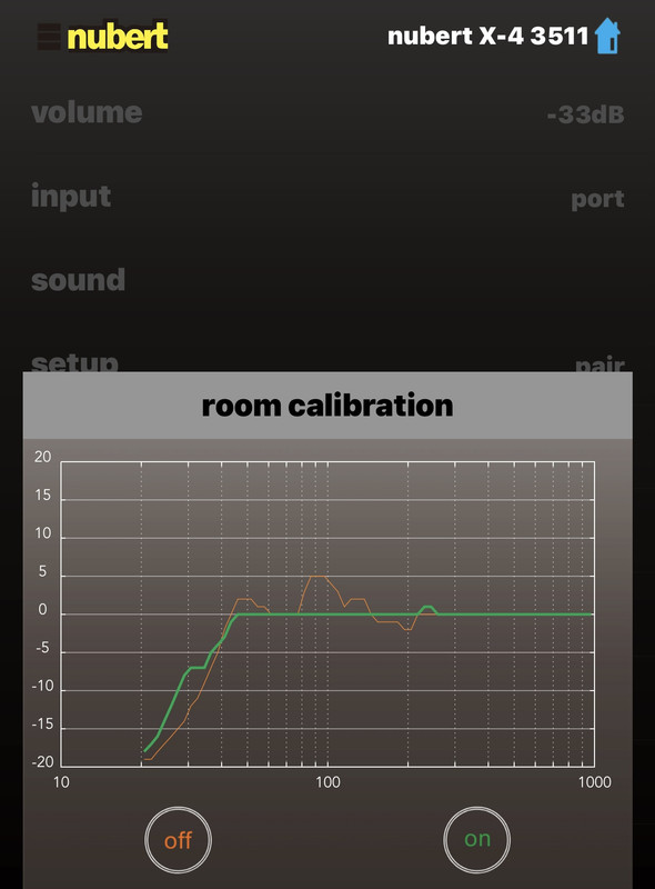

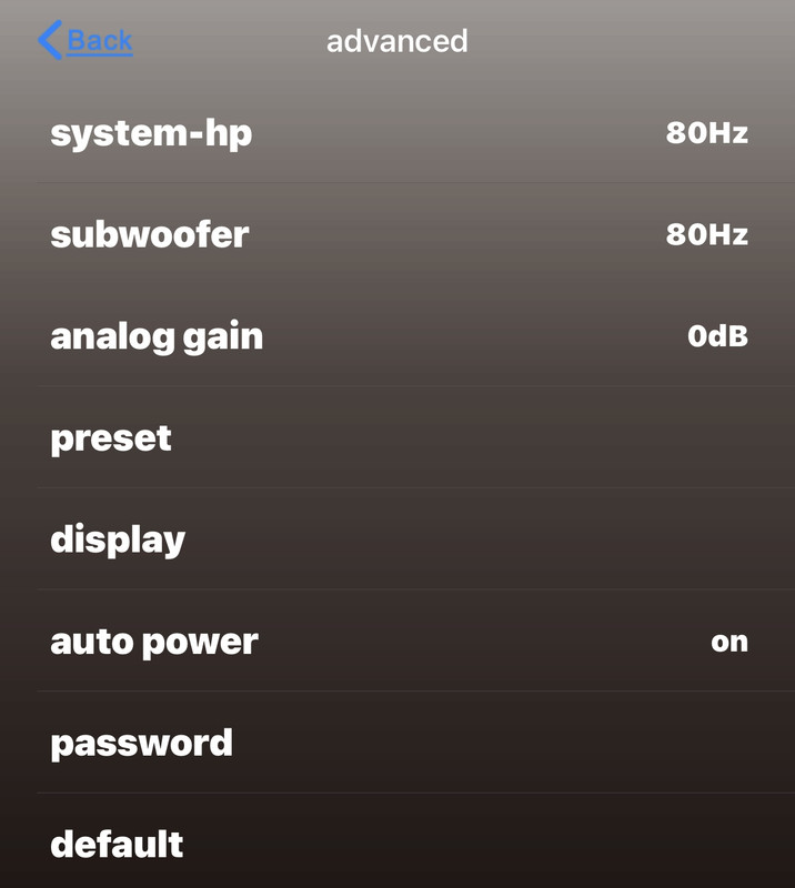

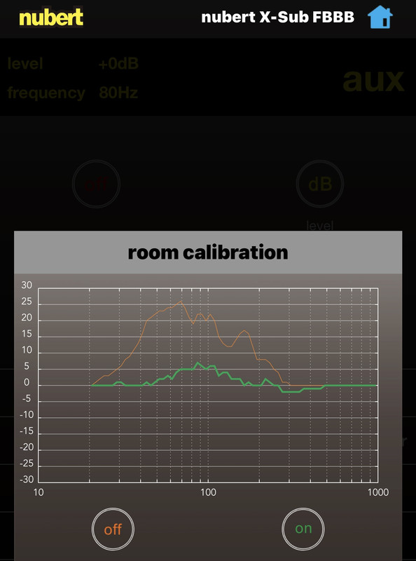

Hi, so die Entscheidung ist jetzt endgültig gefallen ![]() Die Soundbar ging zurück und es sind jetzt 2x XS-6000RC und als Sub der XW-900 geworden. Das mit dem extra Av-Reciever usw war ihm alles zu viel. Die XS-6000 deckt alle seine Anforderungen ab, er kann dort direkt seinen Tv und Sub anschließen. Wir tüfteln gerade noch an den Einstellungen rum. Bei manchen Liedern ist ihm der Bass noch zu stark und ungenau. Ich habe an der Xs-6000 als System-hp 80hz genommen und beim Subwoofer als low pass auch 80hz. Oder würdet ihr das anders einstellen? Bei der XS-6000 gibt es in den Einstellungen auch noch einen Subwoofer Unterpunkt wo man die Frequenz einstellen kann, da war sich der Nubert Support auch nicht ganz sicher ob diese Einstellung den Subwoofer überschreibt, ich habe es dort auch mal auf 80hz eingestellt. XS-6000 SettingsDie X-Room Calibration habe ich auch für die XS-6000 durchgeführt. XS-6000 Room Calibrationund nochmal für den Sub: Sub XW-900Der Subwoofer steht aktuell auch hinter der rechten xs-6000 in einem Eck und sie stehen in einem Wintergarten. Rechts und hinter dem Sub sind direkt Fenster. [Beitrag von stargate2k am 14. Jun 2025, 12:24 bearbeitet] |

Und genau deshalb nimmt man besser einen AVR. Dieses X-Room Calibration ist kein Vergleich zu einem Audyssey MultiEQ XT. Wenn Nubert den Low Pass Filter genau so definiert wie Denon, dann ist diese Einstellung für den LFE Kanal zuständig und der wird ohnehin durch die Tonspur begrenzt. Diese Einstellung gehört dann auf 120Hz oder Maximum. |
