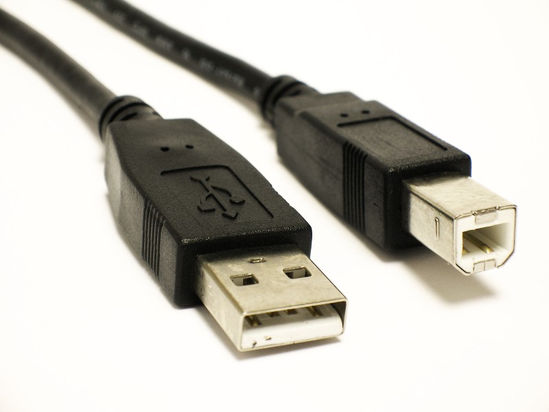

Tag auch, ich habe mir den Pioneer A-A9-J (Vollverstärker)gekauft. Da dieser über USB verfügt, würde ich ihn gern mit meinem PC verbinden. Wenn ich richtig liege, müsste das Kabel so aussehen: http://www.usbfirewire.com/Parts/rr-usb-ab-xxbig.jpgJetzt zu meinen Problem: Der Pio steht ca. 15-Meter vom PC entfernt - und laut Auskunft eines Kollegen funktioniert USB bei dieser Entfernung nicht mehr. Weiss jemand eine Lösung ?? Beste Grüsse und vielen Dank im Voraus, iso |

Die maximale Kabellänge ist bei USB in den Spezifikationen mit 5m angegeben, teilweise funktionieren auch noch 10m, dass 15m funktionieren und überhaupt ein Kabel in der Länge zu bekommen dürfte schwierig sein. Optimal wäre so etwas, also ein Übersetzer mit Ethernet-Kabeln (wesentlich unempfindlicher) dazwischen: http://www.ntikvm.de/usbc5.html |

Tach expolinear, hab mir so ein "Übersetzer mit Ethernet-Kabeln" besorgt. Funktioniert einwandfrei Beste Grüsse und recht vielen Dank, iso |
