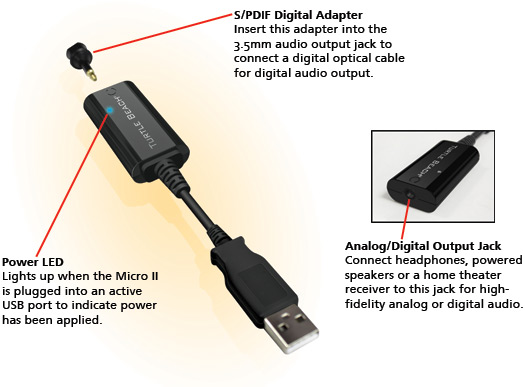

Genau, das mit dem Coax war eh der HiFace........
Was ich noch gefunden habe, was Ähnliches in billiger:
http://www.pc-hifi-s...spdif-converter.html
HA Info NG USB-SPDIF Converter
ist auch Coax
der hat beides (Coax und Toslink)
HA-INFO U2 USB to SPDIF Converter
das hätte den idealen Formfaktor
http://www.ecoustics.com/bbs/messages/10381/610764.jpg
leider erfährt man nirgends wo was über die techn. Daten.

Doch, schon, auf der Hersteller-Homepage, allerdings versteckt im Support / Knowledgebase: http://www.turtlebeach.com/support/entry/830517038/
Ansonsten kannst Du Dich hier mal umsehen: http://thewelltemperedcomputer.com/HW/USB_SPDIF.htm
