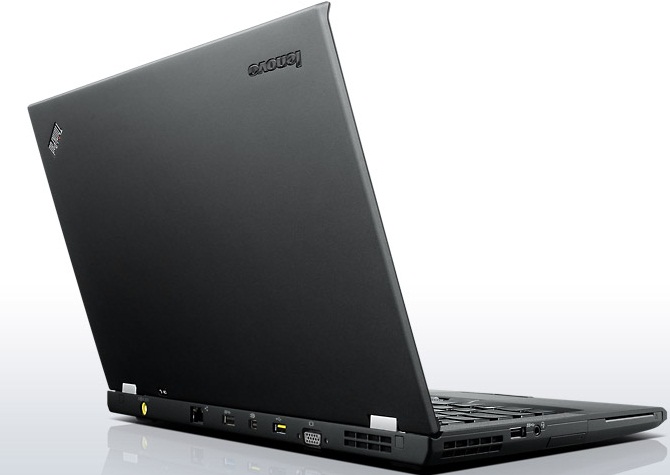

Ah danke schon mal eine nützliche Antwort :-) Hier paar Infos. Evtl. Hilfe es dir: http://www.notebookcheck.com/uploads/tx_nbc2/lenoT430s_7.jpgRealtek High Definition Audio Rechte Außenseite ist ein möglicher "Standard Anschluss" Hinterseite dritte von links benutze ich als "HDMI". Hab dafür ein Adapter mit dem ich dann an meinen Bildschirm HDMI komme. Evtl. kann man den auch nutzen. Ansonsten habe ich kein HDMI am ThinkPad bzw. würde noch eine Docking-Station im Notfall benötigen. Hatte mir gedacht alle boxen subwoofer usw. an einen Verstärker anzuschließen und den Verstärker nun mit dem Laptop. mfg danke für eure Tipps im Voraus |

Ich frage mal so nach: Was stimmt denn mit dem Verstärker im Subwoofer nicht, dass du das ganze an einen neuen Verstärker anschließen möchtest? Geht es dir nur um 7.1? Dann wäre mein Rat, dass du dir das Geld für den Verstärker sparen könntest, weil dieses Format wie oben schon geschrieben, bei Musik nahezu nicht vorkommt. Die Anschlüsse auf dem Bild sind recht schwer zu erkennen. Wenn das hinten ein HDMI-Anschluss ist, könntest du den nutzen. Das auf der linken Seite des Laptops (auf dem Bild der Anschluss ganz rechts) dürfte auch ein Tonausgang sein. Der ist höchstwahrscheinlich analog und überträgt nur Stereo. Es besteht aber die Möglichkeit (hier musst du wohl oder übel in dein Handbuch gucken), dass er vielleicht auch auf digital umgestellt werden kann und dann komprimierten 5.1 Ton (Dolby Digital, DTS) ausgeben kann. Das kann ich dir aber nicht sagen. |

das Problem ist dieses. Die Boxen von der Teufelanlage werden mit dem Subwoofer verbunden. Von diesem aus gehen nun drei Chinch Kabel zu einem Gerät welches die Musik auswirft. In meinem Fall ist es der Laptop und ich muss aus diesem Grund auf jedes Chinch Kabel einen Adapter Anschluss anschließen um diese mit dem ThinkPad zu verbinden. Nun hab ich drei "kabel" die in diesen Standart Audio Eingang kommen. Leider hat der Laptop nur einen Eingang wie du auf dem Bild sehen kanns. hatte es schon mal mit so einem Adapter probiert, aber da kommt nur Käse raus. Rear ist Center und front geht gar nicht .... (kannste vergessen was mir da im Media Markt angedreht worden ist). Da mein Kumpel die gleiche teufel Anlage hat und vor dem gleichen Prob stand (7.1, Verstärker, Anschluss, bei ihm Mac usw.), aber mir nciht sagen kann wie ich die Verbindung zwischen ThinkPad und Verstärker lösen kann, (habe kein "echte" HDMI Ausgang, siehe Bild) suche ich hilfe im Netz. mfg |

Mein HDMI Platz ist schon belegt für mein externen Bilschirm. Ist es möglich den Laptop HDMI Platz mit dem Verstärker zu verbinden und den weiteren HDMI Steckplatz am Verstärker mit dem Bildschirm. Dann wäre der Bildschrim über den Umweg vom Verstärker indirekt mit dem PC verbunden. Variante 2 wäre einfach alle Boxen mit dem Verstärker anzuschließen und den Verstärker mit einem Chinch Klinkerstecker mit dem ThinkPad T430s zu verbinden. Die Frage ist nur ob der einfache Audio Ausgang 7.1 realisieren kann! mfg |

Du hast mehrere Möglichkeiten: 1. Du kaufst dir für einen Laptop eine externe Soundkarte, die 5.1-Analogausgänge besitzt. Da kannst du dann deine vorhandenen Boxen direkt anschließen. Das dürfte auch das preisgünstigste sein. 2. Du kaufst dir einen Verstärker, der HDMI Ein- und Ausgänge besitzt. Wie du schon geschrieben hast, kann man den Monitor da durchschleifen. Dann übernimmt der Verstärker den Ton und der Monitor halt das Bild. 3. Du versuchst heraus zu finden, ob man deinen Ausgang auf der linken Seite auch auf digital umstellen kann. Dann könntest du von dort aus in einen Verstärker bzw. D/A-Wandler und von dort aus weiter zu deinen Boxen. |
