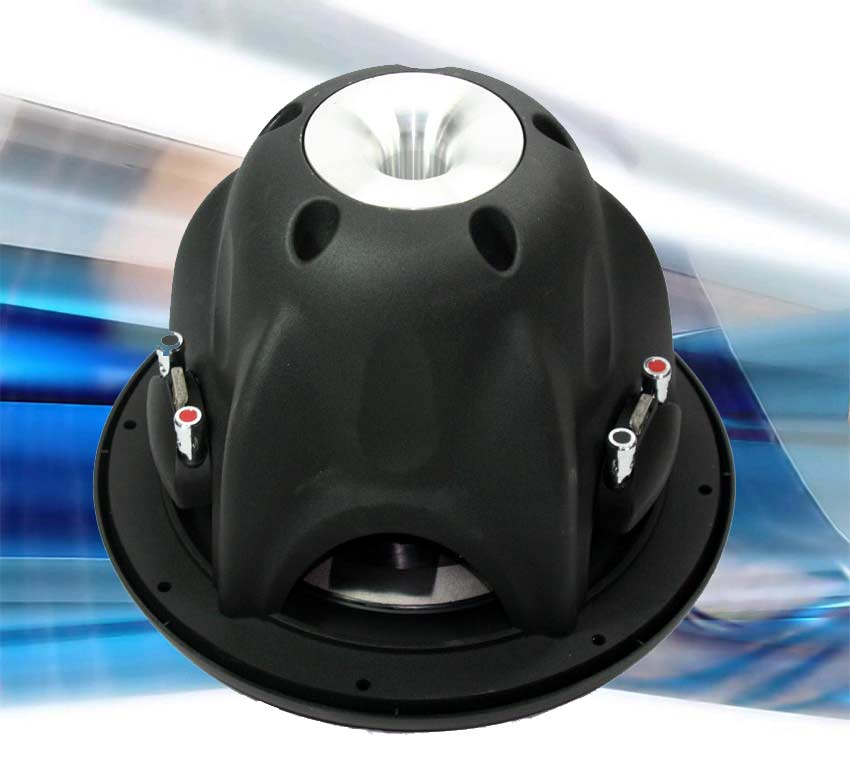

Hallo... Ich habe mir einen Subwoofer gekauft und jetzt stellt sich die große frage was für ein gehäuse ich brauche. Ich habe jetzt ein gehäuse mit 81L Volumen was wahrscheinlich viel zu viel ist ...?! Es währe nett wenn mir jemand sagen Könnte wie ich das aus den TSP Daten entnehmen Könnte, Oder mir sogar jemand sagen könnte was ich für ein gehäuse brauche ich weiß auch nicht ob ich ein reflex gehäuse brauche oder ein Geschlossenes... TSP : QTS=1.423 QES=2.059 QMS=4.605 VAS=30.315m M F0=38.735HZ REVC=3.400 Ohm Danke schonmal im Vorraus MFG [Beitrag von NeXo2008 am 01. Nov 2008, 18:19 bearbeitet] |

AUAAA, was ist das denn für nen Woofer bei den Werten?? Klingt wie ebay |

Das Teil ist Müll! Was ist das denn für ein Ding? Hast hoffentlich nicht viel gezahlt dafür, oder? |

http://www.hifiblowout.de/Auktionsbilder/ORGANIC25---1.jpgDer Subwoofer ist nen Shark organic 30 War nen Komplett set mit endstufe und subwoofer hat 119,99 euro gekostet^^ |

Der Designer von dem Korb hatte offensichtlich keine Ahnung.Ich würd versuchen ihn bei egay zu verkaufen, vielleicht bekommst ja ein paar Kröten dafür und mir nen brauchbaren Einsteigersub holen. Z.B. nen Chorus Line oder Bull Audio |

Bei ernst zu nehmenden Woofern, ja! Das Teil ist einfach nur Müll, sorry! Aber wenn unbedingt willst, dann bastel dir ein geschlossenes 100L Gehäuse. |

Sorry Nexo, aber leider kann ich mich Black-Devil nur anschließen ... außer nem lauten unpräzisen Gedröhne wird man dem nicht viel entlocken können. Diese Marke ist so ziemlich das schlechteste was es am Markt zu kaufen gibt, quasi der Bodensatz ... das erkennt nen gutes Auge schon an den von Dir geposteten TSPs, und da wußte ich den Markennamen definitiv noch nicht |

Wer sagt 25-35?? Du hast ja ein 80L gehäuse, nimm das! |

Bau ihn erstmal in dein 80l gehäuse! Die Güte wird SCHLECHTER je KLEINER das Gehäuse wird! Wenn er dir im 80 L gehäuse nicht gefällt, wird er dir in 25-35l noch weniger gefallen. Probiers doch einfach aus wenn schon das Gehäuse hast! |

Kannst du den Lautsprecher noch zurückgeben? Wäre das sinnvollste! Es gibt viele günstige Chassis mit denen man gute Ergebnisse erziehlen kann: Raveland AXX 1212 JBL CS 12 Chronus Line 12 Magnat XTC |
