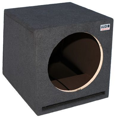

hi hab was waages for 1. brauch ich ein gehäuse dass sollte ungefähr so aussehen ![]() auf dem bild maße= Höhe 40cm Breite 38cm Tiefe 1 40cm Tiefe 2 50cm hab dass alle mit den platten umgerechnet und dem schacht und binn dann auf 50,015 liter gekommen die späteren maße mit abzug der 19mm mdf platten ergaben dann breite=34,2 also 38 cm - 19mm platte - 19 mm platte = 34,2cm innen also breite 34,2 höche 34,9/wegen schacht umgerechnet tiefe 41.9 tiefe hab ich ao ausgerechnet 40 tiefe1 50 tiefe 2 da die höhe 40 beträgt kann mann das halbieren und kommt so auf tiefe 45cm - 22mm platte und - 19 mm platte= 41.9mm VOLUMEN 50,015 LITER die schreiben exakt 50 liter meine maße währen dann volgender maßen = Höhe 40cm Breite 42cm Tiefe1 42cm tiefe2 52cm alles umgerechnte ca 58,526 liter problem wie lange muss der schacht werden und wie hoch? Plexiglas= ich will an einer seite plexiglas montieren so dass mann den magneten sieht Spiegel ich will auf dem bosen ein spiegel kleben dammit es geräumig aussieht LED´s ich will hinten led insterlieren an lautsprecher kabel wo bekomm ich dass her und wie anschließen damit sie dauerläuchten gehäuse ist kein pronlem zu bauen.vater meiner freundinn hatt eine schreinerrei nun was würdet ihr soempfehlen welchen spiegel/plexiglas/led´s(dazugehörige komponenten) wo kauft mann das am besten? mfg |

Die LED´s kannst du an das Kofferraumlicht anschließen, doch du brauchst Vorwiderstände für die LED's. WiderstandsrechnerFür Indirekte Beleuchtung empfehl ich eine Kaltlichtkathode, so hast du gleichmässig Licht und sie sind meist fertig zum Anschliessen an eine 12V Stromquelle. Für die Scheibe kannst du PlexiglasXT oder Acrylglas benutzen. So Stark wie möglich am besten wie dein Holz. Den 5mm Schwingen munter mit. Dein Gehäuse muss berechnet werden, nicht einfach nachbauen und 8 Liter dazugeben ;-) [Beitrag von Maddy-sein am 27. Okt 2009, 20:15 bearbeitet] |

ja 62 liter sin im br vorgabe aber ich wills ja mit schacht wie muss ichs dann bauen? mit den led´s hab schon welche gesehen die nur am lautsprecher kable waren wenn der bass kam waren sie aber nicht blinkend sontern gleich hell ein widerstand war drinn so ein teil war das ich denke es war ein wiederstand wie werden die leds befestigt in einem woofer? der leuchtet z.b hifonics hatt woofer die leuchten ohne 12V stromkabel oder geht auch ein anderes liecht z.b neonröhre in die richtung? und wie is das mit dem spiegel und wie befestige ich am besten die plexiglasscheibe? [Beitrag von day_and_night am 27. Okt 2009, 22:06 bearbeitet] |

Wenn du so Handerkelst wie du dich hier gibts seh ich schwarz, also mal ein wenig netter. 1.Du musst einfach die Fläche des Bassreflexrohres beibehalten und sie auf den Schacht umrechnen. Form ist also egal ob rund oder eckig Fläche ist das entscheidende! Länge bleibt dann gleich. 2.LED am Lautsprecherkabel geht nicht gleichhell, wie auch kommt ja immer unterschiedlicher Strom. Besser Kathoden wie schon erwähnt. 3.Das mit den LEDs hab ich dir erklärt wenn du es nicht checkst, gleich sein lassen und wiederrum zur Kathode greifen. 4.Kannst jeden Spiegel nehmen und mit einem Glasschneider zu schneiden, brauchst halt vernünftigen Kleber , gibt da einige Montagekleber die das mit Holz verbinden. 5.Plexiglas, hab ich dir auch schon erklärt. Am besten du lässt sie einfräsen ins MDF und verklebst sie auch mit dem Passendem Klebstoff. Dein Schreiner wird das wissen. 6.*Cartman* schrieb:
Da schliess ich mich dennoch zu 100% an, bau erstmal eine vernünftiges Gehäuse und hör dir das an, bevor du weit über 100Euro in das Teil steckst!! |

Laut Datenblatt des woofers BR 62L 42HZ Port L15 - D10 gut wreds so bauen halt nur mit schacht jetzt muss ich ausrechnen wie groß das gehäuse sein muss und schacht länge 15cm un höche muss ich noch ausrechnen und dann den andern kram? |

Noch ein kleiner Hinweis zu dem Schacht mach den nicht zu schmal. Wenn du den Querschnitt zwar bei behälst aber die Höhe zu extrem reduzierst kriegst du Windgeräusche also das beachten. Kleiner als 3cm oder so sollte der Schacht net werden und die Kanten am besten abrunden. Auf beiden Seiten. Nun zu dem Plexiglas. Überleg es dir gut weil Plexiglas schwingt sehr leicht. Ansonsten solltest du zu min 22mm stärke greifen was verdammt teuer werden kann. Evt ma bei ebay gucken oder in deiner Stadt schauen ob du nen Schilderbauer hast. Da gibts öfters sowas recht günstig als Reststück. Zum befestigen würde ich einen Rahmen bauen in den ich das Plexi einklemme. Auf jedenfall solltest du aber das Plexi zum Holz abdichten. Hier kannste entweder nen Streifen Tesamoll oder etwas Acryl nehmen. Kein Silikon die Dämpfe können die Sicke des Subs angreifen. Glas geht natürlich auch aber mußt drauf achten Sicherheitsglas zu nehmen und sollte dann auch min 16mm haben. Evt ma nen Glaser nach nem Reststück fragen. Nun zu den LEDs. Für gleichmässige Ausleuchtung würd ich dir auch zu einer oder mehreren Kathoden raten. Das anschließen direkt an die Lautsprecherkabel ist nicht zu empfehlen und das sie dauerhaft gleichmässig dann leuchten geht nicht. Entweder du nimmst dir die 12Volt von der Kofferraumbeleuchtung oder Zigarettenanzünder oder sonst etwas wo du 12Volt her bekommst. Brauchst dann nen Vorwiderstand wobei du aber auch einen für mehere LEDs benutzen kannst der sich im wert gegenüber einer aber dann ändert. Hoffe konnt dir etwas helfen. |

mal ne frage wenn sagen wir mal das optimale gehäuse hatt 75 liter wenn das gehäuse größer ist ca 90 liter muss dann der port größer oder kleiner werden und genauso andersherum wenn das gehäuse 60 liter hatt muss dann der port größer oder kleiner werden noch ne frage wie ändert sich der bassbereich wenn mann kleines/optimales oder ein großes ghäuse hatt?? oder ändert sich nur der pegel? |

hmmm wichtig ist die stärke vom plexiglas wenn es mitschwingt ist es wie eine passivmembrane und das verfälscht alles also aufpassen. gruß mat |
