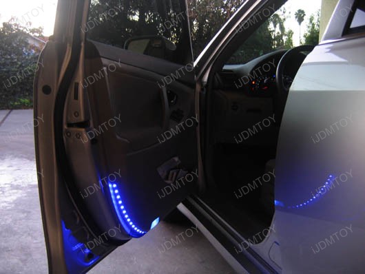

Vielleicht beschreibst du dein DIY vorhaben mal etwas genauer, was du genau machen möchtest. Dann kann man eventuell sagen, ob man es machen kann oder lieber komplett lassen soll.. Der deutsche TÜV ist leider etwas strenger, was aber auch oft gar nicht verkehrt ist. Falls es nicht unbedingt nur ums Ablendlicht geht, gibt es noch viele andere coole möglichkeiten LEDs ins Autozu verbauen. Beispiele: Nen LED-STripe unter der Tür, der bei offener TÜR ang geht. Oder "versteckte" LED Stripes im Kofferraum, die beim öffnen des Kofferraumes angehen und diesen ausleuchten. Wenn man solche sachen vernüftig macht und sich mühe gibt, kommen da echt coole und gutaussehen sachen bei rum. Bild1 Tür Bild2 Tür Bild 3 KofferraumLg Jonas [Beitrag von HardstyleJoni am 20. Jun 2014, 10:41 bearbeitet] |

Also die LED an der Tür sehen ja mal richtig bescheiden aus. . . |

waren die ersten Suchergebnisse ;-) würde sie auch nur unten drunter machen, aber waren ja auch nur Beispiele und Ideen, ist alles Geschmackssache. Lg Jonas |

ist insgesamt eher prollig... meine Meinung.... |
