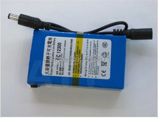

Hallo, ich habe seit längerem einen li ion akku aus der bucht (3000mah,12V) bei mir rumliegen und habe ihn gestern endlich verbaut. Allerdings kommt er auch nach stundenlangem laden nicht über 12V. Er hat es gerade mal von 11,4 auf 11,7 geschafft. Und normal sollte er doch voll bei ca. 12.5 sein oder nicht? Kann es sonst am Voltmeter liegen, also dass es falsch anzeigt? |

Dein Voltmeter sollte natürlich als erstes geprüft werden. Hast du eine Referenzspannungsquelle da? was zeigen frische Batterien? 1x9V Block Batterie? Dann die Frage, was für ein Ladegerät nimmst du? Wenn du ein Lader mit Erhaltungsladung hast, dann könnte die 11,7V Sogar ganz nützlich sein, weil die Akkus dann nicht komplett vollgeladen werden und somit für eine Lagerung ideal vorbereitet würden. Die Ladeendspannung bei einem Liion Akku liegt bei 4,2Volt +-0,05V und damit bei max knapp 12,6V in Summe. Wenn die Spannung wirklich nur noch 11.7V beträgt, würde das entweder auf das falsche Ladeprogramm oder gleichmäßig gealterte Zellen schließen, oder aber auf eine schlechte Zelle in dem Verbund. Ich würde versuchen jede einzelne Zelle auszumessen um festzustellen, ob dein ganzes Akku-Pack gleichmäßig aufgeladen, gealtert ist, oder ob nur eine Zelle defekt ist. Erst wenn die Zellspannungen gleichmäßig liegen, würde ich mich an eine Entladung wagen, um herauszufinden, wieviel Energie noch entnehmbar ist. Das wird aber auch nicht mehr viel sein. Gruß |

Also das voltmeter ist in ordnung. Was für ein ladegerät das ist kann ich nicht sagen, war einfach das zum akkupack mitgelieferte teil. Wirkt auf jeden fall mehr als billig Mal gucken ob ich die einzelnen zellen messen kann, akku ist leider schon verbaut Was mir noch aufgefallen ist : wenn der akku ausgeschaltet ist ist noch immer eine spannung von ca. 1,5 volt messbar. Ist das ein defekt am schalter? |

Wenn es ein Produkt dieser Bauart ist: ![]() dann hat es maximal ein Drittel der angegebenen Kapazität und taugt auch sonst nicht viel. -> Rücknahmetonne... |

Sorry war etwas länger nicht mehr hier neue erkenntnisse gibts keine, die box ist aus mangel an zeit und lust erstmal in der ecke gelandet. Wird wohl einfach schlechte Qualität sein, ist genau so einer wie auf dem Bild. Vielleicht sollte man nicht an allem sparen.. Gibt es noch leichte alternativen zu Li ion akkus? Bleigel wäre etwas sperrig für meinen Lautsprecher. Oder einfach bessere Li ion akkus? |
