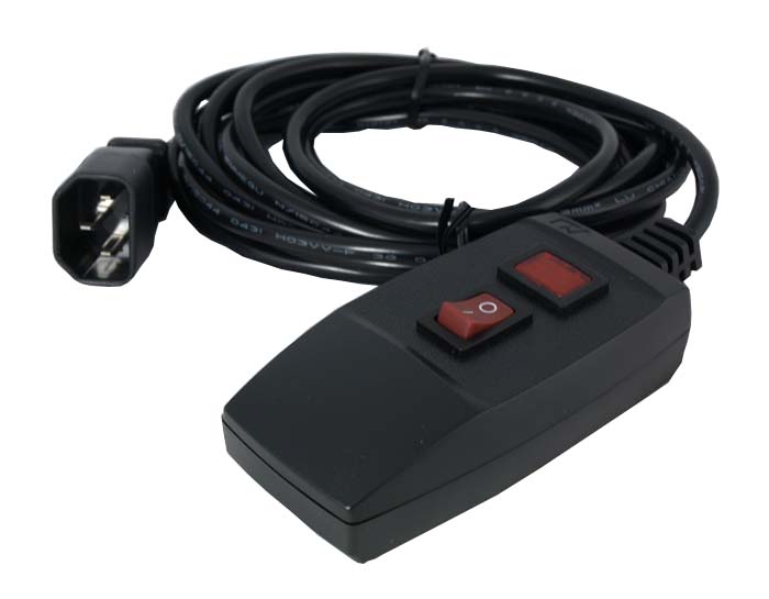

Hallo Leute! Ich habe eine alte Stac Vision 2.2 Nebelmaschine Diese Maschine bessitzt eine 6,3mm Klinken Buchse für eine Fernbedeinung die ich leider nicht besitze. Ich habe mich beim Hersteller erkundigt. Dort gab man mir folgende Informationen zur Fernbedienung: die Fernbedienung hat nur eine Funktion. Nebel an oder aus. Ein beleuchteter Taster der wieder nach dem Betätigen in seine Ausgangsposition zurück fällt. Das ist schon alles. Da es sich um eine Klinken Buchse handelt gehe ich außerdem davon aus, dass es sich um Niedervolt Spannung handelt. Alles andere ist für Klinkenbuchsen wohl nicht zulässig oder? Ich möchte ungerne über 30€ für eine original Fernbedienung ausgeben habe jedoch einer anderen Fernbedienung von einer Antari Z80 die die selbe Funktion erfällen sollte sobald ich einen anderen Stecker anlöte: http://www.terralec....076-326c44a1c1e1.jpgDie frage ist nur ob das geht und ob jemand die Pinbelegung kennt? Über Unterstützung würde mich mich sehr freuen! |

Ich glaube kaum, dass hier jemand mitliest, der die gleiche Nebelmaschine besitzt. Aber bei Klinke kann sie Auswahl an Kombinationen ja nicht allzu hoch sein. Wenn der Taster beleuchtet ist (vermutlich wenn sie gerade heizt oder betriebsbereit ist) kommt wohl nur ein 3 poliger Klinkestecker in Frage. Dann hast du genau 2^3=8 Möglichkeiten, überschaubar. Da meine Glaskugel gerade zur jährlichen Wartung weg ist und ich ohne einfach nicht hellsehen kann könntest du mir sehr helfen, in dem die Bilder vom Innenleben der Maschine machst, am besten von der Steuerplatine wo der Klinkeanschluss drauf sitzt. Eventuell ist da was beschriftet? An sonsten kommt nicht viel in Frage: Die Lampe brauch eine Spannung. An einem Pin liegt somit vermutlich dauerhaft Masse an, an einem anderen + xx Volt sobald sie heizt bzw Betriebsbereit ist (müsste dann umschalten). Am dritten Pin wird die Erkennung für "Taster aktiviert" sein, der muss dann wohl entweder auf Masse oder auf + xx Volt gezogen werden. Oder an einem Pin liegt dauerhaft + xx Volt an, die Lampe wird eingeschaltet in dem der entsprechende Pin auf Masse gezogen wird. Die Erkennung, ob der Taster gedrück ist, läuft dann dementsprechend über den übrigen Pin, der auf + xx Volt gezogen wird. Oder ganz intelligent: Es liegt dauerhaft Masse/Spannung an einem Pin. Über einen zweiten wird mit dem jeweils Anderen die Lampe angesteuert wenn die Maschine heiß ist. Erst, wenn an diesem Pin Spannung/Masse anliegt kann über dieses Anliegende Potential über den übrigen Pin die Pumpe aktiviert werden. Bilder wären trotzdem gut, nicht dass das Ding doch mit Netzspannung arbeitet. Für dein Vorhaben sind natürlich Elektronikkenntnisse und ein Multimeter erforderlich, ich gehe aber davon aus, dass du beides hast, sonst wwürdest du wohl nicht fragen. Und deine verlinkte Fernbedienung wird nicht funktionieren, da das Lämpchen mit Netzspannung funktioniert, du an deinem Klinkeanschluss aber hoffentlich nur Niederspannnung hast. [Beitrag von IPv6 am 29. Jun 2016, 22:38 bearbeitet] |

Ja vermutlich wird das Lämpchen nicht leuchten, aber erstmal müsste ein simpler Taster ja reichen und ggf. kann ja der Widerstand ausgetauscht werden so dass auch das Lämpchen seinen Dienst verrichtet. Ich habe mal alles meines erachtens wichtige fotografiert und anghängt: ![]() das sind die 3 Steuerelemente für den Timer ![]() Das ist die Klinkenbuchse für die Fernbedienungen und parallel daran hängt eine weitere Buchse um eine andere Maschine zu syncronisieren ![]() das ist die Platine von unten: 1: Klineknbuchse Anschluße 2: Pumpe ![]() Platine von oben ![]() Schaltplan aus dem Manual, leider ohne die für mich wichtigen Infos.... |

Aaaalso, alles ohne Gewähr, musst du erstmal mit sem Multimeter prüfen ob das so stimmt. So wie ich das auf den Bildern sehe hängt hinter dem Trafo ein Gleichrichter, dann kommt ein Spannungsregler. An dessen mittleren Pin hängt das rote Kabel der Klinkebuchse. Wenn das ein 78xx Regler ist wäre das Masse. Kann ich aber nicht erkennen. Sollte aber so sein, sonst wäre der orangene Elko falsch eingebaut, der hängt mit seinem Minuspin auch auf dem mittleren Beinchen des Spannungsreglers. Jetzt müsste zur Betriebsanzeige bei einem Zustand an einen Pin der Klinkebuchse Spannung auf Masse messbar sein. Dann hast du den Pin, der zur lampe gehört. Welcher das ist, kann ich aufgrund der Bilder nicht erkennen. Zum Auslösen der Maschine muss dann wohl auf den übrigen Pin entweder Masse oder die Spannung der Lampe. Würde ich durch vorsichtiges ausprobieren testen, nicht direkt überbrücken sondern mit einem Widerstand. Wenn die Pumpe mit 230V betrieben wird, schaltet der Taster nicht direkt die Pumpe an, da ist dann wohl noch ein Triac oder Ähnliches dazwischen. Der wird auch freischalten, wenn du mit einem Widerstand den entsprechenden Pin auf Spannung ziehst. Mit 1kOhm sollte der fließende Strom soweit begrenzt werden, dass nichts passieren sollte. Aber ohne Garantie! Am einfachsten wäre es immernoch, die originalfernbedienung zu besorgen oder vom Hersteller die eindeutige Pinbelegung zu bekommen. Edit: Ich würde beim Ausprobieren der Pins zuerst versuchen den Auslösepin auf Masse zu ziehen, wenn das nicht funktioniert hat es mit Spannung versuchen (Widerstand nicht vergessen). So kann eine Schaltung, die Spannung erwartet mit Masse nicht zu viel Spannung (sondern einfach gar nichts) bekommen, eine Schaltumg die am Eingang Masse erwartet könnte aber von plötzlich anliegender Spannung überrascht sein. Edit 2: klickKönnte dir das evetuell weiterhelfen? Zumindest Masse am Klinkenschaft stimmt schonmal überein. [Beitrag von IPv6 am 30. Jun 2016, 09:21 bearbeitet] |

Ich habe mich noch mal meines Multimeters bedient: Am Kabelsatz 1 der zur Klinkenbuchse führt ist: von Braun zu Orange 10,30 Volt Spannung und von Braun zu Rot sind es 0,03 Volt Spannung, Scheinbar ganz egal ob geheizt wird oder nicht. Ich würde also vermuten, dass ein Schalter zwischen Braun und Rot seine Zwecke erfüllen würde. Ich traue mich aber nicht das einfach so zu testen ![]() edit: habe gerade erst den anderen Post entdeckt. Den muss ich mir jetzt noch mal in ruhe durchlesen und dann gucke ich gleich noch mal bzw frage sonst noch mal hier! Auch der Link sieht hilfreich aus! [Beitrag von Dj-BBoy am 30. Jun 2016, 13:12 bearbeitet] |

So gerade mit 1,5k Ohm ein bisschen rumgebrückt. Anscheinend muss Orange mit Rot verbunden werden... Würde dann für den Klinke Stecker Schaft mit Ring verbinden bedeuten. Sollte ich da sicherheitshalber den Widerstand drinne lassen oder eine Schalter ohne Widerstand verbauen? |

Wenn die Pumpe zu arbeiten beginnt wenn orange mit rot verbunden ist sind das wohl die richtigen Pins. Ein Widerstand wird nicht nötig sein, den hätte der Hersteller wohl gleich mit auf die Platine gepackt. Mit dem übrigen Pin müsste dann aber doch irgendwie eine Zustandsanzeige realisiert worden sein. die 10 V zwischen Braun und Orange sehen da am vielversprechendstend aus, eventuell eine LED mit Vorwiderstand dranklemmen und gucken, ob sie nicht dunkler wird oder blinkt oder wasweißich wenn sie von heizen auf betriebsbereit umschaltet? Falls die Pumpe angeht wenn orange und rot verbunden sind, pumpt sie dann nur, wenn die Maschine auch wirklich aufgeheizt hat oder immer? Vermutlich nicht, ich frag nur rein zur Sicherheit... |
