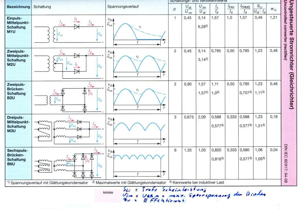

https://farm4.staticflickr.com/3769/20390994032_c5c59c6d9d_o.png
sicher? was passiert, wenn man eine Diode weglässt? https://www.mikrocon...chterschaltungen.JPG [Beitrag von Kay* am 13. Okt 2017, 15:00 bearbeitet] |

erstellt: 13. Okt 2017, 23:24
Hallo Kay, Eigentlich schon (zumindest denke / dachte ich das) ... Einweg E1-Schaltung (bzw. M1U nach deiner Grafik): 1 Halbwelle wird genutzt, Ripplefrequenz = Eingangsfrequenz = 50 Hz Zweiweg M2 (Mittelpunkt) sowie B2 (Greatzbrücke) (M2U bzw. B2U) : beide Halbwellen werden genutzt, Ripplefrequenz = Doppelte Eingangsfrequenz = 100 Hz Oder irre ich hier ? Dank Dir für die beiden Links!!. Die Grafiken habe ich mir beide gleich mal ausgedruckt. Wirklich sehr nützlich. Besonders die zweite, bei der auch Spannungsverdoppler und Vervielfacher enthalten sind. So etwas will ich demnächst auch mal antesten, allerdings für die Anodenspannung (mal sehen was so ein 2x30V Trafo mit solchen Schaltungen spannungstechnisch so zu leisten vermag )Hallo tede, hallo jehe, hallo ZeeeM, Schaltnetzteile bzw. Schaltregler in Audioverstärken (Röhre oder Halbleiter) im DIY-Bereich sind - wenn ich das richtig sehe - noch nicht so weit verbreitet, obwohl ich ab und an so etwas sehe. Bei Röhrenheizungen (gerade für leistungshugrige Exemplare) habe ich so etwas auch schon mal gesehen. Standard scheint mir aber nach wie vor der klassische Weg mit Block- oder RKT und Linearnetzteil zu sein. Und ja bei meiner Ausgangsfrage ging es mir hauptsächlich darum, besagten und vorhandenen Trafo für meinen kleinen Röhrenamp nutzen zu können. Aber ich bin immer für neue Ideen offen, denn weitere Projekte (in die ähnliche Aspekte hineinfließen) warten ja schon. tede's Vorschlag wäre vermutlich für den Trafo der beste, mit AC und kleinen Vorwiderständen könnte ich die Anzapfungen sinnvoll nutzen und hätte fast keine Verlustleistung/Abwärme. Es gibt allgemein wohl auch eine "Fraktion", die die Meinung vertritt Röhren (besonders solche indirekter Heizung) lassen sich problemlos mit AC heizen (da sie u.a. dafür gebaut wurden). Zu Hochzeiten der Röhrentechnik wurde das auch so gemacht und da brummte auch wenig ... Brummen liegt nur an schlechter Masseführung usw. Andererseits sehe ich in fast allen moderneren / aktuelleren Bauplänen für Röhrenverstärker DC-Heizung (meist stabilisiert, somindest dann, wenn sich dies von den Strömen her noch handeln lässt). In allen Röhren-Sonderheften (die ich hier auf DVD habe) ist dies der Fall. Und eine gewisse Gefahr, dass ich mir auch bei verdrillten Leitungen (wenn ungünstig verlegt) Brummeinstreuungen einfange. Gerade die Leitungen zwischen in Serie geschalteten Heizungen zweier Röhren sehe ich hier "gefährdet", da das Verdrillen hier vermutlich nicht optimal wirken kann (unterscheidliche Spannungspegel auf den Leitungen, die verdrillt sind). Ich selber kann mir da noch keine wirkliche Meinung bilden, da ich erst vor ca. 1 Jahr angefangen habe mich mit Röhren zu beschäftigen. Einen Kopfhörerverstärker habe ich schon gebaut (ECF82 und 6080 in OTL). Dort wollte ich zunächst auch DC stabilisiert heizen. Allerdings war der Trafo, den ich gekauft hatte zu knapp (die 6080 will allein 6,3 V @2,5 A) so dass ich für die 6080 auf AC-Heizung ausgewichen bin und die Vorröhren mit DC (unstabilisiert). Einen leichten Brumm habe ich bei dem Amp (noch), wobei ich halt nicht weiß, ob er nun durch die Heizung, die Anodenspannung oder durch ungünstige Masseführung hervorgerufen wird. Allerdings sind Kopfhöreramps hier sicher auch sehr anspruchsvoll, da man die MilliVolts eines Ripples ja direkt am Ohr hat. Mit Schaltnetzteilen oder Schaltreglern habe ich bisher noch nicht gearbeitet. Was ich jetzt auf jeden Fall schon mal weiß ist, dass sich 2 Greatzbrücken nicht so ohne weiteres an dem besagten Trafo mit besagter Zielstellung betreiben lassen. Das ist auch schon mal eine wichtige Information. Viele Grüße Steffen [Beitrag von Ste_Pa am 13. Okt 2017, 23:31 bearbeitet] |
