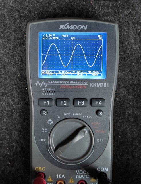

Das angeschaffte Gerät ist ein Pioneer GM-A3702. Hätte neu 70€ gekostet, hab ich um 50€ bekommen.
Angegeben ist er mit 190W Continuous @ 4 Ohm Brücke.
Max. sauberer Spannungshub:
Bei einer danach gleich durchgeführten Maximalpegelmessung an einem kleinen Lautsprecher hat sich herausgestellt, dass auch die Leistung passt, nicht nur die Spannung - hab's nicht ganz exakt eruiert, aber liegt definitiv im dreistelligen Wattbereich.
Also, Fragestellung gelöst. Thread kann auch, wenn's jemand lüstet, vom DIY- in den Car-HiFi Bereich verschoben werden.
