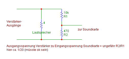

Hallo, ohne mich viel mit Theorie herumzuschlagen, könnte ich mir so etwas vorstellen: Besorge Dir ne Software, die einen Frequenz... äh, -sweep (engl.) macht und Dir darstellen kann. Schließe Dein Soundkarten-line-out vor den Verstärker und Dein Soundkarten-line-in über einen Abschwächer (heißt das so? Ich hab mich meist mit englischsprachigen Texten herumgeschlagen und darum hab' ich die deutschen Begriffe manchmal nicht parat) an den Verstärker Ausgang. Dann mach mal einen Test ohne und dann mit nem Kondensator, den Du gerade da hast. Wenn der Kondensator nicht einen zu großen Wert hat (sonst anderen, kleineren nehmen), siehst Du im Sweep den Baßabfall und kannst mit dem -3dB Punkt die fehlende Impedanz berechnen, somit auch den benötigten korrekten Kondensatorwert. Müsste doch klappen, oder? Grüße, Dominique [Beitrag von Dominique am 16. Dez 2005, 15:05 bearbeitet] |

Hallo, was ist denn ATBPC? Google gab mir keinen Aufschluß! Ich dachte daran, die Soundkarte so an die Lautsprecherausgänge anzuschließen: http://soundfonts.free.fr/speaker_to_line.gifÄh, ich muß zugeben, daß ich kein Elektronikexperte wie die anderen hier bin. Ich hätte eigentlich gedacht, daß die Eingangsimpedanz nicht so wesentlich vom Eingangswiderstand Deiner Endstufe abweicht. Ich meine, normalerweise müsste da im Eingang doch ein Widerstand vom Signal nach Grund sein, der die Eingangsimpedanz (zum Großteil) bestimmt. Wenn Du so einen findest, berechnest Du einfach den Kondensator mit: c= 159 / (f * r) (f ist die -3dB Frequenz) (Ausgangsformel ist: f = 1 / (2 * pi * c * r)) Dann baust Du so einen Kondensator (oder kleineren) ein, machst eine Frequenzgangmessung am PC und siehst, ob die Formel hinhaut. Ansonsten kannst Du mit ebendieser Formel, der Kapazität und dem gemessenen -3dB Wert die Eingangsimpedanz und anschließend auch endgültig die benötigte Kapazität berechnen. Haut das hin? ![]() Grüße, Dominique |

Aha, klingt nützlich! In dem Fall würde ich aber so wie im Link gezeichnet mit Widerständen direkt an den Verstärker-Ausgang gehen, weil Lautsprecher und Meßmikrofon in den tiefen Frequenzen (Du willst doch einen Subsonic-Filter bauen!) sicher schon einen bedeutenden Pegelabfall haben. |
