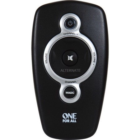

rille2
#63 erstellt: 13. Okt 2007, 00:22
Man braucht:
- Remote1 Kit von Dantimax: 37 EUR + 11,69 EUR Versand
- Motorpoti ALPS RK27112MC: 23 EUR bei Reichelt oder ~25 EUR bei Conrad
- Universalfernbedienung: ab 10 EUR
- Trafo + 2 Relais
Macht zusammen ~70-80 EUR. Man kann bei Dantimax noch unversicherten Versand nehmen, ist dann billiger. Alternativ kann man auch das ALPS RK16812 verwenden, ist etwas billiger. Falls schon eine Universalfernbedienung vorhanden ist, geht die natürlich auch, es wird wohl der Code eines Philips-Fernsehers verwendet. Wenn ich das Kit (und die Anleitung) habe, kann ich genaueres dazu sagen. Es sind jedenfalls auch Jumper auf der Platine mit denen man da was umstellen kann.
Ich habe mir die Fernbedienung bestellt (One For All URC-6210, ab ~8,50 EUR):
Eine Standby-Stromversorgung braucht man auch noch, wenn man mit der Fernbedienung einschalten können will. Dafür reicht ein Trafo mit 6V und ~2W, das Remote1-Kit kann direkt mit Wechselstrom versorgt werden. Dann braucht man noch zwei Relais für Power und optional für Mute. Zusätzlich kann man einen Taster anschliessen, der zum Ein- und Ausschalten dient. Damit kann man auch die schicken vandalismussicheren Taster verwenden
