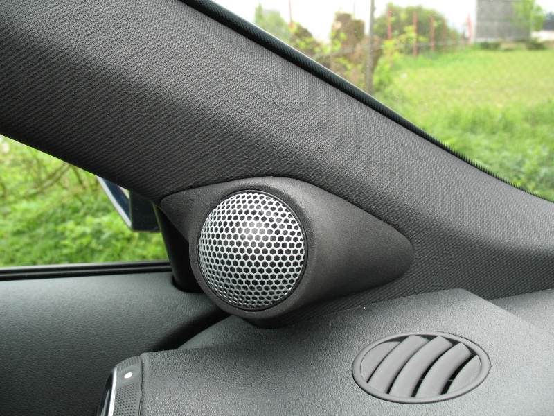

Hat Dein Fahrzeug vorne Einbauplätze für Hochtöner?
Bist Du mit sowas einverstanden?
http://www.motor-tal...?attachmentId=261272
zuckerbaecker
#4 erstellt: 09. Aug 2007, 16:09
