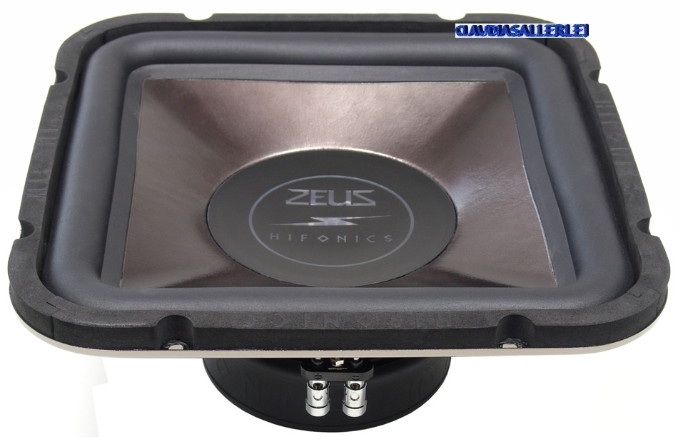

es gibt doch subwoofer die ne rechteckige membran haben! wie z.B. Hifonics Zeus ZS 12 SQ http://www.fahrzeugs.../ZS/ZS12SQ_Front.JPGSind die empfehlenswert für die montage in der Öffnung? Die öffnung die ich habe ist nicht gerade groß! Denke da bin ich mit einem BR-Gehöuse die durch die Hutablage gehen besser bedient! Könnte ja natürlich die Kiste so bauen das die Membran noch gleichzeitig durch die Öffnung strahlt!?!? [Beitrag von trierer1985 am 01. Feb 2008, 05:35 bearbeitet] |
