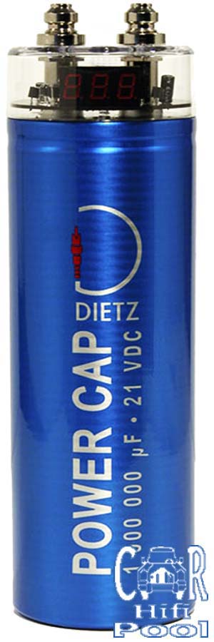

Huhu Ihr Da meine Anlage nun bald fertig ist: Komponenten: Woofer: Atomic Apocalypse 15 2*4 Ohm Endstufe Woofer: Kove K 2 2000 Endstufe Sound: Noch nicht ausgesucht LS: Hifonics und Axton Bin ich auf der Suche nach nem passenden Kondensator. Wieviel Farad wäre Sinnvoll/Nötig? http://www.extremeau...924&products_id=4942Allerdings bin ich da etwas verwirrt, wegen der Angabe: 24 / 28 Volt Digital Kondensator + Verteilerblock Bedeutet dass, er "benötigt" 24Volt oder ist er bis 24 Volt stabil? |

Hi ![]() Bei der Leistung der Kove solltest du wohl eher über ne Zusatzbatterie nachdenken! Dann noch evtl. eins zwei Powercaps Parallel dann passt es ![]() Du wirst dich wundern, was da auf einmal mehr geht. Gruß Jimmy |

Kann ich so nicht stehen lassen. Im Stand mag das so sein, nicht jedoch, wenn der Motor läuft. Wenn der Motor läuft, bricht nämlich sonst die Spannung auf die 12,xx V der Batterie ein. Das puffert der Kondensator. Das ist hier sehr schön erkennbar.Ich würde 2 Kondensatoren mit je 1 F empfehlen, z.B. diesen hier und eine kleine Zusatzbatterie.Gruß Alex |

Hallo, tolle Messungen Hab da leider andere Erfahrungen. Batterie, Batterie, Batterie...Zu dem Fazit aus den Messungen: ... ein Powercap entstresst die Netzteile des Amps... Da hab ich bei einer Schulung die von Laudator Joseph J. Sahyoun (Entwickler und Chef von Earthquake USA) nicht aufgepaßt Er rät sogar vom Einsatz von Powercaps ab! Gerade im Bezug auf die Netzteile und folgende Schäden...Und jetzt für alle Lauthörer: Durch einen Powercap (Kondensator) werdet ihr sogar leiser Das ergaben Messungen die wir in unserer DB-Drag Zeit (sehr erfolgreich in den Jahren 2001-2004 und jetzt leider wegen Zeitmangel nicht mehr dabei) durchführten. Da hatten wir verschiedene Batterien und Powercaps (verschiedene Hersteller und Kapazitäten) gemessen. Fazit: Powercaps verringerten den Maximalwert (Schalldruck) um bis zu 2db!!!Aber daß war ja hier nicht das Thema. Ich empfehle im weiterhin eine kleine Zusatzbatterie. |

Hi! Meiner Meinung nach kann ein Kondensator keine Batterie ersetzen. Aber auch umgekehrt macht es keinen Sinn. Es sind einfach zwei unterschiedliche Produkte, die sich super ergänzen. Ich würde für ~300 analoge Watt RMS ein Fahrad empfehlen. Für 1kW sollte man schon eine kleine Zusatzbatterie und 3F bereit stellen. 5 1F Kondensatoren und eine vernünftige Zusatzbatterie reichen imho für bis zu 2kW. Und mehr brauch kein normaler Mensch zum Musik hören. Für Drags gelten wieder eigene Gesetze. der Simon |

@ monotoni: Du redest von DB-Drag, ich dagegen von Musikhören. Das ist ein elementarer Unterschied, denn: bei der Wiedergabe eines einzelnen Sinustons, sagen wir 50 Hz, kann es sehr gut sein, dass der Kondensator nicht mitkommt. 50 Hz sind 50 Schwingungen pro Sekunde, das heißt, dass der Kondensator 50 mal in der Sekunde Ladung abgibt und sich auch 50 mal in der Sekunde wieder aufladen muss! Dass da eine Batterie (mit geringem Innenwiderstand!) besser funktioniert, kann ich mir gut vorstellen. Dann kommt noch hinzu: Motor an oder Motor aus (keine Ahnung, wie das beim Drag ist)? Musik ist aber, sagen wir mal, dynamischer. Techno mit 180 bpm, und das ist schon viel, drückt gerade mal 3 Schwingungen mit 60 Hz oder wieviel auch immer pro Sekunde raus. Da kommt der Kondensator locker mit. Daher sollte die Frage an den Ersteller des Themas sein: Musik oder DB-Drag? Was das "Stressen" oder "Entstressen" von Netzteilen angeht: Mein elektrotechnisches Verständnis sagt mir, dass ein Kondensator niemals schädlich sein kann. Er bügelt Spannungsschwankungen aus, glättet Spannungseinbrüche. Nicht mehr und nicht weniger.
So würde ich das auch einschätzen. Für eine Zusatzbatterie habe ich weder Platz noch will ich meinem Auto zusätzliches Gewicht zumuten, bei dem Motor merkt man jedes Kilo. Ein 1F-Kondensator vor der Subendstufe muss reichen. ![]() Gruß Alex [Beitrag von Alex_DeLarge am 06. Mai 2009, 12:41 bearbeitet] |
