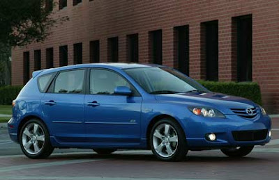

Horsty211
Auto is n Mazda 3 Bj 2005
Mazda 3 ziemlich genau so einer
