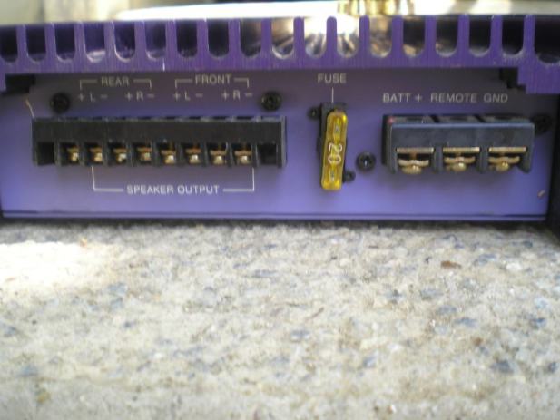

Hallo ! Ich hab eine Frage zum Thema Bass Frequenz Weiche ! Ich hab einen Kicker Comp8 ( C8 ) mit 2 Ohm Und eine Endstufe die keine Bass Filter hat ! Gibt es eine Bass Weiche die 2 Ohm Impedanz hat ? Ich hab im Internet danach gesucht aber nur welche mit 4-8 Ohm gesehen !? Könnt ihr mir eine Passende Weiche empfehlen ? Wenns geht mit Link ;) Sag schon mal danke ! |

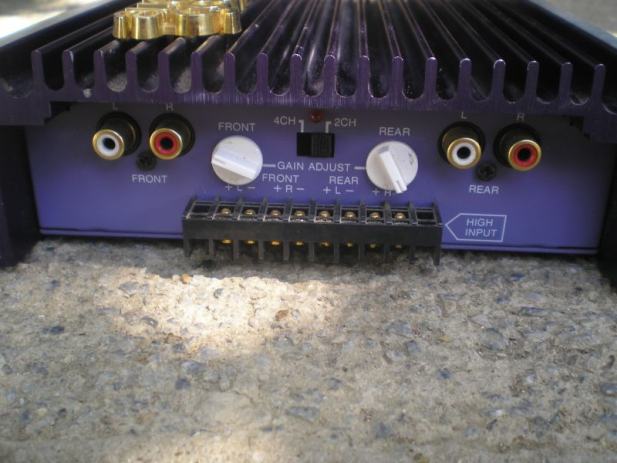

Ich hab eine Audio Gods 4ch Digital Amplifier , BI-AMP System Modell : AWA-4280 Bilder: http://www.njuskalo....lo-slika-7444356.jpg http://www.njuskalo....lo-slika-7444357.jpg |

Du hast wegen der Bilder ne Anzeige erstellt? Typen gibts... Zur Hilfe: Syrincs Sub Control...kommt zwischen Radio und Endstufe, dem sind die Ohm Zahlen latte. btw: Die Endstufe kann keine 2 Ohm Brücke, wie willst du denn anschliessen? |

Also für mich sieht die Endstufe wie eine 4 x 15W RMS Type aus. Da wirds sowieso nichts mit Subwoofer. Oder habe ich das (Schalt-)Netzteil auf dem letzten Bild der Anzeige nur einfach übersehen? |

Warum wird es mit dem Subwoofer nichts ? Denn der Subwoofer geht richtig ab! Ich betreibe derzeit einen Ground Zero (4Ohm) mit der Endstufe und einer Bass Weiche mit 4 Ohm Achso was ich vergessen hab, ich betreibe die Endtufe zu Hause mit einem Pc Netzteil ! |

Wenn meine Vermutung mit den 15W stimmt, dannn fehlt einfach Leistung. Ich kann mir nicht wirkich vorstellen, das das richtig funktioniert. Nimm einfach eine Sinuslive Sub-50 Aktivweiche. Das sollte reichen. |
