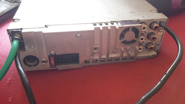

Hallo Ihr Ich versuche mich nun seit 4 Tagen in die Thematik HiFi einzulesen - und es ist echt Interessant! - Bitte nicht Steinigen wenn ich mich etwas doof anstelle - ich verspreche ich will/werde mitarbeiten! Vorneweg zum Budget.... sehr viel ist nicht drin... ich denke 100-150 €uronen für ein gutes Gebrauchtes Radio.Für Lautsprecher 50-100 €uronen. Am Ende evtl. ein kleiner Aktiver sub ( oder Endstufe + Sub ) für die Reserve Rad Mulde. 50 - 100 €uronen. Ziel ist das mein Arosa nicht aus jedem Titel ein Telefongespräch macht. Voraussetzungen: Bei meinem Arosa von 1998 sind leider nur die Lautsprecher im Armaturenbrett verkabelt... In den Türen sind noch Lautsprecher Vorgesehen - Verkabelung müsste ich ziehen - traue ich mir aber zu. Die aktuell im Armaturenbrett eingebauten LS sind die IC 110 von Blaupunkt also 2 Weg Koaxial Lautsprecher.. In den Höhen und mitten eigentlich ganz okay... aber wenn es Lauter wird oder Bass käme .... Kratzen ohne ende naja was erwartet man auch bei 2 kleinen Lautsprechern^^Das Radio ist aktuell - ich glaube totaler mist evtl auch nur kaputt? - Blaupunkt Kassettenradio Flensburg cc 28.![]() Musikrichtung - ich höre die Richtungen House, Rock, Metal, Jazz, Rap, Pop und der Bass wird nicht unterschätzt ^^ - aber ich will kein klapper Auto an dämmen ist also auch gedacht Radio soll als erstes etwas rein was passt was denkt ihr über das JVC KD-DV6101 oder das Alpine 9853 ? gute Wahlen oder lieber andere? wenn ich i.was falsch mache bitte darauf hinweisen! ich will es dann abändern. Vielen Lieben Dank im Voraus für jeden der sich die Mühe macht und den langen Text gelesen hat und mir auch noch Helfen will Liebe Grüße Horo

Hallo und Willkommen im Forum! Die Alpine 9853 (oder gar 9855) sind schon sehr gut ausgestattet. Glaube von dem 9855 fliegt hier sogar gerade eins für 90€ durch den Teilemarkt. Unbedingte Empfehlung, wenn du auf USB verzichten kannst. Mein Vater, meine Freundin und auch ich haben jeder so eins ;-) Das wird dich vor allem Klanglich schonmal weit nach vorn bringen und über die integrierten Weichen kannst du deine 10cm Lautsprecher erstmal vom Bass entlasten. "Leider" hat dieses Radio so viel Potenzial, dass ich dir schon zu einer kleinen 5 oder 6-Kanal Endstufe raten würde. Damit kannst du die komplette Front + Sub dann je mit einem Kanal ansteuern. Man kann aber auch die allerbilligste Schiene fahren, und Frontsystem samt Sub komplett am radio betreiben gemacht habe ich das schon (und es macht auch Spaß), aber pegeltechnisch und vor allem klanglich geht selbst mit einem einfachen Verstärker doch schon einiges mehr.Grüße, Carsten |

Hallo und danke für deine Antwort Das ist natürlich super! So kann ich erstmal step by step aufrüsten ![]() Wie schaut folgendes denn aus: ich würde Musik von einem MP3 Player per AUX abspielen... was sagt die klang Qualität dazu? kann 3.5 klinke das ohne grobe Verluste? |

Hallo, mir sind da keine Probleme bekannt. Aber aufpassen, AUX hat nur das 9855 dran. Also nächstes würde ich mich dann nach einem 16er Komponenten-System und etwas Dämmung umsehen. Grüße, Carsten |

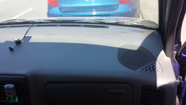

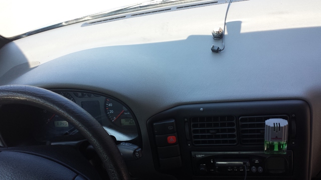

erstellt: 23. Apr 2014, 18:24
Kommt auch drauf an ob du die HT ins Armaturenbrett setzen willst, oder vlt in die Spiegeldreiecke oder aufs Armaturenbrett drauf, gibt viele Möglichkeiten. Adapter würde ich aus MDF sägen (auch für die TMT), kostet nix und ist schön stabil. Was das Rainbow angeht, bin sicher da kann man noch handeln. |

erstellt: 25. Apr 2014, 13:46
Wenn du spachteln und etwas mit Leder / Stoff umgehen kannst, kannst die BBs auch in die A-Säule/Spiegeldreieck spachteln und beziehen. Ist aber viel Arbeit... Ansonsten IRGENDWAS suchen, wo die BBs rein passen. Es gab schon Leute, die Kokosnüsse verwendet haben... Weihnachtskugeln... Alternativ kleinere BBs, die brauchen weniger Volumen und wirken weniger kloppig. Gibts von Visaton und Omnes <35€ das Stück. Da kann man auch nach kleineren Kugeln im Bastelbedarf/Baumarkt etc ausschau halten und diese passend zuschneiden. Dann entweder direkt in die A-Säule/Spiegeldreieck oder mit Kippgelenken arbeiten... http://www.google.de...=0CDUQ9QEwAA&dur=121 [Beitrag von Neruassa am 25. Apr 2014, 13:47 bearbeitet] |

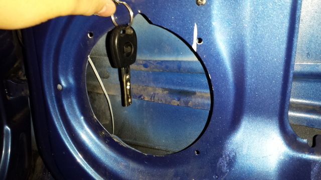

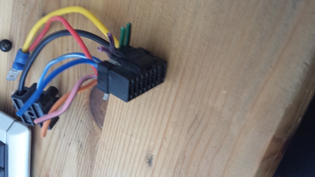

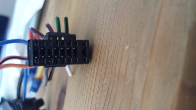

erstellt: 30. Apr 2014, 11:40

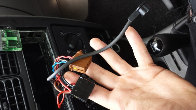

Sooo tut mir leid dass ich so lange still war Gab viel Stress aber jetzt kann es fröhlich weiter gehen! Was ich bis jetzt gemacht habe :
Wie man sehen kann ist das mit dem Stecker so eine Sache naja ich frage mich leider immer noch welche Boxen ich bei mir in die Tür einbauen kann... weil ich nicht weiß ob die Visaton Ws 17 E 6,5 passen... ![]() ![]() ![]() ![]() ![]() ![]() ![]() ![]() |
Neruassa
Inventar |
#34

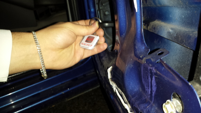

erstellt: 30. Apr 2014, 11:51
Miss halt mal paar Größen Platz zwischen Blech und Türverkleidung = L1 Platz zwischen Blech und Fenster (geschlossen) = L2 Einbautiefe = L1 + L2 Dann schaust noch nach dem Außendurchmesser von dem LS, ob der überhaupt in die Einbuchtung in der Türverkleidung passt... Wenn du wenige Schmerzen hast, kannst den Lautsprecher auch auf die selbe Höhe der Türverkleidung holen . Klanglich riesiger Vorteil. http://www.carhifi-s...tz/mini-IMG_0539.JPGGeht auch ohne teure Zierringe. |

mit Fenster geschlossen meinst du eigentlich offen? also Fenster nach unten in die Tür eingefahren? |
BMWsteve
Stammgast |
#36
erstellt: 30. Apr 2014, 12:50
Ja er meint "offen". Ist schlecht wenn du den LS einbaust und dann merkst dass die Scheibe auf den Magneten stößt. |
-Horo-
Ist häufiger hier |
#37
erstellt: 30. Apr 2014, 12:54
Alles Klar werde mich nachher mit Zollstock o.ä. ans messen machen |
