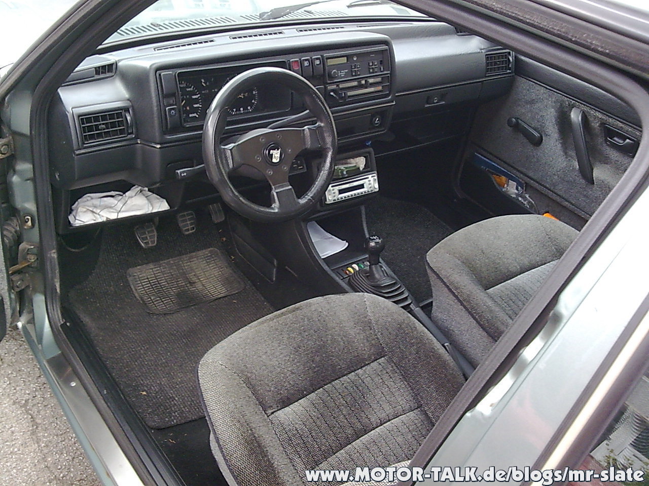

In den "Frontpappen" ist ein 3-Wege System verbaut? Ich rate jetzt mal: 16cm unten, ein Mitteltöner auf Höhe des Türöffners und ein Hochtöner auf dem Armaturenbrett? Ich hatte mal einen Jetta unter den Fingern, der hatte vorne nur 8cm-Lautsprecher im Armaturenbrett. Innenraum sah ungefähr so aus: http://data.motor-ta...57/bild020-37371.jpgIst das dein Jetta-Modell? Bilder von den Frontpappen hätte ich gerne gesehen, ob die eine Besonderheit zu beachten haben. Wenn es geht auch Bilder von der demontierten Pappe, um zu sehen wie gut / wie schlecht die Lautsprecher verbaut sind. Wenn du das Frontsystem auf jedem Fall behalten willst wie es ist, solltest du zumindest die Überlegung in Betracht ziehen das ganze Vollaktiv anzusteuern. Dann brauchst du einen Endstufenkanal pro Lautsprecher, aber dafür keine Frequenzweiche mehr! Wenn du keine Pegelorgien fahren willst, reichen 60W pro Kanal völlig aus, du kannst also günstige gebrauchte Endstufen nehmen (beachte: bei passiven Systemen teilen sich Hoch und Mitteltöner die Leistung, bei aktiven bekommt jedes Chassi die Leistung voll ab). geprüfte und komplett restaurierte Schnäppchen gibt es zur Zeit beim Tobi von Amp-Performance: http://amp-performance.de/777-Verstaerker-Angebote.htmlIch könnte mir vorstellen, die Hochtöner mit dieser 2-Kanal Xetec Xircuit für 70€ und die Mittel/Tieftöner mit dieser 4-Kanal Alpine MRV-F400 zu 90€ anzutreiben. Das dazu benötigte Radio mit drei paar Vorverstärkerausgängen hast du ja schon!Das Problem an dieser Lösung: Die Trennfrequenzen für die Lautsprecher müssen irgenwo eingestellt werden. Theoretisch geht das an den Endstufen, praktisch aber nicht. Wenn du dir mal den HPF-Regler der Xetec anschaust, der geht bei 1-Uhr auf 650hz und bei 5-Uhr bereits auf 6khz - die gewünschte Trennung damit zu treffen ist ein reines Glücksspiel! Jetzt wird es leider teuer ein Mosconi 4to6 könnte die Trennfrequenzen (und noch vieles mehr) übernehmen, kostet aber leider 350€ und sprengt damit das Budget.Ein Pioneer DEH-80PRS Radio könnte das auch, liegt aber ebenfalls jehnseits der 300€-Marke.Für etwa 100€ gibt es einen Mini DSP, der kann aber nur zwei Kanäle. Du bräuchtest also zwei.Lösungen um im Budget zu bleiben: - Trennfrequenzen an den Endstufen einstellen statt übers DSP Pro: kostet nix extra Contra: Glücksspiel, oder extrem aufwendig (Regler 1mm bewegen, Probehören, 1mm bewegen .... usw). - nur einen Mini-DSP nehmen für HT + MT, TMT und SUB über Endstufe trennen Pro: nur 100€ Contra: irgendwie nichts halbes und nichts ganzes - den Mitteltöner nicht anschließen und stattdessen 2-Wege aktiv fahren Pro: viel günstiger, spart zwei Endstufenkanäle, für 2-Wege gibt es mehr und günstigere Möglichkeiten Contra: Irgendwie schade um den Mitteltöner Für die 2-Wege alternative würdest du nur eine 4-Kanal Stufe und einen Mini-DSP als Weichenersatz benötigen. Zum Thema Dämmmaterial und Verkabelung kannst du dich mal in Andy's Shop umsehen. Das ist dann auch gleichzeitig mein Tipp für einen guten Onlinehändler! Andy hat absichtlich sehr wenig Auswahl, dafür ist alles in seinem Shop vom feinsten und es gibt keinen Ramsch. Zusätzlich bekommst du eine 1A Beratung per Email wenn du es wünscht - das ist halt der feine Unterschied zum anonymen Großhändler.Im Car-Audio-Store habe ich auch immer alles gefunden was ich brauche, da bestelle ich wenn ich mal ne Endstufe oder ein Lautsprecherset (für Kollegen meistens) brauche dass nicht audiophil genug ist um in Andy's Shop aufzutauchen Aber wie gesagt, lieber zum Fachhändler in der Nähe. Da kannst du die Sachen auch mal anfassen und anhören bevor du Geld locker machst. Da ich in 19322 selber keinen kenne, verlinke ich dir mal die Händlerdatenbank. |

Hey, erstmal vielen Dank für die ausführliche Antwort. Ich habe hier im Forum auf jeden Fall schon sehr viel gelernt bzw mein Akustikverständnis sensibilisiert. ;-) Ja das ist mein Jetta Modell. Bilder von den Türpappen mache ich morgen. Obwohl ich jetzt schon ahne was dann los ist. ;-) Und es sind 2 Systeme in einer Türpappe verbaut. ;-) Dicht an dich. Ja die Boxen Vollaktiv ansteuern wäre mir schon am liebsten. Kann ich dann 4 Hochtöner mit einer 2 Kanal ansteuern? Und von den Alpine Stufen brächte ich ja denn 2? (weil ja 1 LS auf 1 Kanal muss) ABER: Kann ich nicht einfach 2 LS auf 1 Kanal legen? Spart ja denn 1ne Stufe. Und habe ja dann eine Impedanz von 2Ohm. Wäre das nicht besser? Oder habe ich da jetzt was falsch verstanden? Oder kaufe ich 3 Stufen a 4Kanal und kann dann 12 LS betreiben? DSP: Zum Verständnis; Das ist ja ein Soundprozessor. Und der trennt nur Frequenzen? Und man braucht ne Endstufe um den zu betreiben? Und dann geht man vom DSP zum LS.? Oder ist das sowas wie eine Endstufe? Leider ist der nächste Händler 1h weit entfernt. Also sieht es leider ganz schlecht aus mit der Beratung vor Ort. MfG Robin [Beitrag von golffahrer09 am 19. Jan 2015, 19:32 bearbeitet] |
