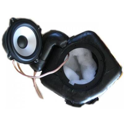

Hi Leute, Ich bin Fahranfänger und hab von meinem Vater einen Subaru Justy, Baujahr 96 mit 5 Türen bekommen. Wie erwartet war der Sound in diesem Auto eine Katastrophe. Die Lautsprecher sitzen Dort im Armaturenbrett und haben einen Durchmesser von 100 mm Ich hab da mal reingeschaut und festgestellt, es ist ja nach hinten komplett offen, also ich kann da rein schauen und sehe unten das Gaspedal ect. Muss ein Lautsprecher nicht eigentlich Geschlossen oder nur minimal offen sein? und Gedämmt ist da auch nichts. Ich hab bereits einen neuen CD/Radio eingebaut mit 4 x 50 Watt und wollte nun wissen was ich da nun tun kann und was ihr für eine Meinung dazu habt. Ich dachte mir, dass ich diese Lautsprecher dafür einbaue, aber wenn meine Beobachtungen richtig sind, dann muss ich da wohl noch mehr machen und überhaupt was haltet ihr von diesen LS? http://www.amazon.de...-schwarz/dp/B0079F...Danke schonmal im Vorraus für die Antworten, MfG Philipp ![]() PS: mehr als 50€ gehen nicht |

Der Link geht nicht.... Erstmal hier kräftig lesen, dann weißt du schon 1000x mehr als alle anderen Hifi-Neulinge: KlickMit Laustprechern im Amaturenbrett wirst du nicht weit kommen. 100mm sind halt 100mm, für ansatzweise sowas wie Bass braucht man einfach ein Frontsystem mit 165mm Tiefmitteltöner (bei geringeren Ansprüchen vielleicht auch 130mm) und separaten Hochtönern. Dazu musst du dann aber in dern Türen rumschnitzen. Ansonsten kannst du dir die Arbeit wirklich sparen... Außerdem sei dir bewusst, dass aus dem Radio (egal was drauf steht) maximal 15W RMS pro Kanal rauskommen. Daher ist grundsätzlich zu einer kleinen Endstufe zu raten wenn es was gescheites werden soll. [Beitrag von king_pip am 18. Mai 2015, 08:54 bearbeitet] |

Also mit 50 EUR kannst Du nix reissen, darüber musst Du Dir bewusst sein. Wenn Du die Koaxe einfach austauscht, wird alles gleich bleiben, Du wirst keinen Klanggewinn erzielen. WENN Du wirklich absolut nicht mehr investieren willst, dann bastel wenigsten so etwas wie ein Gehäuse um den Lautsprecher. Volumen vielleicht so 2-3 Liter für die 10er http://janaundmatze.de/Carhifi/Lautsprecher_in_Eimer_1.JPG http://www.rhein-mai...oto-310-9b1e10d1.jpg |

Danke schonmal für die hilfreichen Antworten, sry wegen des falschen Links aber jetzt is ja der RICHTIGE drin.Noch ne Frage, warum kommen da niemals mehr als 15 watt rms raus? |

Weil mit 12 Volt Bordspannung und den verwendeten IC Stufen in Autoradios rein physikalisch nicht mehr geht. Wenn mehr Leistung rauskommen soll muss die Bordspannung hoch transferiert werden. Dafür is aber kein Platz mehr in solch einem kleinen Radio |
