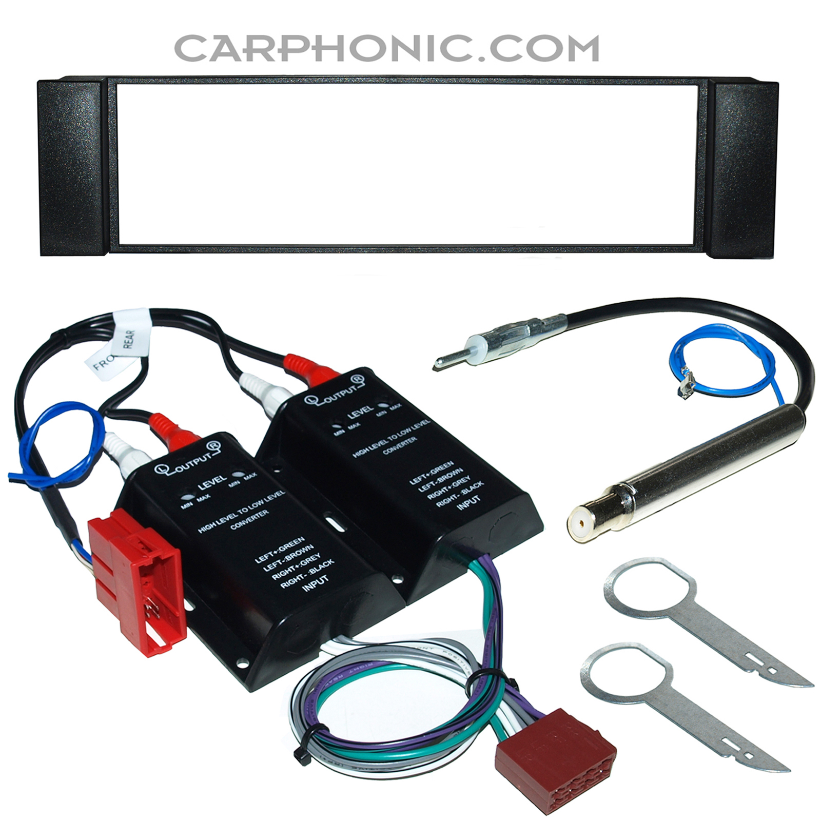

Ob und wie das mit BOSE zusammen passt weiß ich jetzt allerdings nicht. Es ist laut Beschreibung nur ein Adapter für das Werksseitige Nokia-Teilaktivsystem (hintere LS und "Subwoofer") dabei. Bei BOSE ist aber auch das Frontsystem an den BOSE-Verstärker angeschlossen. Wenn man ein bisschen sucht und googelt, kann man bestimmt die Vorverstärkerausgänge des Radios mit dem BOSE-Verstärker verbinden, aber dafür ist bestimmt ein bisschen Fummelei mit den Kabeln nötig. Das Radio an sich kann man bedenkenlos kaufen. LG deeepz Edit: Hier hat man mal ein Bild davon, es wären einfach nur High-Low-Adapter, die man natürlich nicht braucht, wenn man Vorverstärkerausgänge hat. Bloß die rote eckige Buchse ganz links muss man irgendwo herkriegen. Oder, wenn man sich das traut, die Pinbelegung der Buchse googeln und direkt mit den Cinchkabeln verbinden. [Beitrag von deeepz am 26. Mai 2016, 00:06 bearbeitet] |
