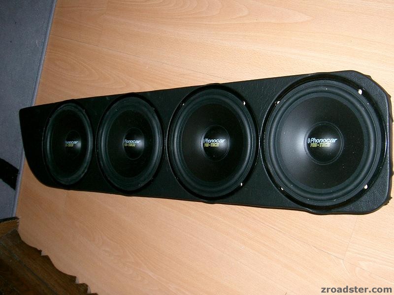

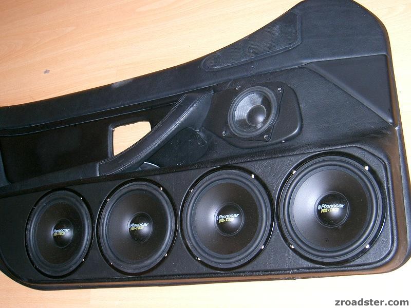

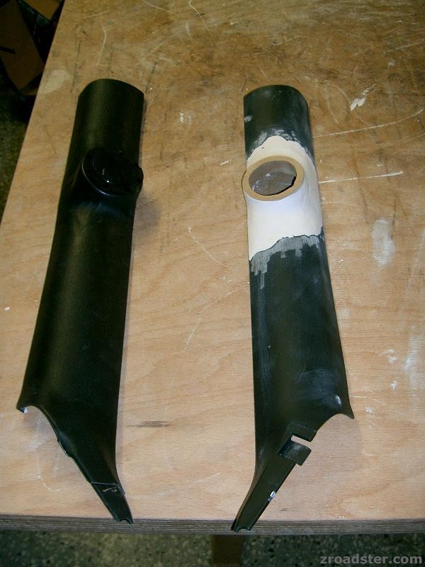

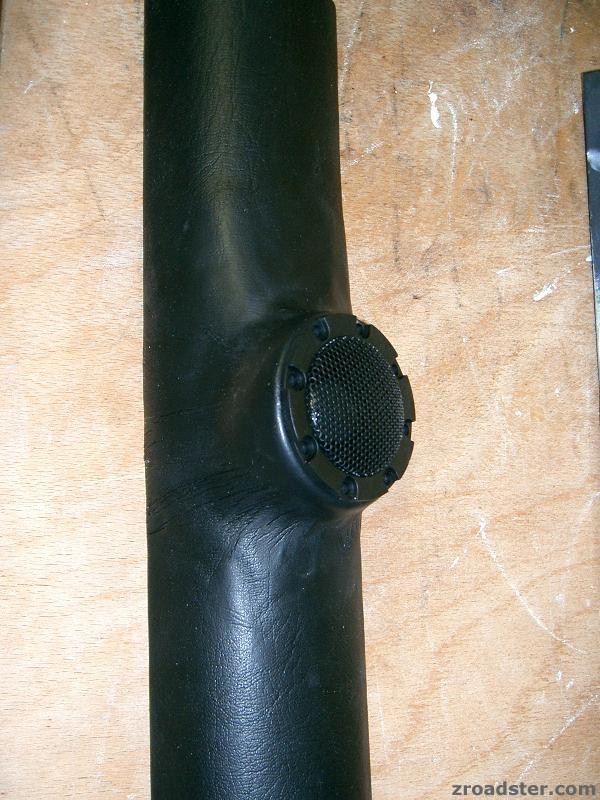

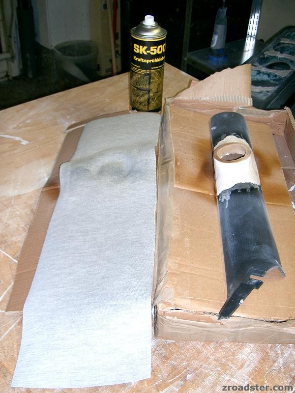

1. Hier eine A-Säule schon fertig, eine in Arbeit 2. Eine A Säule beim beledern... 3. Eine fertige A Säule mit HT drin... muss nur nochmal sauber gemacht werden... 4. Hier der fertig gefräste Dobo Speaker Einsatz, der auf die Dobos aufgesetzt wird (wird noch beledert...) Viele Grüße Nico |

Ganz schöne Klopper die Carpower HTs gell? Ich weiß schon warum ich die auf das Armaturenbrett packe ![]() Kleiner Tip Es gibt Leder das beim Stretchen seine Struktur beibehält. [Beitrag von Klangpurist am 29. Dez 2004, 01:57 bearbeitet] |

Ui, goil, wo gibbet das ? Dann würd ich die glatt nochmal beziehen ! |

das leder ist aber auch nicht billig! man bekommt das auch so hin, ist nur eine schei** arbeit! ![]() hatte das problem mit meiner mittelkonsole! die HTs sind aber wirklich gute dinger! will die mal irgendo gerne probehören. haben im test ja exzelent abgeschnitten! bin auch mal auf die dobos gespannt! wenn ich meine kicker nicht eingeklebt hätte, dann würd ich das glatt auch nochmal so machen! aber hast du denn keine angst das dann was an die speaker kommt? ich mein da kommt ja dann keine abdeckungemehr drüber oder??? weil wenn ich das bei mir machen würd dann weiss ich das mir irgend ein depp in die cantos "reintritt" und die dünne alumembran lässt sich ja fast schon vom blöd angucken verbeulen! ![]() mfg sascha |

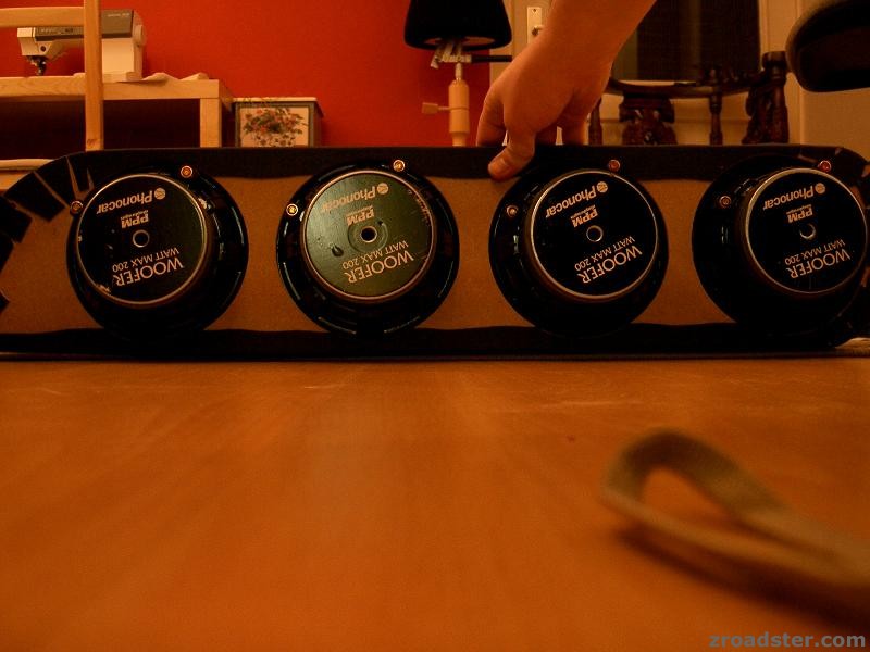

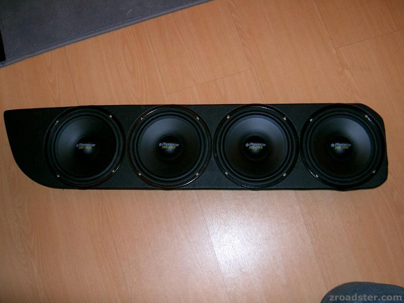

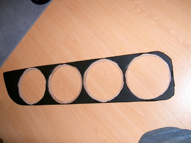

Ja, probier das mit Aceton und verteil das mit einem feinen Pinsel in die Zwischenräume... das ist so das beste Lösungsmittel was ich kenne (auch für Lacke, Harze, GFK...) Mal was anderes : Habe heute die Dobo Auflage fertig beledert, ist klasse geworden und nach ein bißchen bastelarbeit passen die Kicker ! Hier Bilder : Dobo Auflage unbestückt http://www.zroadster.com/galerie/data/500/2324CIMG1046.JPGDobo Auflage bestückt http://www.zroadster.com/galerie/data/500/2324CIMG1048.JPGDobo Auflage bestückt http://www.zroadster.com/galerie/data/500/2324CIMG1054.JPGDobo Auflage hinten http://www.zroadster.com/galerie/data/500/2324CIMG1055.JPG [Beitrag von roadsterhh am 29. Dez 2004, 19:31 bearbeitet] |

habs ja zum glück "nur" mit acryl angeklebt. sollte aber so auch abgehen. ich mach mir grad einen oberfräsenzirkel fertig und dann mal schauen wie es wird. die dobos sehen echt sauber aus! willste die auflagen dann von hinten mit den richtigen dobos verschrauben? ich seh auch grad hast dir ja doch die 2/735 geholt. sieht echt spitze aus. ich würd dann auch erstmal die ht verkeidung so lassen. sieht doch auch gut so aus. |

Yo, die Aufnahmen werden mit Pakettkleber auf dem Dobo verklebt, dann noch mit 5 Schrauben verschraubt. Außerdem habe ich unter dem Leder bereits Löcher gebohrt, denn 3 sehr lange Schrauben werden noch durch die Kicker Aufnahme, durch Doorboard durch direkt mit der Tür verschraubt. (von hinten mit Muttern) Erst dann, ganz zum schluß, werden die Speaker verkabelt, eingesetzt und verschraubt. |
