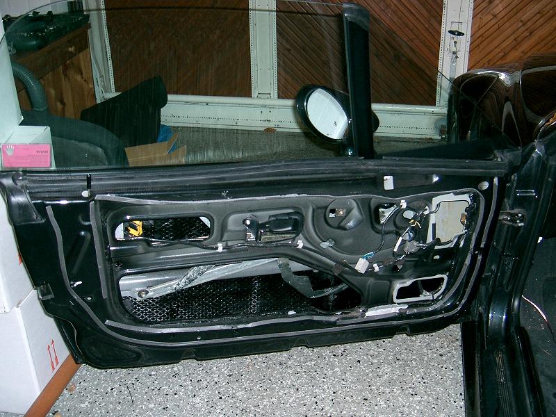

+++++ BILDER BILDER BILDER +++++ ich dachte ich Stelle hier wenigstens mal 1 - 2 Bilder von meiner Karre und den Bauteilen ein, schließlich seid ihr kräftig am mitentwickeln ! http://www.zroadster.com/galerie/data/500/2324CIMG0984.JPG http://www.zroadster.com/galerie/data/500/2324CIMG0993.JPG http://www.zroadster.com/galerie/data/500/2324CIMG0992.JPG http://www.zroadster.com/galerie/data/500/2324CIMG0989.JPG [Beitrag von roadsterhh am 10. Nov 2004, 02:28 bearbeitet] |
Puredoze
Stammgast |
#45
erstellt: 10. Nov 2004, 03:29
also vollaktiv bedeutet das du die hts auf kanal 1+2 über diese weiche einstellt und die hts auf kanal 3+4. jedoch wäre das ne absolute verschwenudung für die amp und eine z4400 ist tatsächlich nur wenig billiger bis überhaupt nicht billiger. das problem ist dann halt nur das du noch eine amp für den bass brauchst. für deine zwecke kannste dir entweder eine frequenzweiche bauen oder eine bei ebay oder wo auch sonst kaufen. manchmal verkaufen leute weichen aus systemen! du musst dir vorher nur im klaren sein was für einen bass du überhaupt haben willst weil du ja "NUR" ca 340 watt an 4ohm zur verfügung hast wenn du zwei kanäle brückst. wenn das reicht dann hol dir noch eine z6400 und brück dann zwei kanäle für den bass oder hol dir eine kleine 2 kanal amp für das system und eine grössere 2 kanal oder mono amp für den bass. ich denke aber mal das bei dir mit dicken bässen aus platzangel nix wird und dir die 340 watt an 4 ohm reichen würden. dann noch ein schönes elko, also powercap dazu und die welt ist schön! schon was bassmässiges im auge? sollte einer sein der dann nur die tiefen frequenzen verbessert denn ab 70-80Hz hast du mehr als genug!!! mfg sascha p.s.: mit den kabel musste dich durchkämpfen. ich weiss das da super wenig platz ist aber geht leider net anders wenns gescheit werden soll und davon geh ich mal aus!!! |
Puredoze
Stammgast |
#46
erstellt: 10. Nov 2004, 03:37
axo du kannst die weichen dann in die türen schrauben und natürlich wasserdicht verpacken!!! damit du nicht so viele kabel legen musst. dann würd ich von der weiche auch mit einem 2,5mm² kabel an die amp gehen! ich bin mir sicher das du 3x2,5mm² durch den kabelschacht in den türen schaffst. ich hab bei mir im e36 1x2,5mm² und 1x4mm² mit steg durchbekommen. das ist so etwa das selbe! nur wichtig, die weiche unbedingt richtig vor wasser schützen!!! als weichen sind diese grad im angebot wobei ich zu der xetec tendieren würde, da diese eine hochtonabsenkung besitzt! http://cgi.ebay.de/w...item=4501257250&rd=1oder http://cgi.ebay.de/w...item=4502334300&rd=1 |
roadsterhh
Ist häufiger hier |
#47
erstellt: 10. Nov 2004, 11:14
Ja, das ne gute Idee, so werd ich das machen. Weiche rein, da die HT MT ran und dann 3 x 2,5mm² in die Tür und mit 2 davon an die Kicker und 1 an die Weiche. Hinten dann 2 x ZEUS 6400 rein, so habe ich noch was für den Sub übrig. hab da schon was gefunden auf der Site z3bass.com Ist eine passgenaue Lösung für die Mittelablage... mal schauen.... Habe mir gestern nochmal den Platz hinter den Dobos angeschaut, da ist echt nicht viel ... Ein extra Volumen wird quasi unmöglich, jemand einen Tip mit welchen Tricks ich die Kicker am besten aus den Türen spielen lasse ? Habe bis jetzt nur das Aussenblech von innen mit Bitumen gedämmt. Das allerdings auch ordentlich.... |
