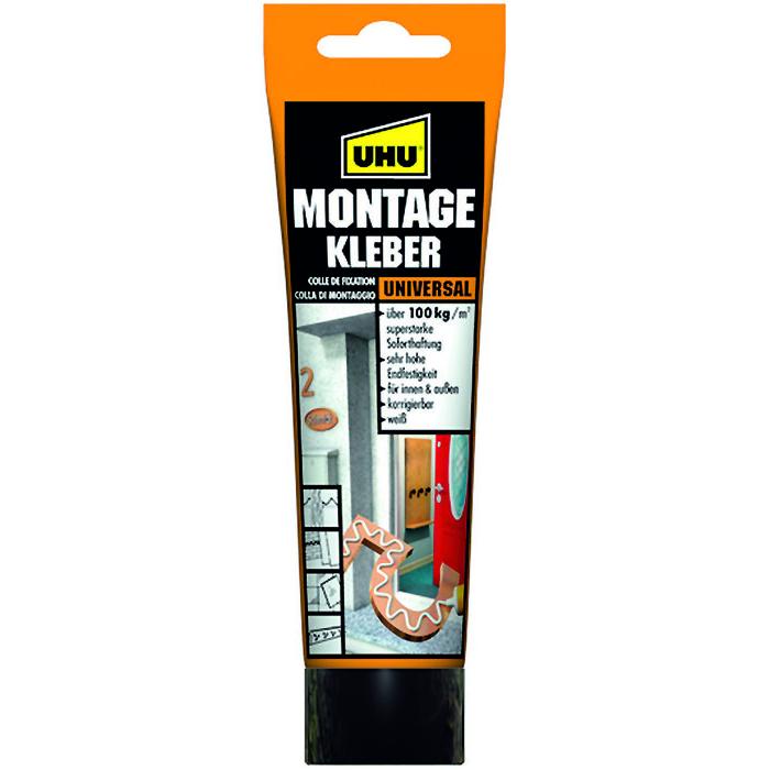

hallo da bin ich wieder ![]() die lautsprecher lagen jetzt lang genug im karton und ich fang mein kleines projekt wieder an. es sollen 10er lautsprecher von german maestro ins amaturenbrett rein. ich hab eine zeitlang versuch ein gehäuse aus glasefaser zu basteln. es hat auch funktioniert, nur wusste ich dan nicht wie ich am einfachsten die lautsprecher ans gehäuse anbringen soll. jetzt will ich es anders machen. die lautsprecher kommen an die abdeckung und spielen ohne gehäuse. den raum werde ich im amaturenbrett noch bisslle ausstopfen, muss aber noch schauen was ich da am besten nehme. ![]() jetzt brauch ich aber eure hilfe. mit was kann ich den spalt am besten zumachen spachtel? oder könnte ich aus das hier nehmen. weil von der Konsistenz ist es wie zahnpasta und ich könnte es wunderbar eine wand damit aufbauen. nur weis ich leider nicht ob es hält ![]() mfg Stan |

Also wenn er genauso ist wie der: http://www.esska.de/...286215992-9087_z.jpgDer is klasse & wird auch relativ hart! mfg DJ [Beitrag von DJ991 am 02. Sep 2012, 19:08 bearbeitet] |

ist denk ich auch einfacher als mit spachtel |
