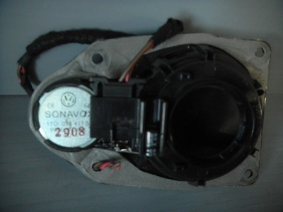

Moin, VW Touran 1T1 mit original RNS 510. Auf Empfehlung habe ich meine defekten originalen Hochtöner durch Visaton FRS8 im Armaturenbrett ersetzt. Als Weiche ist ein 15µF Bipolar-Elko und damit sie nicht zu laut sind ein 3,3Ohm 5W Keramikwiderstand davor. Mitteltöne etc. sind wunderbar nur Hochtöne sind total schrill - besonders E-Gitarren erzeugen, wenn man etwas lauter hört, einen sehr schrillen hohen Oberton, der schon nach kurzem Hören weh tut in den Ohren. Woran kann das liegen? Soll ich eher den Vorwiderstand vergrößern (habe noch 5,6Ohm Widerstände) oder liegt es an den Elkos (die ja eig. die tiefen Frequenzen filtern sollen)? Mit den original VW-Hochtönern hatte ich das Problem absolut nicht. |

Der Wirkungsgrad des FRS8 beträgt gerade mal 82dB. Das muss deutlich leiser sein als der originale HT. Nimm den Widerstand mal komplett weg. Wenn er einfach in Reihe vor dem LS hängt, raubt dir der ca. 15dB! Der schrille Oberton ist höchstwahrscheinlich "Clipping". Du musst das Radio jetzt deutlich lauter aufdrehen für gleichen Pegel, hast aber nicht ausreichend saubere Leistung dafür. Dass dir der Mittelton gefällt, glaube ich. Den spielt ja nach wie vor der Tiefmitteltöner. Ist der Bass auch kräftiger geworden? Welche Impedanz hat denn dein Modell? 4 oder 8 Ohm? Die Trennfrequenz ist in jedem Fall deutlich zu hoch. Ich würde eine Trennfrequenz von ~300Hz anpeilen. Über den FRS8 kann man ja reden. Aber wer hat dir die "Frequenzweiche" entwickelt? der Simon |

Mir sind die originalen Hochtöner (reine Hochtöner) durch gebrannt. Wollte dann ne Hochton/Mittelton-Kombi von VW nachrüsten (gab es mit Soundpaket). Daraufhin empfahl mir jemand, die Hochtöner tot zu legen (waren ja schon tot) und die FRS8 einzubauen. War ausm Touran-Forum. Er empfahl den Vorwiderstand, damit die nicht zu laut sind und ein Elko mit 10µF zur Trennung. Original haben die Hochtöner ein 4,7µ zur Trennung, die TMT in den Türen haben gar keine Weiche. Ich hab die 4Ohm-Version und da ich nur 4,7µ und 15µ hatte, hab ich die 15µ genommen, weil ich mir dachte, dass der FRS8 ja bestimmt tiefer mitspielen kann, ohne Probleme. Ich muss das Radio nicht viel lauter machen als vorher, allerdings tritt dieses unangenehme "Clipping" oder "schrillen" schon bei moderat lauterer Musik auf - hörbar, aber es tut im Ohr noch nicht weh. Das sind die originalen Hochtöner - von oben Das sind die original VW mit SoundsystemUnd ich habe jetzt quasi bei den original HT einfach das Plastik ausgefräst und dort die FRS8 rein gesetzt und mit 3,3Ohm und 15µ in Reihe angeschlossen. Soviel ich weiß liegen die TMT in den Türen einfach parallel dazu im Kabelbaum direkt am Radio. |

Wenn die TMT nicht getrennt sind, können die bei höheren Frequenzen auch nerven. Schließ mal den 4,7 µF Kondensator noch parallel zu dem 15er. Dann solltest bei etwa 2 kHz Trennung landen. |
