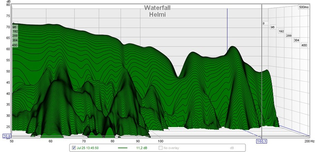

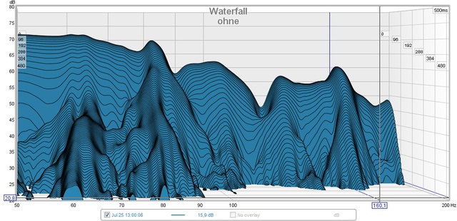

#12077 erstellt: 25. Jul 2015, 14:37
So groß ist er nun auch nicht. Es sind 28 Liter. Der Unterbau ist für eine weitere Frequenz vorgesehen, den bräuchte es also nicht.
Es ist halt leider so: Viel hilft viel...
Mit 50 Litern sieht es so aus:
Mit: helmi Ohne: ohne
Von oben gesehen (Spectrogramm)
Mit: spec helmi Ohne: spec ohne

Ich habe nun den Helmi auf echt gebaut unter hinter dem RAAACK plaziert. 50 Liter, Öffnung 20x13cm, Länge 1,6cm.
IMG_20150801_171947[1]
Bilder vorher <-> nachher:
ohne
helmi
Etwas Optimierung steht noch an, vielleicht hat der Peter noch etwas Dämpfungsmaterial übrig?
Und nun das Wort zum Sonntag :
Es solle sich jeder solche Kisten bauen. Dem Thomas lege ich sie wärmstens ans Herz, der darf in seinem Hobbyraum solch hässliche Dinger aufstellen.
Mit einem Equalizer kann man zwar auch einen schönen Frequenzgang hinzaubern, aber das grundsätzliche Problem des Dröhns bekommt man damit nicht in den Griff!
