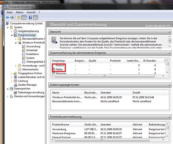

Moin Männers, hab da son Problem mit dem tollen Windows 7 pro 64bit. Folgendes: - starte den Rechner - System fährt hoch, bis Startbildschirm kommen sollte - am Oberern Bildschirmrand sind bunte Krisel, rest bleibt schwarz - nach ca. 1 min startet der Rechner von selbst erneut, dann geht es meistens Dieser Fehler tritt bei ca 50% meiner Starts auf. Außerdem bei JEDEM Start und wenn ich runterfahre knallt es dermaßen in den Lautsprechern, was kann das nur sein? Jedenfalls treten all diese Fehler erst seit Win 7 auf. Vorher hatte ich Vista 64 Ultimate. |

auf jeden fall erstmal ins ereignisprotokoll sehen ob da fehler angezeigt werden. systemsteuerung >>> verwaltung >>> computerverwaltung >>> ereignisanzeige, da werden dann kritische fehler gelistet. kannst du im abgesicherten modus normal starten? knallen in den lautsprechern? kommt drauf an, klingt für mich erstmal normal. wenn man den pc abschaltet oder ein anderes quellgerät liegt ja kein signal mehr am eingang |

![]() ![]() Mehr kann ich in Sachen Ereignisprotokoll och nicht machen, da ich mich da null auskenne. Fehler hat er heute 0 angezeigt, Rechner hab ich 15.20 Uhr gestartet. Zu dem Geräusch: Dreh deine Anlage voll auf, häng nen Mikrofon dran und hau damit voll auf den Tisch, so geht das hier ab. Das sonst nen leichtes Knaksen oder so vorhanden ist, ist klar, aber was ich hier erlebe gleicht einem Erdbeben und geht gar nicht. |

bleib mal gleich in der übersicht der ereignisse ![]() wenn da fehler etc aufgetreten sind werden die für die letzten 7 tage angezeigt |

Den letzten Fehler zeigt er mir Gestern 18.15 Uhr !!! Heute gar nix. Protokollname: System Quelle: Ntfs Datum: 15.11.2009 18:15:28 Ereignis-ID: 55 Aufgabenkategorie:(2) Ebene: Fehler Schlüsselwörter:Klassisch Benutzer: Nicht zutreffend Computer: Tom-PC Beschreibung: Die Dateisystemstruktur auf dem Datenträger ist beschädigt und unbrauchbar. Führen Sie auf dem Volume "\Device\HarddiskVolume1" den Befehl "chkdsk" aus. Ereignis-XML: <Event xmlns="http://schemas.microsoft.com/win/2004/08/events/event"> <System> <Provider Name="Ntfs" /> <EventID Qualifiers="49156">55</EventID> <Level>2</Level> <Task>2</Task> <Keywords>0x80000000000000</Keywords> <TimeCreated SystemTime="2009-11-15T17:15:28.760800000Z" /> <EventRecordID>9818</EventRecordID> <Channel>System</Channel> <Computer>Tom-PC</Computer> <Security /> </System> <EventData> <Data> </Data> <Data>\Device\HarddiskVolume1</Data> <Binary>06000C000200380002000000370004C000000000020100C000000000000000000000000000000000BB001700CE88010000001F00</Binary> </EventData> </Event> [Beitrag von dorfler1000 am 16. Nov 2009, 19:10 bearbeitet] |

tja wenn du uns die fehler aber nicht auch mal mitteilst drehen wir uns im kreis edit: ahh okay wurde grad nachgereichtschon die hardware getestet? memtest86 usw [Beitrag von vstverstaerker am 16. Nov 2009, 19:12 bearbeitet] |

das zeigt ja einen fehler deiner festplatte. gehe mal zum arbeitsplatz, rechtsklick auf die partition , eigenschaften, tools, fehlerüberprüfung |

So, das hab ich nun versucht, dann kommt ein Fenster: "Der Datenträger kann nicht überprüft werden, während er in Verwendung ist" Möchten Sie die Festplatte beim nächsten Neustart auf Fehler überprüfen? --> auf Planen geklickt, Fenster hat sich geschlossen und ich hab neu gestartet (es versucht) Nach ca 10 anläufen und ner guten Stunde Gedult hat es dann mal geklappt. Aber gecheckt wurde nichts. Protokollname: System Quelle: Service Control Manager Datum: 16.11.2009 17:27:35 Ereignis-ID: 7016 Aufgabenkategorie:Keine Ebene: Fehler Schlüsselwörter:Klassisch Benutzer: Nicht zutreffend Computer: Tom-PC Beschreibung: Der Dienst "NVIDIA Display Driver Service" hat einen ungültigen aktuellen Status gemeldet: 32 Ereignis-XML: <Event xmlns="http://schemas.microsoft.com/win/2004/08/events/event"> <System> <Provider Name="Service Control Manager" Guid="{555908d1-a6d7-4695-8e1e-26931d2012f4}" EventSourceName="Service Control Manager" /> <EventID Qualifiers="49152">7016</EventID> <Version>0</Version> <Level>2</Level> <Task>0</Task> <Opcode>0</Opcode> <Keywords>0x8080000000000000</Keywords> <TimeCreated SystemTime="2009-11-16T16:27:35.665000000Z" /> <EventRecordID>10037</EventRecordID> <Correlation /> <Execution ProcessID="460" ThreadID="3916" /> <Channel>System</Channel> <Computer>Tom-PC</Computer> <Security /> </System> <EventData> <Data Name="param1">NVIDIA Display Driver Service</Data> <Data Name="param2">32</Data> </EventData> </Event> [Beitrag von dorfler1000 am 16. Nov 2009, 20:28 bearbeitet] |

nichts wurde gecheckt? weiß grad aus dem stand auch nicht wie mans erzwingen kann, müsste ich mal googlen. dein neuer bericht hat mit der grafik zu tun. wenn noch nicht probiert, dann wie oben schon gesagt nach neuen treibern suchen. außerdem unbedingt auch in windows update die optionalen updates ansehen. welche hardware wird denn überhaupt genutzt? |

So, ich hab jetzt mal meine GraKa Treiber runtergeschmissen, neue besorgt und installiert !! --> Tada es funzzt !!! Wegen dem Sound check ich gleich nochmal, habe gerade haufen WDM Treiber usw installiert. Also das Knarxxen bleibt nach wie vor, son Mist, schon nervig. [Beitrag von dorfler1000 am 16. Nov 2009, 22:07 bearbeitet] |
