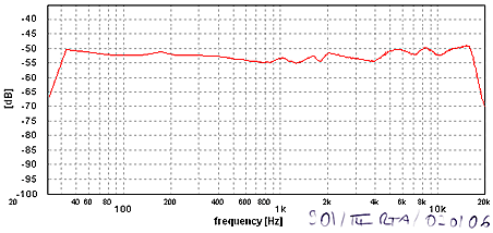

RoA
#823 erstellt: 14. Dez 2010, 19:18
Beides.
Wenn das Vorschaltgerät wie oben dargestellt arbeitet, soll sich dieser Frequenzgang ergeben:
Wie gemessen wurde, steht da aber nicht. Wo auch nicht.
_ES_
Administrator
#824 erstellt: 14. Dez 2010, 19:21
Das sähe ja sehr brauchbar aus- nur glauben kann ich das nicht..;)
Das wäre ja völlig konträr zu den allgemeinen "Hör-Urteilen" hier, bis auf die meinige.
[Beitrag von _ES_ am 14. Dez 2010, 19:21 bearbeitet]
gambale
#825 erstellt: 14. Dez 2010, 19:22
RoA schrieb:
Beides.
Wie gemessen wurde, steht da aber nicht. Wo auch nicht. :D
ich wußte es doch immer schon, die 901 hat mit EQ fast den Frequenzgang eines sauteuren Studiomonitors, ich muß damals was falschgemacht haben....
[Beitrag von gambale am 14. Dez 2010, 19:23 bearbeitet]

Ich hab mal etwas mit Boxsim gespielt. Es ist sogar was dabei rausgekommen. Schön linear, klein und mit preiswerten Visaton Treibern. Die erfahrung hat gezeigt, dass Boxsim sehr nah am Endergebnis liegt.
Die sats sind geschlossen, jeder Breitbänder hat 150ml zur Verfügung. Der Sub ist ein einfach ventilierter Bandpass mit 25Litern Nettovolumen. Wie bereits viele gesrieben haben gibts bei bose eine frequenzgangkorrektur, die gibts hier in passiver Bauart auch. Man kann den Lautsprechern zwar mit den geeigneten Gehäusen zu einem linearen Verlauf verhelfen, die wären dann aber nicht mehr so klein. Die Einbausituation erfordert dies einfach. Schlimm finde ich das nicht, die Bauteile sind preiswert.
Hier sieht man, dass es doch geht. Ein kleines Sub Sat system mit linearem verlauf. Und das war die arbeit einer Viertel Stunde, es gibt ganz sicher noch Möglichkeiten, das noch zu verbessern.
2010-12-16_105020
2010-12-16_105103
2010-12-16_105216

So eine ähnliche Simu habe ich auch schon gemacht.
Allerdings spielen in den Sat´s die frs8 in einem 0,45L Gehäuse. Dadurch das ich einen Kondensator in reihe Geschaltet habe, komme ich auf eine untere grenzfrequenz von f3 140hz. Dadurch verliert man zwar mächtig Wirkungsgrad, allerdings kann man das dann einigermaßen an den Sub ankoppeln.
Im Sub spielen bei mir die WS17e, da ich hier eh noch 4 stk rumliegen habe wollte ich sie auch gleich verbauen.
Leider bin ich noch nie dazu gekommen, das ganze in die Tat umzusetzen, da ich noch einige Probleme lösen muss.
Am meisten bereiten mir aber die Sat´s kopfzerbrechen, da ich ein dünnwändiges und stabiles Gehäuse dazu bauen muss. Selbst 8mm mdf ist mir zu dickwändig

Moin Giustolisi , sieht gut aus , zeigt doch aber auch ganz klar die Problematik auf , das man die Physik nicht überlisten kann .
Auch du kommst ganz logisch auf eine Übergangsfrequenz von um die 200 Hz , wodurch sich der Aufbau als Sub/Sat System praktisch verbietet .
Als Standlautsprecher mit einem Woofer pro Seite wäre es ein interessantes Projekt , als Sub/Sat System hast du genau das beschriebene Problem , das der Grundtonbereich
auseinander gerissen wird und teilweise von einer klar ortbaren Mono Schallquelle wiedergegeben wird .
Was du allerdings sehr gut demonstrierst ist , das man mit wenig Aufwand im Bereich der Sats einen vernünftigen Frequenzgang hinbekommt ,zehnmal besser als das was die Cubes von Bose da fabrizieren .
Gruß Haiopai

Mit dem FRS8 hatte ich auch schon experimentiert, hatte mich dann aber doch an den kleinen Würfelchen orientiert.
Die Physik kann man einfach nicht überlisten, aber den Sub vorne zwischen den Frontlautsprechern aufstellen kann man. Überhalb von 15oHz geht der Sub in den Sinkflug, die sats kommen aber erst ab 200Hz. den Sub könnte man tiefer trennen, hätte dann aber eine Senke bei der Trennfrequenz. da müsste man Senke VS Trennfrequenz abwägen und einen Kompromiss finden. Irgendwo in einem Hifimagazin gabs mal ne Messung von den Acoustimass Systemen, da hat man deutlich gesehen, dass man bei Bose beides nicht hinbekommt. Da liegt die trennfrequenz um die 200Hz und es gibt noch ne deftige Senke. Warum das so ist verstehe ich nicht. Das waren dazu noch die größeren Doppelwürfelchen mit 16x8cm Front und 2 Breitbändern.
Ich finde das von mir simulierte System könnte man bauen und auch betreiben. Wenn der Sub vorne in der Mitte steht geht auch die Trennfrequenz in Ordnung, er fällt ja auch steil ab. Zumindest klingts dann nicht nach Badewanne.
Mein eigentlicher Beweggrund zu der Simu war aber zu zeigen, dass man bei Bose auch nur mit Wasser kocht und dass sowas auch nicht teuer sein muss.
Bose kaufen ist wie sich für den Preis eines Menüs, gekocht von einem Sternekoch eine Dose Katzenfutter zu kaufen. dafür kann man auch werben und einen schönen Aufkleber auf die Dose machen, vielleicht noch ein Blatt Petersilie drauflegen. Es bleibt deswegen trotzdem Katzenfutter.

Ich denke mal , das dies an der Chassis Qualität selber liegt .Der FRS8 , den du benutzt hast ist ja im Rahmen seiner Möglichkeiten gar nicht verkehrt und eben in größeren Gehäusen auch durchaus zu mehr Tiefgang fähig .
Limitierend bei deiner Sim dürfte also nach unten bei dir das Gehäusevolumen sein , bei den Cubes wird das schlechte Chassis auch noch seinen Teil beitragen .
Ebenso sieht es beim Sub aus , auch hier einmal der W200 , auf der anderen Seite 13cm Billigchassis .
Da liegt auch der Kernpunkt , den du mit deinem Katzenfutter Vergleich treffend ausdrückst .
Es liegt nicht am Preis allein bei diesen Systemen , sondern einfach am Fakt , das für einen derartigen
Preis die Qualität der Bauteile ohne wenn und aber
eine gewisse Grundqualität zu erreichen hat , die
aber einfach nicht gegeben ist .
Gruß Haiopai
