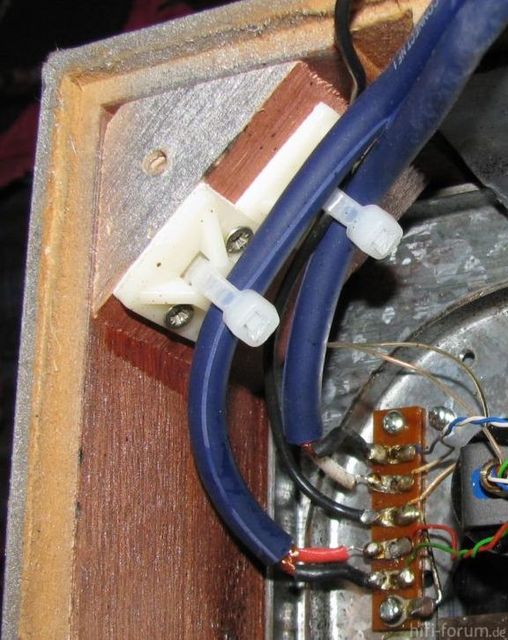

War mASSE NICH AM aUSSENRING VONNEM dIN sTECKER:
sCHEI? SHIFT tASTE:
hilft das hier nicht
Masse vonnem Chassis mussu getrennt nach aussen führen.
Dann jeweils nache Farben sortien.
So wie hier:
zugbef_40552
Am besten gleich Label neu machen. ich habe das hier genommen
von Ölbach. Nicht weil ich dran glaup sondan weils
niedrig kapazitatief is:
Innenleiter: 7x0,13 mm
Abschirmung: 56x0,13 mm
Leitungswiderstand: 0,19 ohm/m bei 20° C
Kapazität ca. 59 pf / m
Induktivität ca. 0,45 µH/m
Aussendurchmesser: 5,5 mm
Hast Du denn ne Lötbrücke drin in dem Dreher, so wie oben auf Bild?
ich weiss die soll er rausmachen. Sag dass ich recht habe
Ich habe bei meinem alten Dual 1229 einen positiven Unterschied nach der Zwischenplatinen-Entfernung gehört, Direktverkablung ist was Feines beim Dreher

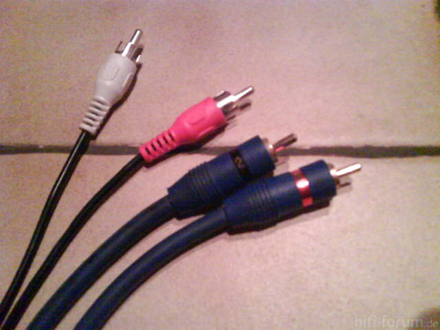

Bei mir siehts aber aus wie in der Mitte vom Bild(Dual 1234, 1235 usw.), kann das hinkommen? So wie das dort abgebildet ist vom 704 siehts bei mir nicht aus.
Kabel hab ich noch zu liegen, dort verläuft(auf dem Bild nicht sichtbar), in der Mitte der 2 Leitungen ein Massekabel.
Foto 0495
Das blaue Kabel ist das mit mittigliegender Masseleitung.
Ja ich weiss das Thema wurde schon oft genug durchgekaut, aufgrund der, scheinbar, vertauschten Abbildungen, bin ich jetzt etwas unsicher geworden.
Was mir heute aufgefallen ist, wenn ich den Tonarm rüberschwenke aber noch nicht auf der Platte absetze und den Verstärker etwas aufdrehe, dann brummt es und ich höre Stimmen aus den Lautsprechern. Strahlt das Signal vom Antennenkabel dort rein? Hab den Dreher näher zur Antennenbuchse geschoben, da es platzmäßig nicht anders geht. Höre da hunderte von Stimmen, alles verschiedene Sprachen, zwar nicht übermäßig laut, dennoch kam das bei den alten Standort des Drehers nicht vor. Selbst der Trittschall, wenn ich mit dem Fuß auf den Boden trete, macht sich durch Membranausschwenkungen bemerkbar.
Hängt das alles mit dem Masseproblem zusammen, ich steh voll auffem Schlauch gerade?

Die Brücke weg machen bringt was? Das ist ja nur eine löt Verbindung. Da kann sich ja nicht viel ändern. naja. Ich schreib von mein 9 Handy u kann kein return drücken. Hast Du denn direkt verkabelt vom ta zum cinch?
Zed_Leppelin
#1376 erstellt: 08. Mrz 2011, 23:45
Ja die Lötbrücke muss wech, dat kommt schon hin...
