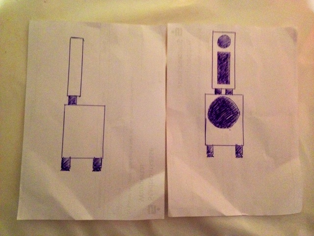

Hi Ingo.. schön das es meinen "Ex" so gut bei Dir geht.. laut deinem Bild kommen die Neo 3 aber nicht wirklich in Ohrhöhe.. ![]() Ein langes Bein muss es wohl werden.. Oben oder unten.. Wo hast du die Edelstahl-Säulen her.. sind sehr schön... ![]() Und mir würde die obere Version besser gefallen.. ist klarer.. Gruss Volker |
GlennFresh
Hat sich gelöscht |
#88
erstellt: 10. Jan 2014, 21:07
Aus zwei Gründen unten, erstens macht es durchaus Sinn die Bässe erhöht zu positionieren und zweitens gefällt es mir optisch einfach besser.
Sehe ich genauso, die zweite Variante ist mir auch zu verschnörkelt bzw. verspielt aber letztendlich ist es natürlich eine Frage des persönlichen Geschmacks. Saludos Glenn |
ZOOOM
Stammgast |
#89
erstellt: 10. Jan 2014, 21:16
Ein hoch eingebauter Bass macht immer über die Fussbodenreso eine Grundtonsenke am Hörplatz. (bei mir um 200 Hertz) Ein tief eingebauter macht das nicht. Die ist dann dort wo schon die Panels arbeiten.. Die Martin Logan Summit war der einzige Lautsprecher, der sich im Grundton bei mir am Hörplatz optimal gemessen hat. Und die hat beide Treiber, den Front sowie den Downfire (!!) bis 500 Hertz laufen. Gemessen! Und es klang trotz allem schweinegeil. Alles hat seine Vor und auch Nachteile... Gruss [Beitrag von ZOOOM am 10. Jan 2014, 21:17 bearbeitet] |
chro
Inventar |
#90
erstellt: 10. Jan 2014, 21:33
Also mir würde die zweite Variante besser gefallen, bin aber eh ein schnörkeltyp Ich würde ja sowieso etwas schräg bauen, also den oberen Teil leicht geknickt. Das ganze kann man ja auch mit Holz bauen, falls Metall zu teuer??? Wenn du eh die LS zum lacken bringst wäre das vielleicht noch eine Alternative |
ingo74

wenn ich neu gebaut hätte, dann hätte ich die front schräg gebaut, so in etwa ![]()
hi volker deine "ex" sind noch im winterschlaf und werden hoffentlich in 2 wochen geweckt ![]() (muss dich nochmal anschreiben bzgl der farbe, die die noch haben, dh welcher lack drauf ist - die info braucht der lackierer)
täuscht etwas, die kommt so etwa 4-5cm niedriger, passt also noch gut.

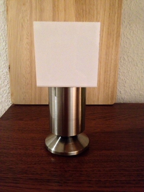

hornbach - 9€ pro stück (alle bauteile zusammen), ist also günstig und passt preislich... |

hey ingo, was spricht gegen Neubau? Ich finde deinen Entwurf ziemlich gut! |
ATMOSS
Inventar |
#93
erstellt: 11. Jan 2014, 01:24
Der Entwurf ist super Ingo! Da ist dann wirklich "Lifestyle" drin und nicht das starre, gerade Baukastensystem. |

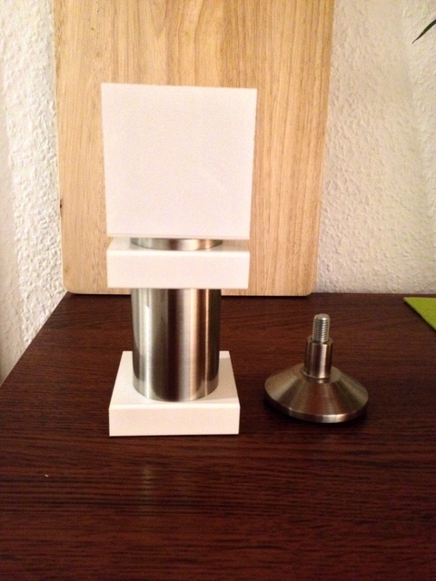

Ich habe ja durch die Boxenfüsse das untere Tiefton-Gehäuse leicht nach oben angeschrägt und das Oberteil durch die Verbindungen leicht nach unten angeschrägt, steht dann aber wieder senkrecht.. Im Prinzip wie Dein Entwurf, ebend nur kein schräge Front des Tieftongehäuse. Die Bündelung des Tieftonabteil und Mittel-/Hochtoneinheit ist ebenfalls vorhanden... [Beitrag von ATMOSS am 11. Jan 2014, 12:06 bearbeitet] |
ingo74
Inventar |
#97
erstellt: 11. Jan 2014, 12:05
ich werd einfach mal den hornbach bzgl der möbelfüsse leerkaufen und schauen, wie es nur mit denen ausschaut. ![]() falls das nicht passt, dann kommt die andere möglichkeit.. glenn - ich hätt fast die sitronik-lösung genommen, hatte noch nachgefragt vzgl des preises der vorstufe, aber da kam keine antwort. letztendlich passt das monacor-modul gut und preislich sind es einige hundert euro weniger, daher wird wohl die vernunft siegen... [Beitrag von ingo74 am 11. Jan 2014, 12:07 bearbeitet] |
