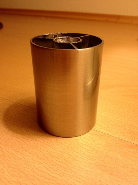

was steht noch an:
–ich brauche noch einen guten lackierer, der die gehäuse umlackiert (wer einen zufällig im raum wuppertal – düsseldorf und umgebung kennt...)
–bei der verbindung bassgehäuse – hoch-mitteltongehäuse bin ich mir noch nicht ganz sicher wie ich es mache, angedacht ist zz eine einfache lösung mit möbelfüssen in edelstahloptik (siehe fotos), dh rundes rohr mit 5cm dicke und 6,5cm höhe (zuerst hatte ich gedacht, ich lasse mir eine schöne haltekonstruktion schweissen, aber das wird zu teuer, da ich leider keinen im bekanntenkreis habe, der das kann)
–die gleichen möbelfüsse (diesmal mit fuss) sollen dann unters bassgehäuse (hier überlege ich, ob ich eine 2-4cm dicke weiße oder edelstahlfarbene platte dazwischen setze, aber auch hier ist es schwer, etwas preislich passendes zu finden)
wer zu den punkten einen anderen vorschlag hat, oder einen kennt, oder vllt selber helfen kann, der kann sich liebend gerne melden...

Ich glaube nicht, dass das so teuer werden würde, ähnliches habe ich auch machen lassen, das ist in der Regel schon bezahlbar.
Mit den Möbelfüßen kann ich mir das nicht ganz so gut vorstellen, also praktisch in jede Ecke des HT/MT Bereichs so ein 5cm Rohr,
wo kommt dan das mittlere Teil auf dem Bild hin, nach oben zum HT/MT Gehäuse oder wie?!
normal ist alles zusammengebaut
geplant ist ht/mt stehend auf 2 rohren auf dem bassgehäuse und das bassgehäuse steht dann entweder komplett auf 4 möbelfüssen (in jeder ecke) oder zwischen dem rohr und dem fuss kommt noch ne platte (kunststein, holz oder alu/edelstahl, 3cm dick)

Das Rohr zwischen Mittel und Hochton Einheit finde ich sieht schlicht aber gut aus, die Füße am Subwoofer
wirken dagegen einfach nur billig und verschandeln die Optik, hier muss dringend etwas verändert werden.
Der Vorschlag von chro ist auch nicht übel, wirkt aber auf der Skizze etwas zu verschnörkelt bzw. verspielt,
eine klare bzw. schlichte Linie würde mir persönlich besser gefallen, aber die Ähnlichkeiten zur Jamo R909
dürfte Ingo vermutlich gefallen, ist aber recht aufwändig denke ich mal.
Ach ja, warum Edelstahl, behandeltes Aluminium kann auch edel aussehen und ist sicher günstiger.

geplant ist im moment folgendes:
1. umlackieren in ein passendes weiß, entweder matt oder glänzend.
2. ht/mt-teil stehen auf 2 von den rohren hier;
das bassteil steht dann auf 4 von den gleichen rohren, darunter ist eine platte geplant und diese platte steht auf 4 von den füßen:
dann hätte ich eine höhe von 45cm ht/mt-teil, 6cm rohre, 40cm bassteil, 6cm rohre 3cm platte 4cm fuss = 107cm, passt von der höhe und hoffentlich den proportionen
preislich liege ich da beim hornbach von 9€/möbelfuss (der aus den oben gezeigetn 3 teilen besteht, von denen ich jedoch nur 2 nutzen werde).
als platte habe ich auch schon einen gefunden, der mir zwei 40x30x3cm weiße kunststeinplatten schickt.
somit hab ich noch genug reserve fürs lackieren lassen. hier tappe ich noch preislich im dunkeln, hoffentlich finde ich da einen, der gut und günstig ist.
was ich noch herausfinden muss ist, ob man in kunststein bohren kann.

ingo74
#30 erstellt: 04. Jan 2014, 15:49
vorweg - danke an alle, die hier posten, auch wenn es am ende was ganz anders werden sollte, eure vorschläge und meinungen helfen mir auf jedenfall weiter
war heute im baumarkt und vom beton wohl weg, optisch nicht das, was ich mir vorgestellt habe, zu grob...
aber heute nacht habe ich mich an etwas erinnert, als ich damals meine thiels geplant hatte. es gibt günstige küchenfronten nach maß und das könnte passen - farblich, vom gewicht und bearbeiten (loch bohren etc.) geht auch leicht. preislich konkurrenzlos...
das wäre dann für unter die bassbox das kurz"rohr", dann eine platte, dann das letzte bauteil, was noch übrig bleibt vom kompletten möbelfuß:
dann wieder eine platte und dann der standfuss.
so komm ich auf die passende höhe und ich glaube, dass es optisch und von den proportionen her passt.
hab mir mal musterstücke bestellt, mal schauen, wie es real ausschaut

ATMOSS
#31 erstellt: 04. Jan 2014, 16:37
Hallo
günstige Küchenfronten in weiss gibt es auch in zig unterschiedlichen Größen bei Ikea.
Kannst ja mal da vorbeischauen.
Bin schon gespannt wofür Du Dich entscheidest. Aber in jedem Fall wird es bestimmt professionell aussehen und Dir gefallen.
Gruß Ingo
[Beitrag von ATMOSS am 04. Jan 2014, 16:39 bearbeitet]
GlennFresh
#32 erstellt: 04. Jan 2014, 16:53
@Ingo
Gar keine schlechte Idee und wenn Du sie in der passenden Farbe bekommst noch besser.
Ikea hat auch eine nette Auswahl von entsprechenden Möbel Füßen in allen möglichen Design
Varianten und Höhen verstellbar sind sie auch, einziger punkt, sie sind vielleicht etwas dünn,
aber bei den Preisen kann man auch zwei bzw. vier Stück davon nehmen nehmen und verleimen!
