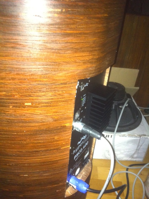

Ich würde aus meiner Erfahrung auf seperate Gehäuse setzen, und die gut belüftet... Meine Hypex werden sauwarm, bin echt am überlegen, das ich entweder nen Kühlkörper draufhaue, oder wieder ausbaue in ein seperates Gehäuse |
ingo74
Inventar |
#108
erstellt: 11. Jan 2014, 23:19
das sollte eigentlich nicht sein |
chro
Inventar |
#109
erstellt: 11. Jan 2014, 23:33
ja finde ich auch blöd... Habe zwar von der Platine zwei LED angezwackt, aber an denen kanns net liegen Und ich habe schon 3 mm hülsen als Unterlage, das zumindest ein wenig Luft rankommt... Werde aber was überlegen, und kleine Kühlkörper, genau über den UcD Modulen festkleben |

![]() Tadaadadaaaaa Hatte nocheinmal recherchiert, und selbst Blueplanet sagt die Module werden sehr warm. Aber mit den Kühlern hier, ist sehr viel besser und ich fühle mich viel wohler bei der Sache Wehe Hypex beschwert sich, falls ich Garantie in anspruch nehmen muss. Ich mein ja, ich sorg extra dafür das die Dinger länger leben Wenns dir zu OT ist Ingo, können wers ja seperat bequatschen |
GlennFresh
Hat sich gelöscht |
#119
erstellt: 17. Jan 2014, 10:25
Moin Na ja, in meinen Sonos Connect Amps sind auch Class D Verstärker verbaut und trotzdem werden sie recht warm, ich kenne jedenfalls keinen Schaltverstärker der ordentlich Leistung hat und nicht entsprechend bei höheren Belastungen warm wird, aber die bauliche Veränderung von chro ist sicher kein Fehler, das Modul hat deutlich weniger Gehäuse Fläche als eine normaler Amp der zu dem in den meisten Fällen noch frei aufgestellt ist und die Wärme rund um und vor allem nach oben frei abstrahlen kann! Saludos Glenn |
