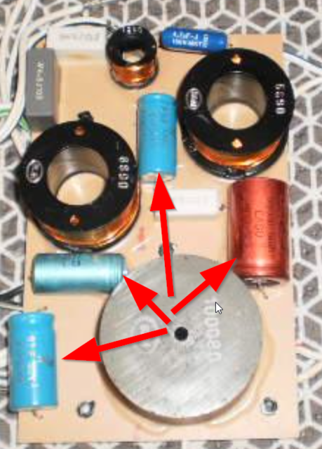

#10 erstellt: 05. Aug 2024, 17:26
ob sich die Sanierung der Heco lohnt, kann und will ich nicht beurteilen, aber das mit dem Ausbauen und durchmessen der HT ist ein Weg.
Hier habe ich die Hochtöner gefunden: https://speakerrepai...rien/a-5734-10000087
Und hier die Bauteile der 700er: https://www.njuskalo.hr/zvucnici/heco-mythos-700-oglas-33109828
Auf dem Bild 6 kann man die Frequenzweiche ganz gut erkennen. Die vier Kondensatoren (mit Pfeile markiert) könnte man mal durchmessen und ggf. austauschen.
Heco mythos 700 Frequenzweiche
Auf der Seite kann man auch schön die Bezeichnungen der verwendeten Chassis erkennen.
Aber wie ich schon schrob: ob sich das alles lohnt kann ich nicht beurteilen.
Als (Anfänger) Restaurationsprojekt sicherlich ok.
Notabene: die Lautsprecher werden durch eine Reparatur nicht besser, als sie mal waren. Aber wenn sie Dir generell gefallen, mach das.

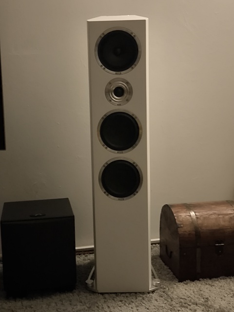

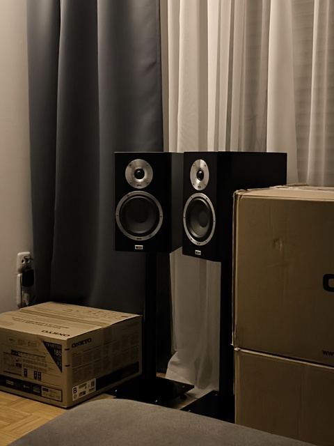

#29 erstellt: 07. Aug 2024, 21:49
Ich bin gerade am umrüsten und kann jetzt schon sagen, daß sich der Wechsel zu Standlautsprechern gelohnt hat, wollte swrnopriknwwgwn eh welche.
Hätte den klanglichen Fortschritt nicht so krass erwartet.
