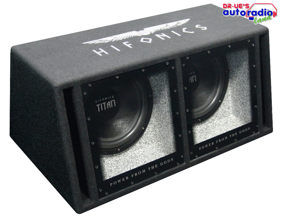

http://www.claudiasallerlei.de/Hifonics/TX12Dual.jpgIst das ein besseres Sub? Das ist der Hifonics TX12 Dual |

uhhh, ne nicht den für Klang ![]() Bei dir ist allgemein noch Baustelle. 1. Schon gedämmt? 2. Aufnahmen versteift? 3. Aufnahmen abgedichtet? 4. Andere Stufe getestet? lg |
